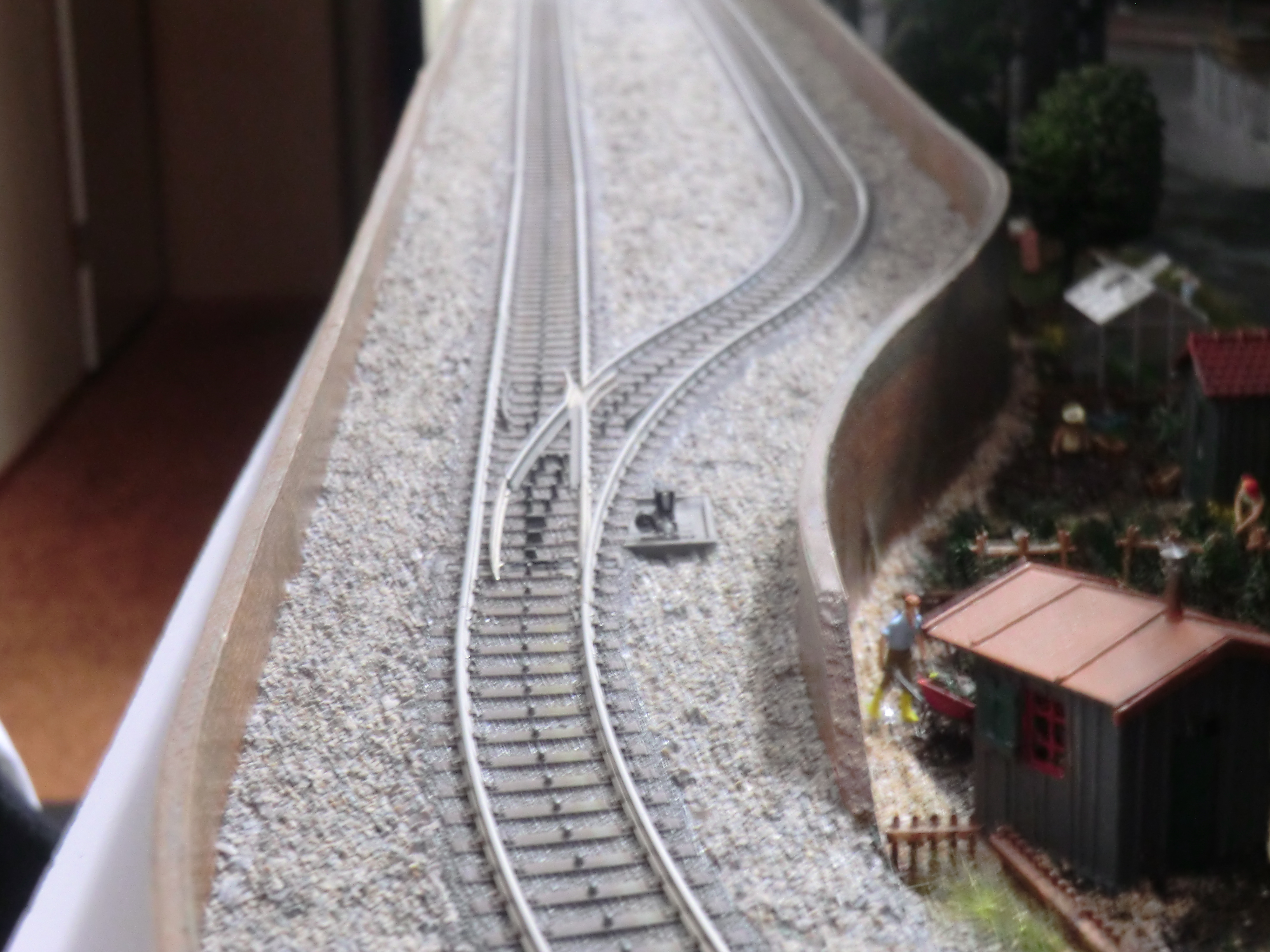

Hallo volgers en medespoorders,
Omdat de ballast op de oprit niet naar mijn zin is, heb ik nieuwe besteld, van Woodland nu de medium versie i.p.v. de grove.
Dit ben ik opnieuw aan het aanbrengen over de grove ballast heen.
Ook de oprit is aangesloten op het eerste niveau met een 3 tal meegebogen wissels.
De draadjes van de wissellantaarns zijn naar de ringleiding gebracht door de boekbinders heen, omdat ik een verschrikkelijke hekel heb aan loshangende draden, en aangesloten.
Zoals eerder gesproken in dit draadje om een gat in het eerste niveau te maken om daar toch een beetje overzicht te hebben, gaat niet. Het baanplan wat ik voor ogen heb op het eerste niveau laat dit niet toe.
De laatste dingen op de begane grond vorderen gestaag.
Tot zover even deze update.
Gr, Arie
« Laatst bewerkt op: 08 March 2016, 19:21:57 door Esufreak »

  • Berichten: 5772
Re: Baanbouw met ECoSbesturing, en aankleden begane grond.
« Reactie #831 Gepost op: 08 March 2016, 15:53:05 »
Hoi Arie,
Die ballast gebruik ik ook en is echt heel mooi en realistisch.
Succes met ballasten.  (y)

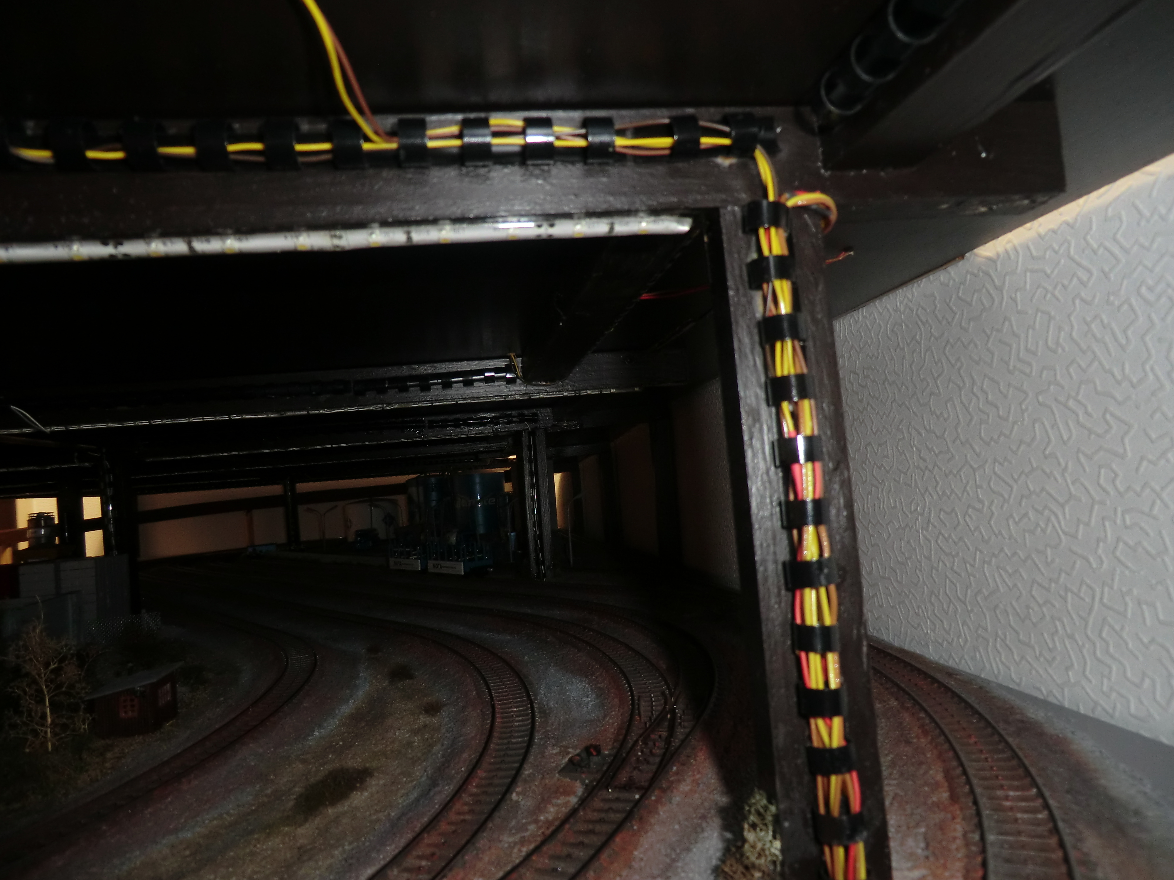

Hoi medespoorders en volgers,
Zoals in post 830 geschreven nog even een paar foto's ter illustratie:
Hier is te zien dat het begin van de nieuwe ballast er is
De aansluiting van de oprit naar de doorgaande sporen op het eerste niveau
De doorvoer van de draden door de boekbinders naar de ringleiding
Gr, Arie

  • Berichten: 7830
  • Forummoderator
« Reactie #833 Gepost op: 08 March 2016, 19:18:35 »
Blijft netjes, die boekbinders :)

Esufreak
  • Berichten: 1247
  • Als er maar ESU op staat
« Reactie #834 Gepost op: 17 March 2016, 11:46:11 »
Deze week eerst kortsluiting opgelost.
De ECoS sprong iedere keer op kortsluiting.
Mijn eigen schuld natuurlijk.
Omdat ik van het eerste niveau alle draden naar onder de tafel wil hebben, is het mooi om dit door boekbinders te doen. Maar ook soms door mijn ijver nadelig.
Ik had dus de draden aan elkaar gedraaid, om zo maar 1 keer met 2 draden door de boekbinders te moeten gaan, echter vergeten deze nadat ze onder de tafel waren los te maken.
Kortsluiting dus.
Maar voordat je hier achter bent, gr.gr. ........................................................ >:(
Goed, alles is opgelost, het eerste gedeelte van de baan op het eerste niveau in de ECoS getekend, met gelijk de magneetartikelen, zodat ik straks zo rijwegen aan kan maken.
Tot zover even mijn eigen stommiteit.
Gr, Arie

  • Berichten: 7830
  • Forummoderator
« Reactie #835 Gepost op: 17 March 2016, 12:14:21 »
Da's ook een leuke voor het draadje "dat gebeurt mij nooit".
Op een gegeven moment begon het iemand op te vallen dat, sinds ik met de baan begon, er regelmatiger wat in dat draadje verscheen. Door een wisselmotor heenboren enzo...  ;D
Die in elkaar gedraaide draadjes klinkt wel als iets irritant moeilijk vindbaars...
Reinout
  • Berichten: 5772
« Reactie #836 Gepost op: 17 March 2016, 12:39:45 »
Ook dat maakt deze hobby leuk. Lekker lang prakkeseren waar de oorzaak kan zitten. Mooi dat het toch opgelost is.

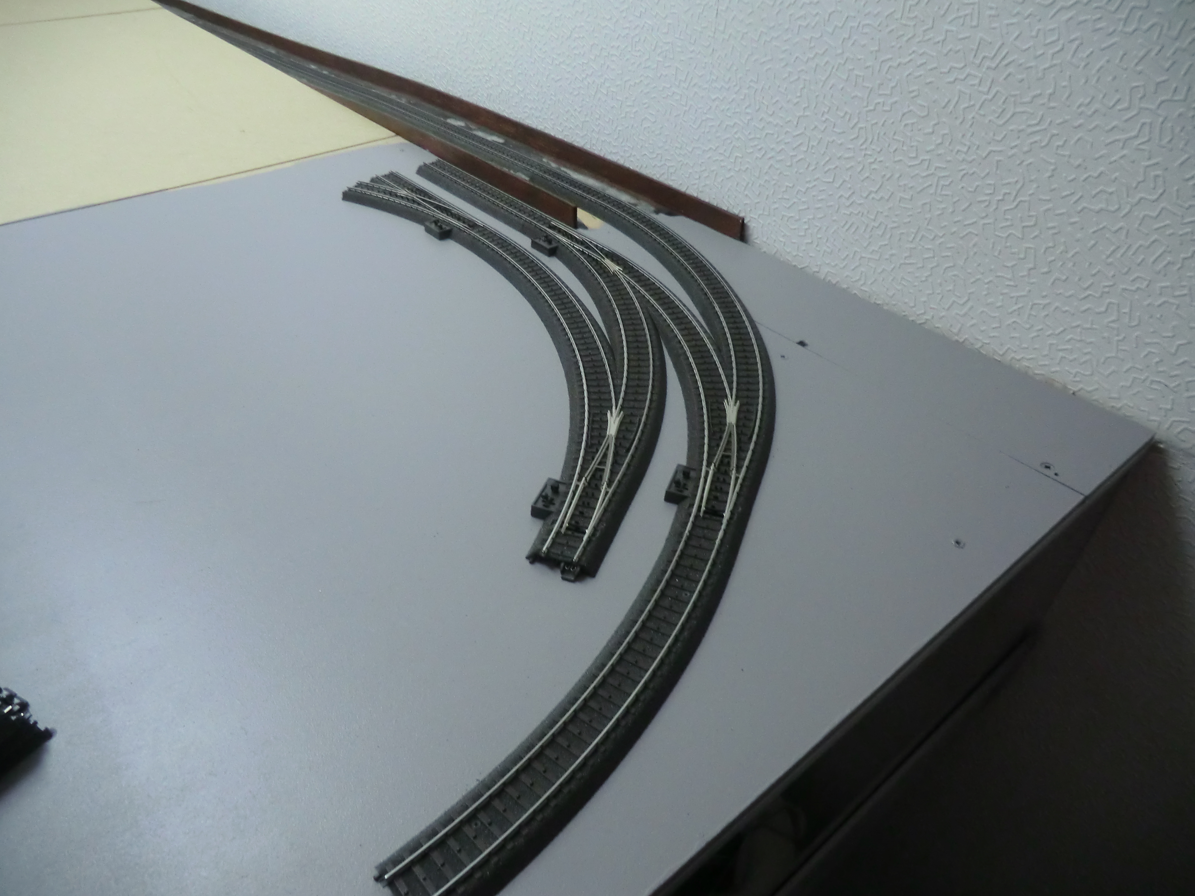

« Reactie #837 Gepost op: 18 March 2016, 17:09:37 »
Om jullie een klein beetje te laten zien hoe het baanplan er op het eerste niveau uit komt te zien een paar foto's
Deze foto is van bovenaf genomen.
De achterkant gaan 2 doorlopende sporen worden met een inhaalspoor.
url=https://images.beneluxspoor.net/abload/12256/cimg37683vq4u.jpg][/url]
De foto is genomen op ooghoogte.
Aan de voorkant zal het meeste rangeersporen worden.
Dan zal er ook nog een spoor dwars over gaan lopen, zodat de treinen ook tegen elkaar in kunnen rijden, en er een terug gestuurd kan worden naar de begane grond om dan een andere trein weer te laten verschijnen.
Tot zover even.
Gr, Arie
HO 3rail, verder alleen maar ESU en Pullman.
  • Berichten: 5772
« Reactie #838 Gepost op: 18 March 2016, 17:28:37 »
Hoi Arie,
2 Dingen snap ik niet helemaal.
Ik zie het baanplan niet. Misschien vergeten te up-loaden?
Ik begrijp ook de foto op "ooghoogte" niet helemaal.
Betekend het dat de bovenbouw op zo'n 1,70m hoogte bevind?
Dat is wel heel erg hoog. Kan je er in het midden nog wel bij?
Esufreak
  • Berichten: 1247
« Reactie #839 Gepost op: 18 March 2016, 18:50:13 »
Hoi Ed,
Het baanplan zit in mijn hoofd, heb ik niet uitgetekend, dus kan ik niet uploaden. ;D
De foto op ooghoogte is eigenlijk een beetje vreemd omschreven.
Ik had moeten schrijven, als ik op mijn kruk zit voor mijn baan, dan kijk ik precies op ooghoogte naar het eerste niveau. :laugh:
De hoogte is 105cm, en er dan tegenaan kijken is een mooi gezicht.
Ook kan ik er aan alle kanten bij, omdat de gehele tafel op wielen staat.
Gr, Arie
