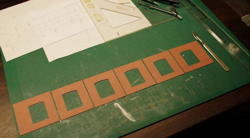

Na de Gashouder ben ik nu gestart met een Nederlandse goederenloods, waarvan er velen in de buurt van stations stonden/staan.
Na veel speurwerk, heb ik besloten om een loods te maken met 5 ingangen en een kantoorgedeelte. Aan de ene kant worden de wagons gelost en aan de andere lange zijde, kunnen de vrachtauto’s van bijvoorbeeld van Gend & Loos de spullen weer inladen. Het kantoorgedeelte sluit aan bij het perron en de andere korte zijde is ook bestemd voor het afhalen van kleingoed.
De bedoeling is, dat er aan de beide lange zijden een deur openstaat en ook de deur aan de korte zijde staat open, zodat het niet een te statisch gebouw wordt, maar er bedrijvigheid te zien is. De lengte van de loods wordt ongeveer 48 cm en met het dak er op wordt het totaal ongeveer 50 cm.
Hierbij alvast het eerste snijwerk van de gevels. De gevels bestaan uit 3 lagen, zodat en alles goed stevig wordt en natuurlijk om zoveel mogelijk de werkelijkheid te benaderen.
Hieronder laag 1 en 2.
En hier de lagen 1,2 en 3.
Laag 2 en 3 worden hierna dan ook gelijk voorzien van de juiste kleur, zodat je later niet hoeft te pielen om de ramen te schilderen en natuurlijk weer uitschiet op de stenen of dergelijke.
Hieronder het snijden van de extra dikke steunmuren en de dunne strookjes steen worden aan de zijkant aangebracht, zodat het nog meer een echte muur lijkt.

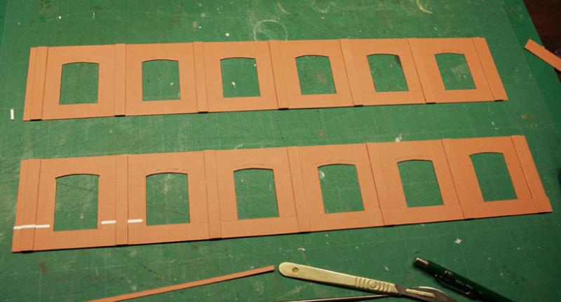

De verdikte muren aangebracht met gelijk een rand aangebracht van staande stenen, zijn nu nog wit, maar worden later iets lichter als de muren zelf.

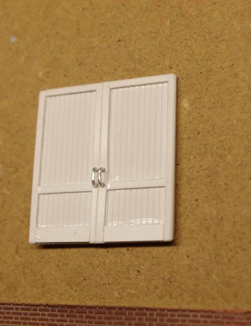

Gelijk even een proefdeur gemaakt en natuurlijk even passen. De deuren worden van te voren geschilderd. Er komen ook nog handgrepen op de deur die ik zelf buig van dun metaaldraad.

Hier heb ik de deuren gemaakt en de deuren die ik later open wil hebben, heb ik alvast doorgesneden.
De gesneden deuren worden nagelopen op scherpe en pstaande kantjes en die worden verwijderd met het scalpmesje en schuurpapier, het zijn tenslotte deuren die al menig jaartje gebruikt worden, dus de kanten wat rondschuren geeft een mooi effect als ze later in de deurpost zitten, anders zijn ze veel te strak!
De grepen zijn gebogen en geplaatst en zijn in eerste instantie meegeverfd in de kleur van de deur, later worden de grepen antraciet/metaal, maar door ze mee te schilderen met de kleur van de deur heb ik mooi een grondlaag en hoef je niet bang te zijn dat er een stukje licht metaal ongescilderd blijft. Ook heeft het het voordeel dat als je later de grepen gaat doen dat je dan beter een 0,1 mm van de deur kan blijven met schilderen, dan dat je uitschiet op de deur.
De deuren zijn niet te zwaar beschilderd, aangezien er nog een tweede laag groen, maar ook vervuiling op komt. Ik plak de deurtjes op een plankje, waarop ik dubbelzijdig tape heb geplaatst. Ik plaats de deurjes voor de helft op het tape, de andere helft laat ik over steken, om ze tater makkelijker te verwijderen. De deurtjes hoef je dus niet vast te houden en je kunt alles in 1 keer schilderen. Plankje gaat na het schilderen in de kast, zodat ze stofvrij kunnen opdrogen en de volgende dag even het scalpmesje eronder en je wip ze er zo van het plankje af
Die steunmuren , is dat eerst een strook styreen , en daarop een strook slaters muurplaat ?
En wat gebruik je voor die rij staande stenen , of kras je die zelf in ?

Antwoord voor Ronald:  Het is inderdaad een strookje styreen met daar weer een slaters plaatje op en aan de korte zijde heb ik hele dunne strookjes baksteen geplaatst om de voeg te laten doorlopen, zie de foto met de strookjes gesneden.
De staande steentjes, is een strookje gesneden van een Evergreen plaat met groeven die  de zelfde afstand hebben als de baksteenplaten en het strookje is dan precies 1 baksteen hoog.
