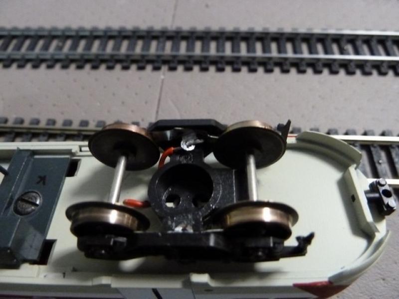

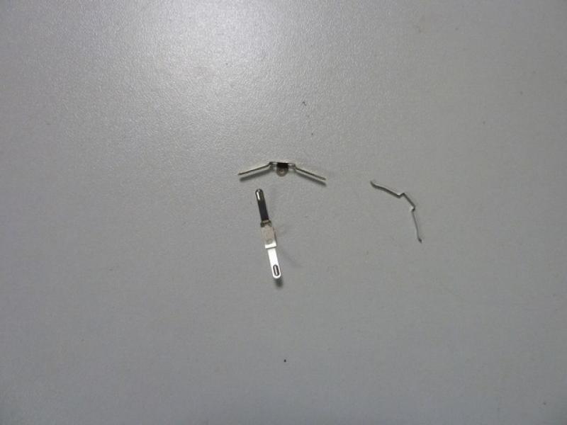

Hallo Rob,
Ik ga helemaal mee met de voorstellen van Floris, Klaas, Mark en anderen om de stroomafname te verbeteren door ook in andere rijtuigen stroom af te nemen. Zelf gebruik ik daar altijd Fleischmann veertjes 4000 voor, maar fosforbronsdraad is ook goed bruikbaar. Zo heb ik van een slecht lopende Lima Koploper (die waren berucht voor hun slechte stroomafname) een prima lopend treinstel gemaakt door op allen wielen in de koprijtuigen stroomafname aan te brengen. Daarbij zijn ook de standaard Limahaken vervangen door stroomvoerende koppelingen.
Hieronder een plaatje van de bedoelde contactveren, samen met de beruchte wisselveertjes van Fleischmann en een plaatje van een draaistel met stroomafname.
Met beste groeten,
Dirk Meijer
