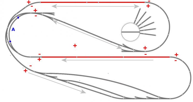

De variant met keerlussen met de 'plus' en 'min'-tekens.

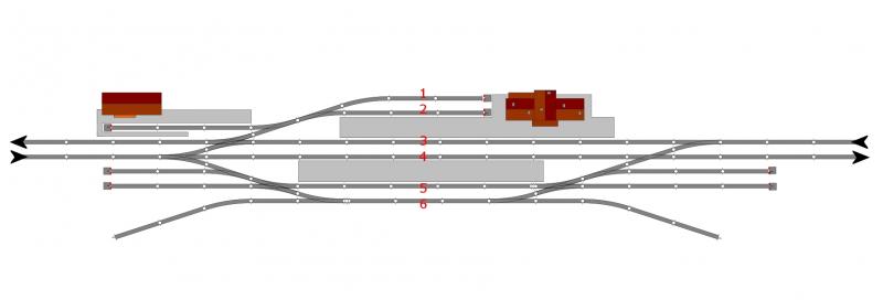

Het schematisch overzicht van het stationsgebied.
Treinen van links kunnen naar spoor 1 en 2 en keren terug naar links. In de keerlusvariant is het linker uitrijspoor van spoor 3 vervallen. Rechts vervalt dan het uitrijspoor van spoor 4.
Inzet van pendeltreinen vervalt bij een tweesporig variant en dat zou jammer zijn.

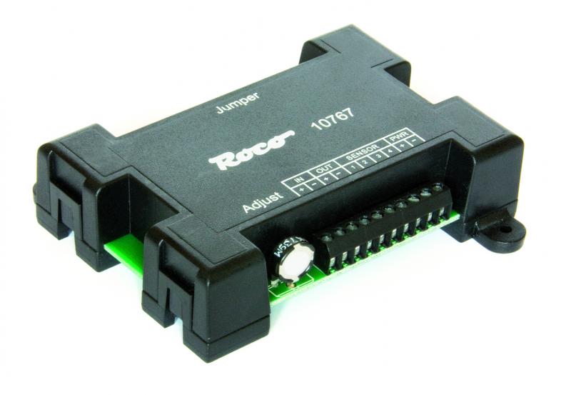

Ik heb de Roco 10767 aangeschaft. De tijd zal het leren of de omzetting zal geschieden met kortsluitherkenning en met behulp van reed-switches.
Ik wil graag zo'n module inzetten in de keerlus met het schaduwstation (eenrichtingsverkeer en ná de opstelsporen) en binnen het stationsgebied (tweerichtingsverkeer) aan een zijde van het station.

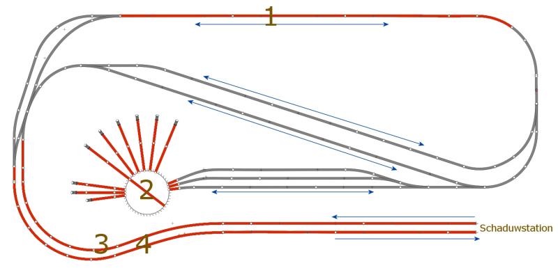

De Roco keerlusmodule is vervangen door vier modules DR410 van Digikeijs. Zie ook het topic  "Ervaringen met Digirails DR410 gezocht!" op http://forum.beneluxspoor.net/index.php/topic,60414.0.html.
Twee modules bewaken de toe- en uitrit naar het schaduwstation, een module het stationsgebied en de laatste module bestuurt de draaischijf. Het ontwerp is nu exact zoals ik het wenste; van twee zijdes het station binnen kunnen rijden en het gebruikt van keertreinen.
Schematisch ziet de modelbaan er zo uit:
Meer informatie staat op mijn website.

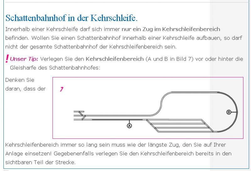

Ik heb inderdaad een keerlusmodule voor én na het schaduwstation opgenomen. Je zou zeggen 'baadt het niet, dan schaadt het niet', maar bij Lenz wordt dit zelfs geadviseerd.
Ik heb je website bezocht  (y) en ben ook maar eens bij Lenz gaan neuzen. Jouw opmerking kwam mij wat vreemd over  :o, vandaar. Hebben we het over dit stukje tekst?
In ben bang dat je meer naar het plaatje gekeken hebt dan naar de tekst.  :'( In de tekst staat ODER, of te wel het advies luidt: breng de keerlus module voor of na het schaduwstation aan. Wat je gedaan hebt levert m.i. geen problemen op  :D, maar van mij mag 1 van de 2 modules (in jouw plaatje 3 of 4) er uit  ;D.
