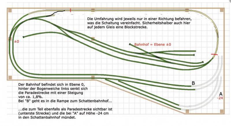

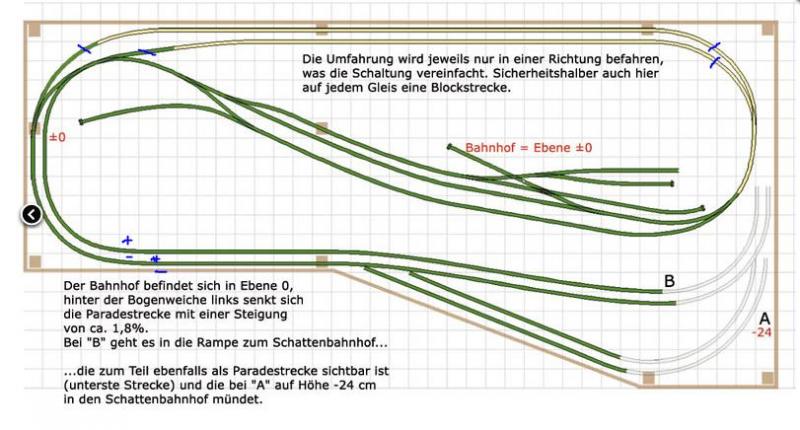

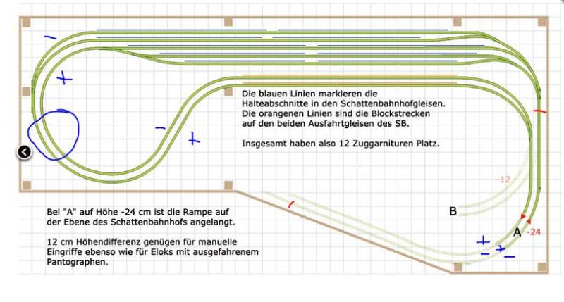

Even voor wat meer duidelijkheid, hier het plan:
Bij de twee bovenste lijnen dus een keerlus, onderbreking bij de blauwe streepjes.
Daarnaast, om vervolgens geen probleem te hebben bij het binnen rijden en weg rijden op je station moet de aansluiting zoals onder in de tekening. Heb weer + en - gebruikt, mooi klein. Weet niet welke centrale je gebruikt, daar wordt meestal met een kleur code gewerkt, rood en bruin. Bij Roco zijn ze beide zwart. Is even om aan te duiden welke spoorstaaf met welke verbonden moeten worden.
Kijken we dan op de onderste laag, zie:
Bij A is dan de + en - weer bij de sporen getekend, als je die vervolgens volgt dan zul je in de blauwe cirkel een probleem tegen komen.
Dit is op te lossen door bij de rode streepjes nogmaals een onderbreking te maken, en ook daar een keerlus toe te voegen. Totaal dus drie.
Hoop dat het zo duidelijk is, anders kom maar met de vragen.
Roelco

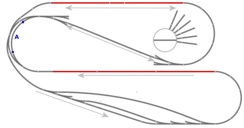

De laatste dagen alleen maar gewerkt, maar vandaag was er weer tijd om te tekenen en ontwerpen.
Het onderstaande ontwerp is alleen maar een schematische weergave van de baan. Duidelijk te herkennen zijn de twee keerlussen:
een keerlus met het schaduwstation, deze wordt een richting uit gereden en de trein rijdt bij het uitrijden over de (rode) keerlesdetectie.
een keerlus met het stationsgebied (inclusief draaischijf). Hier wordt vanuit twee richtingen het station benaderd en er weer uit vertrokken. Keertreinen rijden terug. De keerlusdetectie ligt achterop de baan.
Bijzonderheid: de railsectie A tussen de twee blauwe blokjes (rail isolaties) wordt NIET bereden. Dit stuk dient alleen optisch en hier wordt in bovenleidingreparatie in scene gezet.
Suggesties zijn welkom.

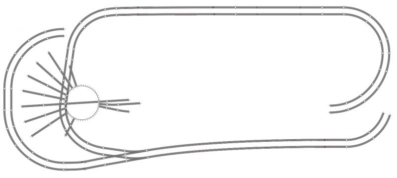

23 October 2013, 19:04:40 »
Een mogelijke keerlus-loze variant op het thema.....
Met behulp van de aftakking onder het lok depot door, komen de treinen aan de rechterkant van het stationsgebied.
Met spoorse groet,
Mart
