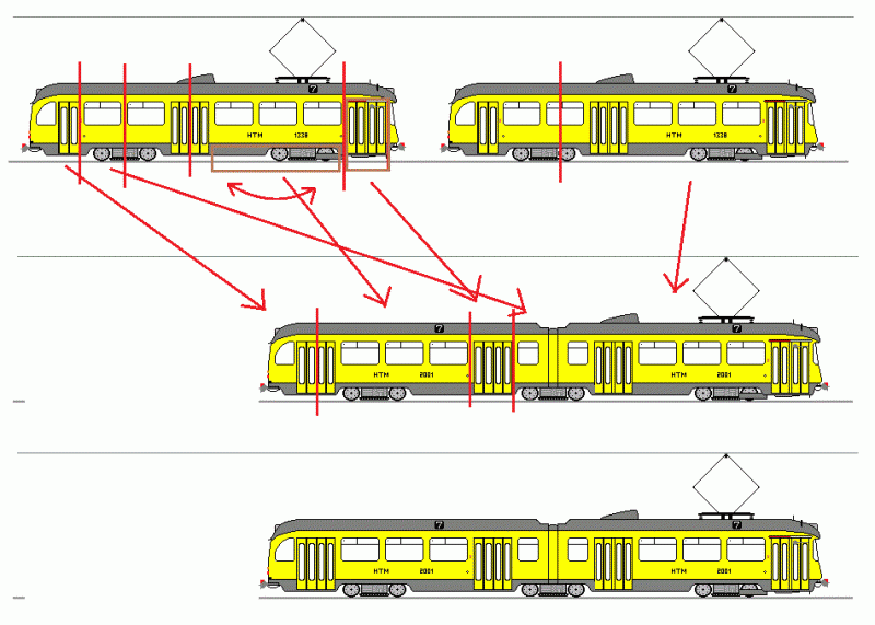

Eens Michel, ik heb daarom ook het volgende schemaatje voor mezelf gemaakt. Dit op basis van de tekeningen die hier te vinden zijn:
http://www.htmfoto.net/algemeen/tonen2.php?pagina=1378751368
Check ook mijn Facebook
martijn v m
  • Berichten: 4503
  • Heerwijk in H0
    • vames
Re: Wat heb ik van de Mehano Boeing gemaakt?
« Reactie #36 Gepost op: 02 June 2014, 19:19:33 »
vergeet niet dat men Pa dit jaren geleden heeft gefabriekt en nog steeds niet af is.
Staat op de grote to do list.
Top tekening Wes  (y)
We zullen zien te zijner tijd

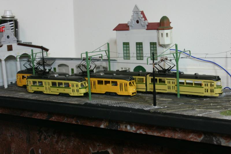

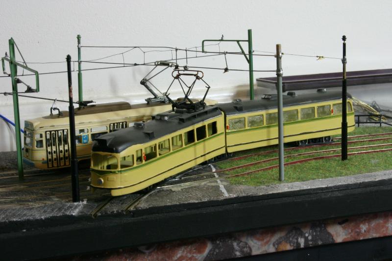

Ik ben hier inderdaad heel veel jaar geleden aan begonnen, had nog niet zo veel vertrouwen in zaag- en lijmkunsten, laat staan solderen van witmetaal  8) (en het is nog láng niet af  :-X )
Uitgangspunt waren twee BEC-kits en een ROCO-GTL6...
En omdat bij mij trams meestal "een verhaal" hebben:
Door toenemend passagiersaanbod en verminderd gevoel van veiligheid studeert de afdeling Ontwikkeling en Evolutie van de Heeksche TramwegMaatschappij (hiertoe op soms onfatsoenlijke wijze geprest door het Stadsorgaan, dat nogal megalomane plannen voor het hele bedrijf heeft heeft [ondertunneling van de halve binnenstad enzo...]) op het twee aan twee verbouwen van de oude koppelstellen tot enkelgelede trams. Daarmee slaat men twee vliegen in één klap: er komen reserve-truckstellen beschikbaar en door de doorlopende wagenbak wordt ook het (in de huidige "koppelstellentoestand" veelal gemeden tweede deel van de tram weer bruikbaar...
Met hulp van diverse collega-bedrijven en de onvolprezen hulp van mensen van TramwegStichting en het Heeksch OpenbaarVervoerMuseum ontstaat de als 3401 betitelde gelede wagen. Als uiting van protest vanuit het bedrijf schildert men de wagen in het zo geliefde  crème met de oude vertrouwde donkergroene bies!
Omdat de Wethouder, die weliswaar geen kennis van zaken heeft, maar wél de centjes beheert heeft ge-eist, dat het uiterlijk "moderner" moet zijn de schortplaten doorgetrokken over de truckstellen; Bij afladen op de Werf blijkt het "succes" van deze dwingelandij: de tram is in deze vorm uitsluitend geschikt voor rechtuit rijden of bogen met  R>250 meter en rijdt dus niet binnen in de exploitatieremise, maar gaat per trailer door naar museumremise ZUID en verzamelt daar inmiddels heel veel stof...
Ik moet hem dus tóch maar eens af gaan maken? En dan doe ik dat lekker op mijn manier als 3401; kan Wes de 3402 bouwen  (y) En zal ik óók de plaatjes opzoeken van mijn geverherbouwde Boeings om weer on-topic te belanden :-[ ;)
Frans
En over de ramen hebben we het nog maar even niet, dat was een ánder experiment... (Giethars met daarin teveel harder  :'( )
