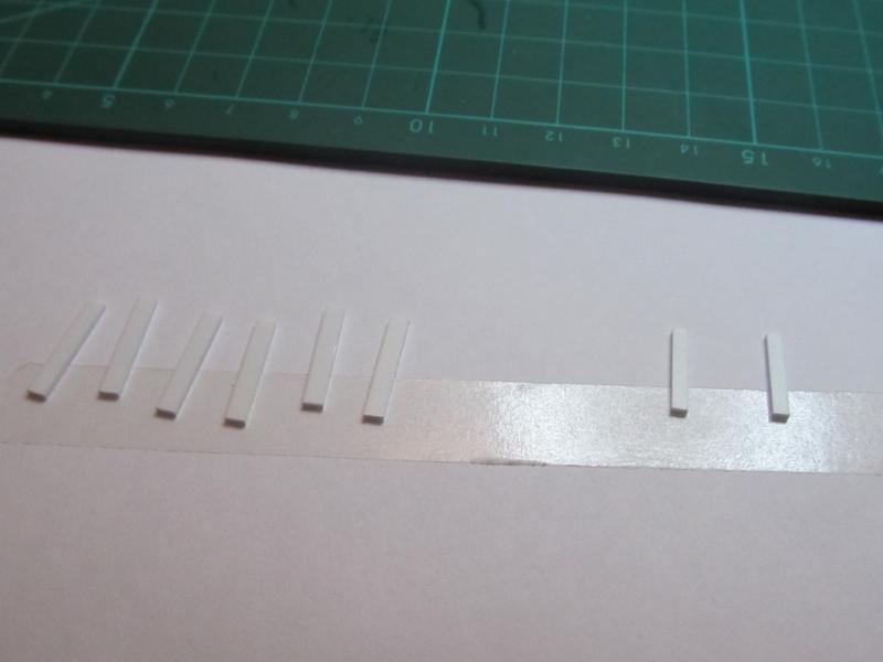

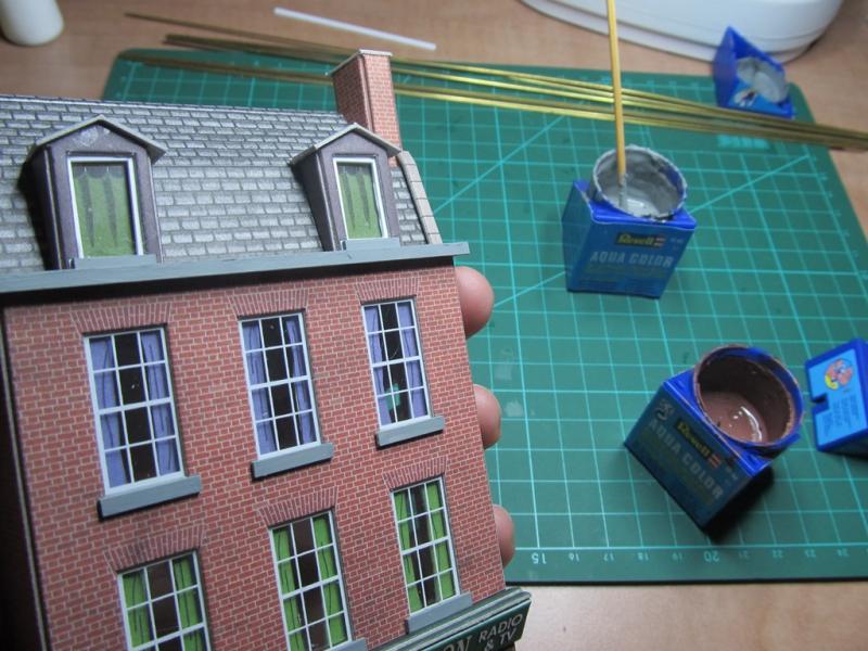

Bouwen we rustig verder. Wat zowel Hendrik Jan de Scotsman als ondergetekende al opmerkten; leuk spul dat Metcalfe maar het verdient wat pimpwerk. Te beginnen met de waterslagen (buiten vensterbanken voor de niet bouwkundigen onder u).
Stripjes Evergreen styreen op dubbelzijdig tape op een A4'tje. Daarna een grijze schilderbeurt,
En de waterslagen op hun plek. De gevel heeft nu iets meer diepte. Verder heb ik hier ook al de schoorsteen bijgeschilderd; de grijze naad is roodbruin geverfd, en nog een strip styreen op de goot aangebracht. Deze oogt nu minder rafelig. Er komt in elk geval nog een hemelwaterafvoer bij maar die volgt later vanwege de kwetsbaarheid.

Mooi stukkie werk, zou persoonlijk alleen de leien op het dak door losse vervangen, geeft denk ik net iets meer...

Lijkt mijn eigen lijstje wel; regenpijpen en dakleitjes. Is inderdaad wel de finishing touch voor die Metcalfe kits. En een zelf geflanst interieur natuurlijk. Leisteen als dak is eenvoudig te maken, wel wat extra werk, maar ook "the icing on the cake".
Mee eens en wil ik gaan doen want bij het oogt allemaal te vlak. Ik bouw eerst alle gebouwen en breng daarna in één productie nieuwe daken over de bestaande aan.

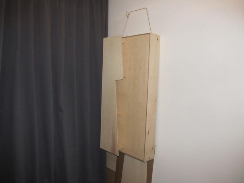

Ondertussen in de slaapkamer:
De hangplek van mijn module.

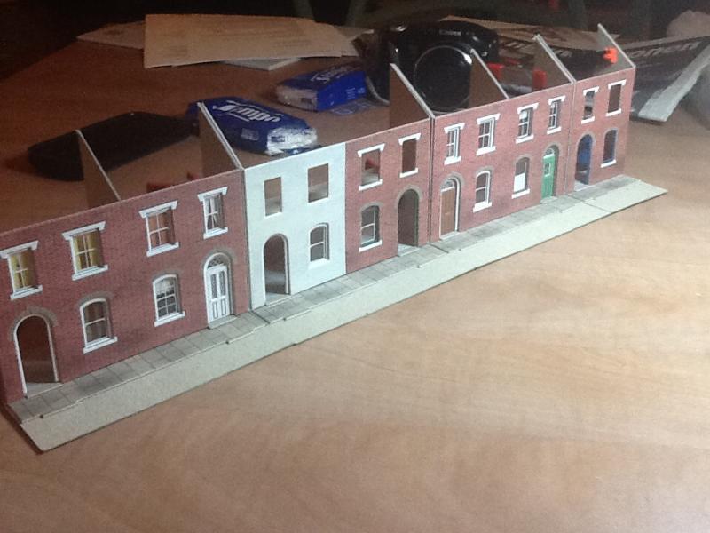

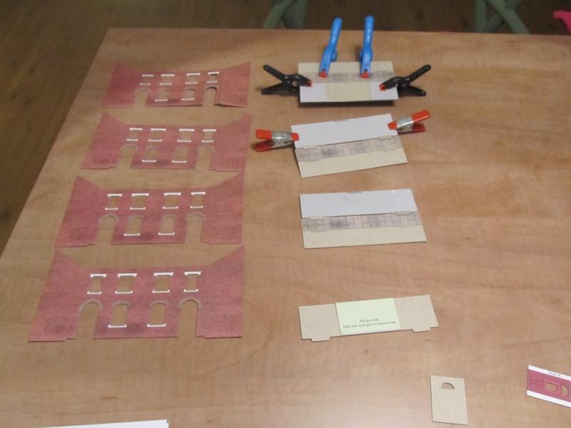

7 rijtjeshuizen bouwen (terraced houses) dus maar even een productielijntje opgezet:
Uiteraard worden ze allemaal net even anders.

De deuren, kozijnen en regenpijpen bij elk huis in een ander kleurtje zeker?

Grappige oplossing weghangen aan een touwtje  (y)

Dan heb je mijn kelderkast nog niet gezien.
Hing mijn vorige modulebaantje aan de onderkant van de traptreden.
Nu hangen de achtergronden en de friezen van Glen Moddle er. (nee, geen Friezen!)

En het rijtje vordert lekker:
Er komen nog erkers, uitbouwtjes en dakkapellen aan en op.

Ik zie nu al verschil tussen de woningen: andere kleur voordeur, verschillende ramen.
Veelbelovend
Het valt me in de UK op, dat de regenpijpen vaak dezelfde kleuren hebben als het houtwerk. Dus dat belooft een gevarieerd terrace te worden.
