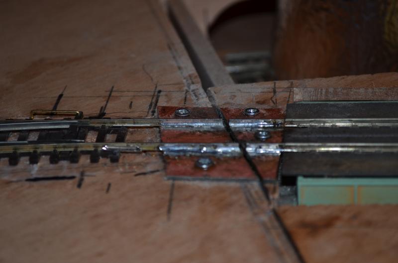

Wanneer ga je beginnen met het leggen van de rails? Je baanplan zag er vrij eenvoudig uit, dus het leggen zal niet zo lastig zijn. De extra derde rail en het verouderen van de staven lijken mij echter wel tijdrovende klusjes.

Rails komen binnen nu en een maand op de module. Ik moet eerst nog bedenken hoe ik de railovergang tussen module en blackbox ga maken, daarna is het rails leggen snel gebeurt. Ik zal in elk geval eerst de rails leggen voor ik de perrons ga plaatsen.

Herkenbaar, die aandachtpunten qua rails. Ben zelf ook aan het studeren op bakovergangen voor m'n eigen bouwsel (geen BNLS-module). Sterker nog, ik overweeg het gebruik van Peco Setrack i.p.v. flexrail vanwege het gemak, maar ik vind die ouderwetse wissels met grote boogstraal niet mooi. Aan de andere kant: heb nul komma nul ervaring met dremels, railknippers enzovoort, voor een eerste baan wil ik het niet te lastig maken.

Hallo Geoffrey en Marc
Ik weet niet of jullie geïnteresseerd zijn in mijn ervaring van overgang naar een ander moduul, ik heb dit al
eens beschreven in mijn topic.
Misschien hebben jullie er wat aan.
Ik citeer
"Railovergang van moduul tot moduul of andere spoor overgangen
Een bijzonder aandachtspunt is de railovergang tussen twee modulen, Als we de rails recht op de scheiding afzagen en de moduuls gaan verhuizen is het mogelijk dat de rails op de rand los laat met alle gevolgen van dien.
Nu is het niet mijn plan om te verhuizen of mijn moduul baan regelmatig te showen maar ik heb wel bovenbladen die opklapbaar gemaakt worden dus moet ik rekening houden met het fijt dat het lijkt of dat ik de moduul delen steeds van elkaar haal, daar heb ik een trucje toegepast die ik ooit in een hobby blad heb gelezen. Op de rand van het moduul of in mijn geval opklapbaar deel wordt de rails zowel rechts als links van de overgang voorzien van één plaatje pertinax met koperlaag. Je haalt over de totale lengte van het stuk pertinax de bielzen weg en de spoorstaven soldeer je vast op het koperlaagje. Dit plaatje pertinax schroef je vast aan de ondergrond, vervolgens slijp je de koperlaag tussen de railstaven in de lengte weg i.v.m. kortsluiting. Hierna slijp je de railstaven door precies op de scheiding van de twee modulen, hierna wordt aan één kant het koperplaatje opgeschoven zodat de scheiding tussen de twee tafel delen zo klein mogelijk is (Dit is heel belangrijk voor een goede overgang zonder ontsporingen) Zowel links als rechts dienen nu een draadje gesoldeerd te worden aan de railstaaf die aan de onderkant door middel van een twee polige stekker aan elkaar verbonden worden.
Op de foto lijkt de kier tussen de rails vrij groot dat klopt ook heb die inmiddels opgeschoven.
Op deze manier ontstaat een stevige overgang die bij moduulbouw vaak wordt toegepast en zeker bij moduul bouw die vaak ten toon gesteld worden, er zullen vast nog methoden zijn.
gr,
Herwim

Herwim; altijd goed info en plaatjes. Zoiets wil ik inderdaad gaan maken.  (y)

Hallo Marc,
Leuke huizen , ziet er goed uit.
Wat de overgangen betreft wil ik nog opmerken dat ik zelf bij modules die nu in de opslag staan de einden van de spoorstaven met messing spoorstoelen aan een copper-clad pertinax plaatje soldeerde.Dan ziet het er net iets minder opvallend uit.Deze worden o.a. geleverd door C & L zie http://www.finescale.org.uk/image/cache/data/Photos%20-%20Exacto%20products%20for%20web%20site/e4ch211a-500x500.jpg en http://www.finescale.org.uk/index.php?route=product/category&path=346_347_348
Succes met bouwen aan je mooie module.
Vriendelijke groeten,
Jan den Haan

Mooi spul Jan! Voor Broad Street heb ik niet zo'n chique oplossing nodig. De overgangen komen uit het zicht te liggen. Maar ja, er moet ook ooit nog een RTM-baan komen. 8)

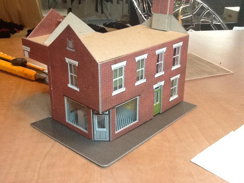

De cornershop neemt vorm aan:
Dit model wordt redelijk stevig 'verzaagd' omdat er achter de huizenrij auto's komen te rijden. De gevel waar je nu tegen aan kijkt is overigens straks niet meer te zien. Rijdende bussen op de baan gaat niet lukken ben ik inmiddels ook achter, die nemen te veel plek in om te draaien. Statische dubbeldekker dus.
De winkel wordt een fish-and-ships-shop... Lekker Brits, is het niet?  8)
