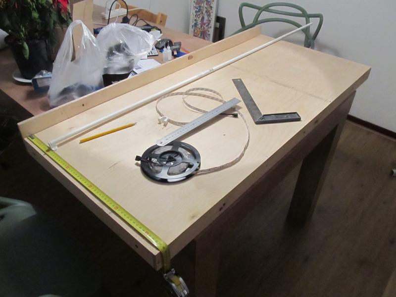

Verlichting dus. Enthousiast besteld maar wellicht iets té enthousiast. Ik lees in het draadje van Karst's DDPB dat hij 2 RGB-strips van
LED's per meter gebruikt en één warmwitte.. Heb ik er dus van
per meter...
Géén warmwitte was wel een bewuste keuze of beter gezegd een gok. Omdat ik Londen op een kille herfstige november dag wil verbeelden mag de lichtkleur best wat kil zijn en het lichtniveau laag. Een metertje warmwit toevoegen kan altijd nog.
Bouwen dan maar:

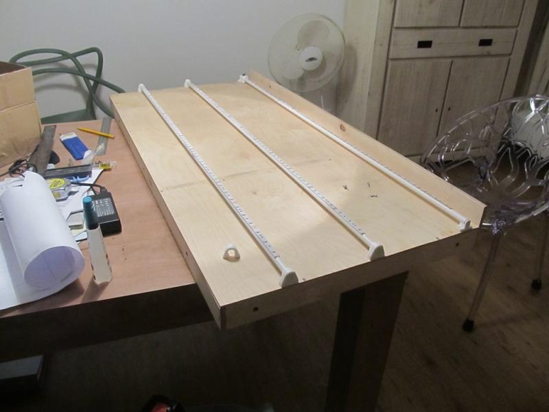

Gordijnroedes op de onderzijde van de frieslijst gemonteerd. De houdertjes zitten op de rand zodat de schroeven niet alleen in de dunne dekplaat zitten maar ook in het wat dikkere kopschot.
De positie van de strips is gekozen op basis van het baanplan. Omdat ik een baan heb met twee niveau's wordt het kijken of dit schaduwloos uitpakt. De eerste strip zit dicht tegen de frieslijst omdat het eerste spoor met perron dicht tegen de rand van de bak komt. Belangrijkste is voorlopig dat er in Rijswijk licht in de bak zit.
Eerste test met één LED-strip aan valt alles mee. Zowel lichtkleur als -niveau lijken voldoende te zijn.

Misschien een domme vraag en waarschijnlijk wel elders te vinden, maar toch: waarom de strips op die gordijnroedes?

Hoi Peter,
dat schijnt met de warmteafvoer te maken te hebben.

Insteek is dat je ze dan kunt richten, bijdraaien....plak ze tot nu toe zelf gewoon plat in de bak...

Draaien geldt met name voor de voorste inderdaad. Warmteproductie is voor mij nog even een vraagteken (hoeveel warmte produceren ze eigenlijk?) maar na Rijswijk kan ik daar meer over vertellen.

Wat dat betreft heb ik verschillende info. Een leverancier van strips adviseert een alu strip onder de strip vanwege warmte afvoer, een ander die grote ledborden bouwt voor oa schiphol zegt dat het complete nonsens is....zeg het maar..
Ben zelf van mening dat de strips gewoon vlak op de bak kunnen, die dingen hebben een stralingshoek van 120 graden. Beetje normaal positioneren en je pakt de hele bak zelfs in overlap. WW aan de buitenzijde RGB in het midden bij mij...

Ik heb ook een strippie in de keuken hangen. Wordt echt niet heet, hooguit handwarm.
maar die branden meestal enkel met de afwas en het kokkerellen, geen drie dagen achter elkaar onder beursomstandigheden.
