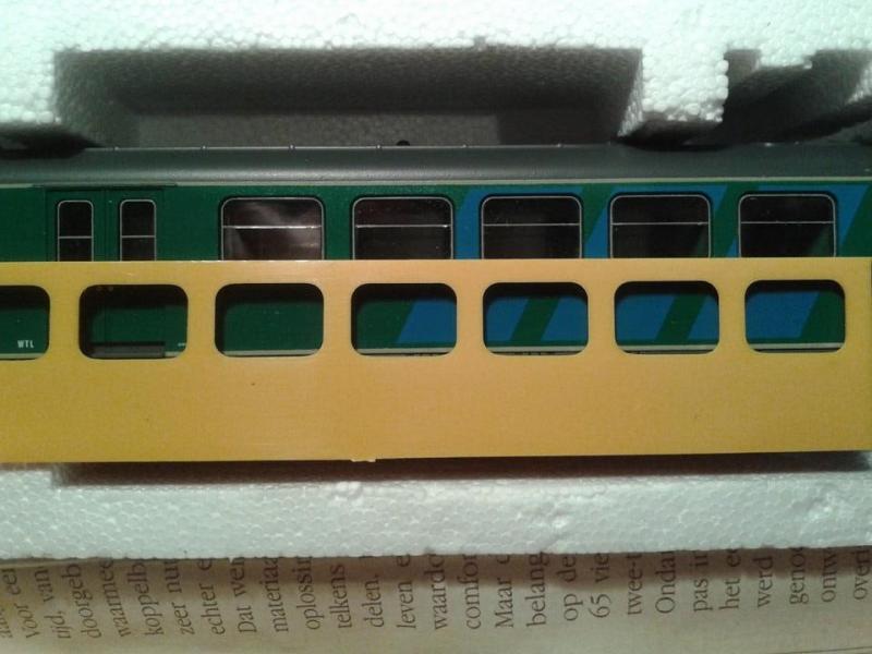

Ik ben ook wel nieuwsgierig naar een plaatje van Tedo's verbouwde Mat'46 tot Hondekop.... Ik ben erg benieuwd naar de maatvoering. Mastica is voor geschikt voor de (te korte) Lima Hondekoppen, maar als je met Mastica oudere Stroomlijnstellen (Mat'34 t/m '46) wit maken, blijkt dat de maatvoering prima gebruikt kan worden. Ik heb ooit - heel lang terug - een Mat'46-2 gebouwd op basis van de Lima Hondekop met voorzetneuzen van Spoorcuriosa en Mastica zijwanden. Die wijkt qua lengte niet zo heel veel af van de latere Lima Mat'46-ers...

@Tedo: ik was wel nieuwsgierig naar het eindresultaat... Die van Piko is inderdaad wel geslaagd, maar ik vind 'm ook niet 100% ... met name die neus.... maar goed.
Ik heb net even een stukje Mastica tweede klasse wand op een Lima Mat'46 gelegd, en dat is exact even lang... Dus voor de oudere stroomlijners prima geschikt!

Achter een Lima Mat'46 (keurig op schaal 1:87), daarvoor een wandje van Mastica voor de Lima Hondekop-4 (van de Bk)
