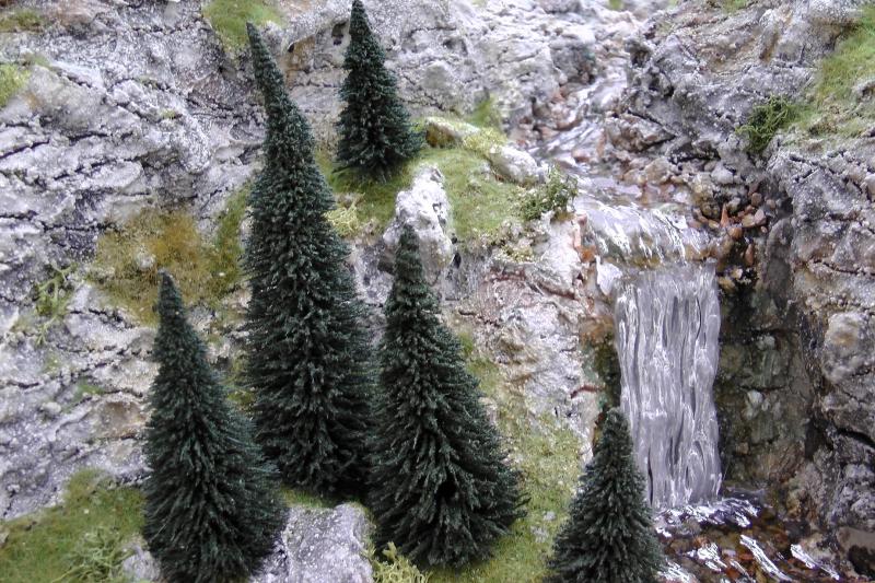

Zo de laatste detail foto's en dan aan het project dorp:
Bergtop met kruis:
De lawine "sperre":
Bergbeekje met waterval:

Jullie baan ziet er erg goed uit. Waarmee heb je trouwens dat water van het riviertje en de waterval gemaakt?
Het dorpje mag allemaal wat dichter bij elkaar. Ga maar eens door zo'n dorpje in de alpen rijden. Hoe vaak moet je niet op tegenliggers wachten omdat de wegen heel smal worden op de hoeken van huizen e.d.
Gr Bob
Goedenavond Bob,
Bedankt voor je reactie ;D.
Het dorpje moet idd wat smaller en wordt ook heuvelachtig tegen de berg opgebouwd.
De waterval is gemaakt van sileconenkit. Dit in strepen naast elkaar op een glasplaat, spiegel gespoten en daarna met twee tandenstokers in de hand van onder naar boven een beetje uitgesmeerd. Goed hard laten worden en je bent klaar.
Voor het water heb ik heel veel dingen geprobeerd. Eerst de bedding en alles eromheen klaargemaakt en toen maar heldere lak ingegoten. Als je dit wilt doen moet je echt millimeter voor millimeter opgieten. Nadeel is dat de blanke lak heel dun is en op hoogte verschillen dus zo weer wegstroomt. Geprobeerd de lak te laten indikken maar dan wordt deze mat en dat werkt dus ook niet. Waar de deze lak wel mooi voor kunt gebruiken is dat als je een paar lagen eerst in je rivierbedding en waterval opbrengt, dit een vochtige weergave van je stenen geeft. Uiteindelijk het water via Conrad besteld als proef (MBZ Modelbaanwater). Dit moet je verhitten in een steelpan (advies gebruik een goede roestvrijstalen steelpan dan blijft het spul lang vloeibaar.) Dit water werkte perfect. Meer dan voldoende verwerkingstijd, vloeide mooi uit en vloeide niet meteen weg van de wat steilere stukken. Als het uitgehard is blijft het soepel zodat je later altijd nog wat scenery in het spul kan steken. Daarna met het bijgeleverde vernis afwerken en naar believen met wat acrylverf witte schuimkoppen maken. Bevalt dat niet kan je altijd het vernislaagje met verf verwijderen!
