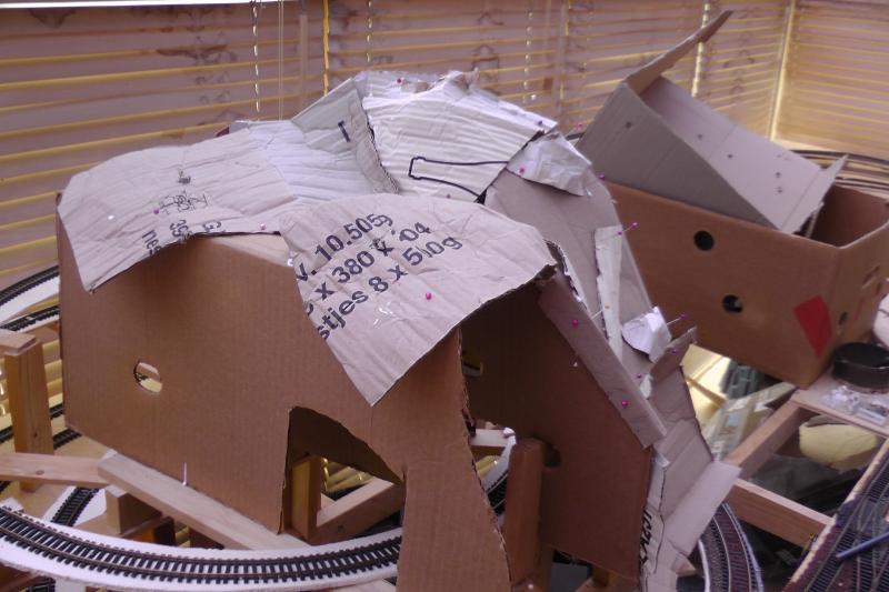

Als de spanten en zijspanten zijn gelijmd dan het geheel met wat flexibeler karton bedekken. Hierin kan je al grof de vorm van de berg in aanbrengen.

Als het karton goed zit en de houtlijm gedroogd is kunnen de spelden eruit en kan de volgende laag worden aangebracht.
Hiervoor gebruik ik een rol schilders karton die met de gladde (waterafstotende kant) op het karton wordt gelijmd.
De zij spanten naar de top en achterkant toe:

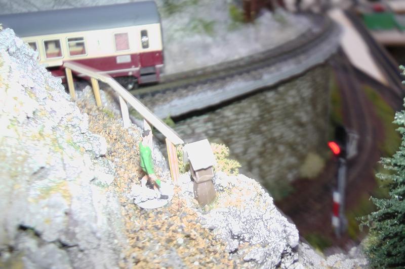

En dan gipsen heel veel gipsen.
Doe het wel in kleine gedeelten en niet de berg in een keer.
Breng de gips in een lekkere dikke laag erop en zorg ervoor dat deze niet te dun is. Bewaar alle stukjes die op je afdek karton vallen.
Deze stukjes kan je later als puin en los gesteente aanbrengen.
Zo kan je de kleine stukjes, als de gips wat is opgedroogd rustiger bewerken met een satéstokje en zo de rots lijnen in het gips aanbrengen.
Let er wel op dat de lijnen natuurlijk verlopen in één richting. Doorkruis dit af en toe schuin omhoog zodat je duidelijke breuklijnen krijgt.
Plaatsing van de berghut:
  • Berichten: 551
« Reactie #24 Gepost op: 23 September 2013, 20:23:58 »
Aanbrengen "Lawine Sperre":
Dat wordt al een redelijke rotswand zo:
En dan weer wachten tot alles mooi droog is (week lang pfffffffffff)
