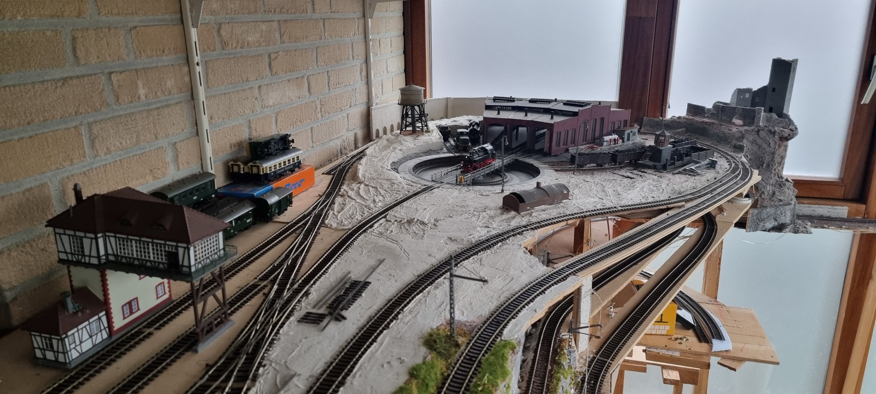

Hierbij een overzicht van de baan:
En de opbouw naar de spiraal:

De opbouw van de klimspiraal die later in de berg moet worden weggewerkt.

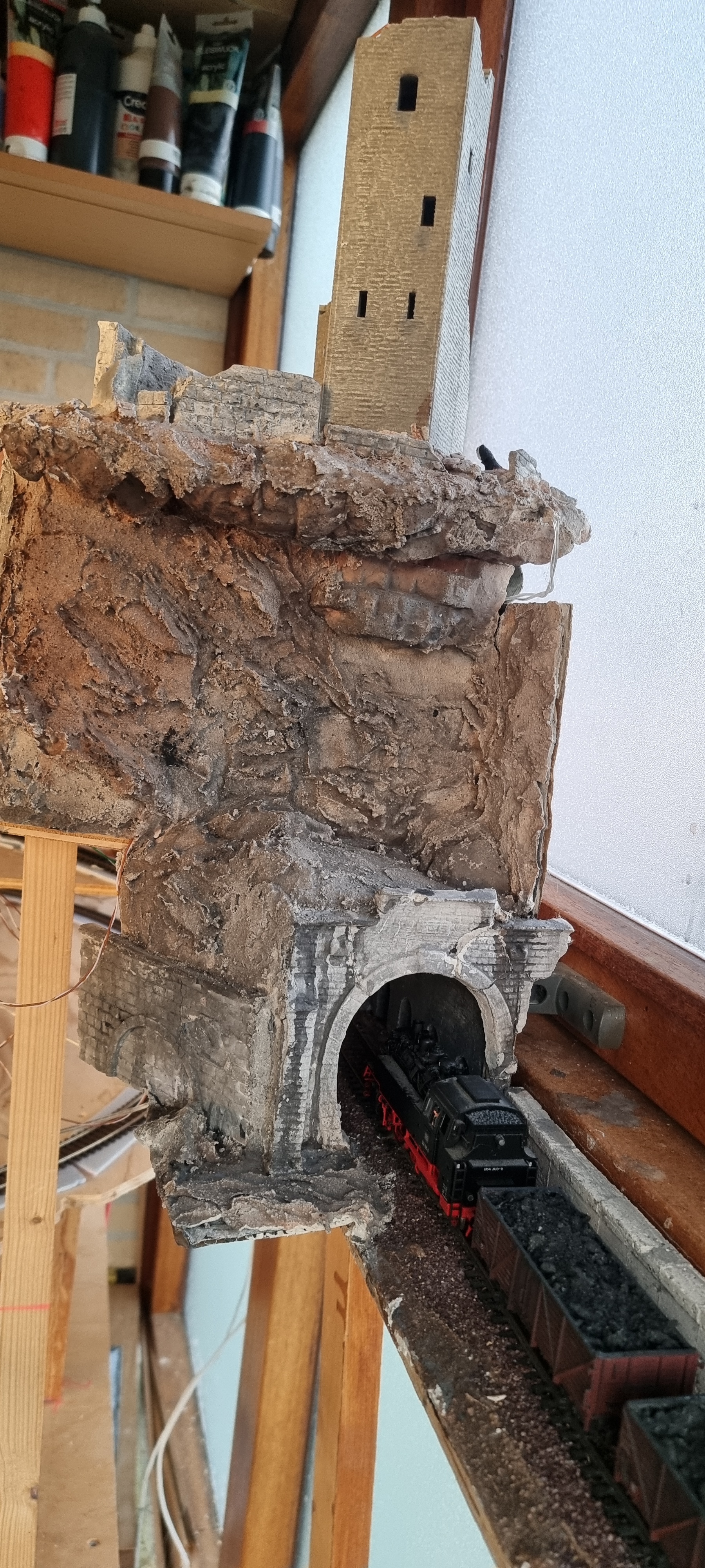

De tunnel ingang met berg en afwerking, voor de natuurliefhebbers is er een "Kapell Wanderweg" aangelegd:
De werknemers testen of het wandelpad voldoet aan de wettelijke veresiten:
En dan grijze verf over het gips:

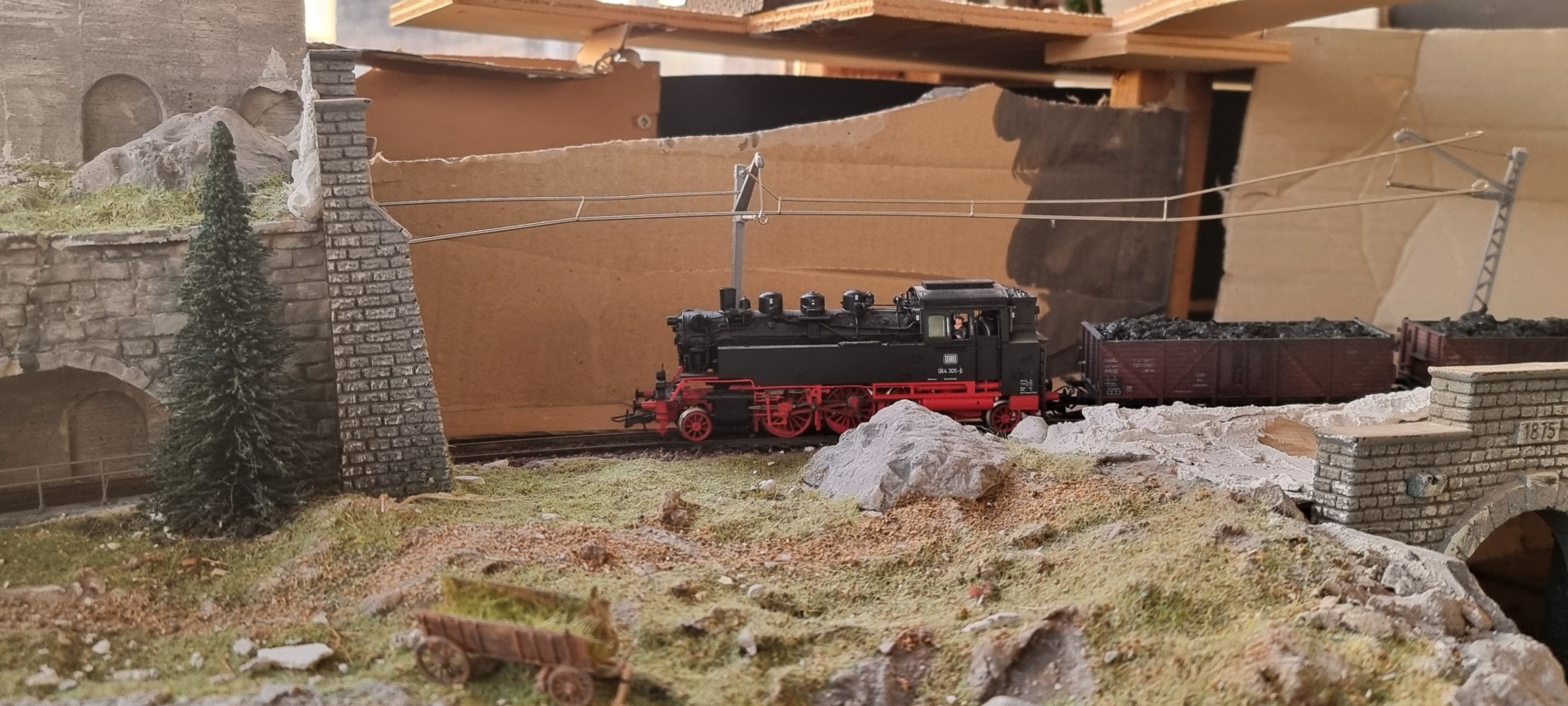

Mhh het resultaat is niet echt dat ik sta te springen, valt tegen, mhh tja afbreken is wel erg rigoreus.
Een nachtje slapen en dan de simpele oplossing, gewoon verder speuren op het internet.
Op YOUTUBE mooi filmpje gevonden om eenvoudig toch hele mooie bergen te maken.
Dus opnieuw de gipszak gepakt en een verse laag gips over het testproject gesmeerd.
Daarna de YOUTUBE film goed bestudeerd en voila hier het resultaat van de 2e poging:
Wat steen puin aan de voet van de berg:
Laatst bewerkt op: 20 September 2013, 20:05:19 door a.moonen

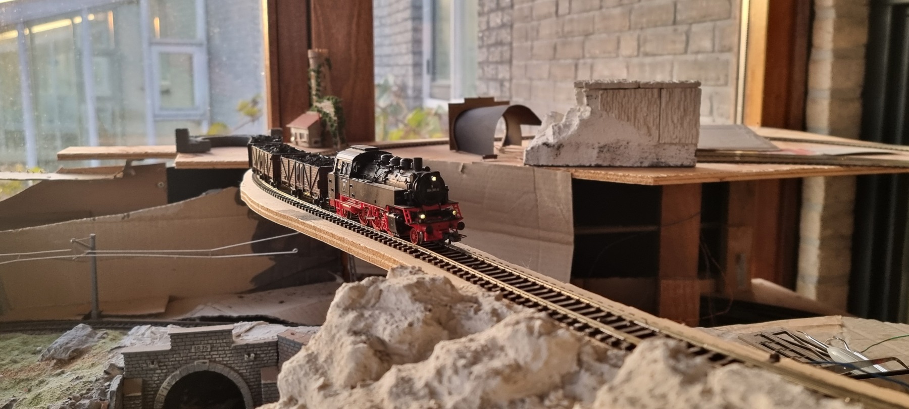

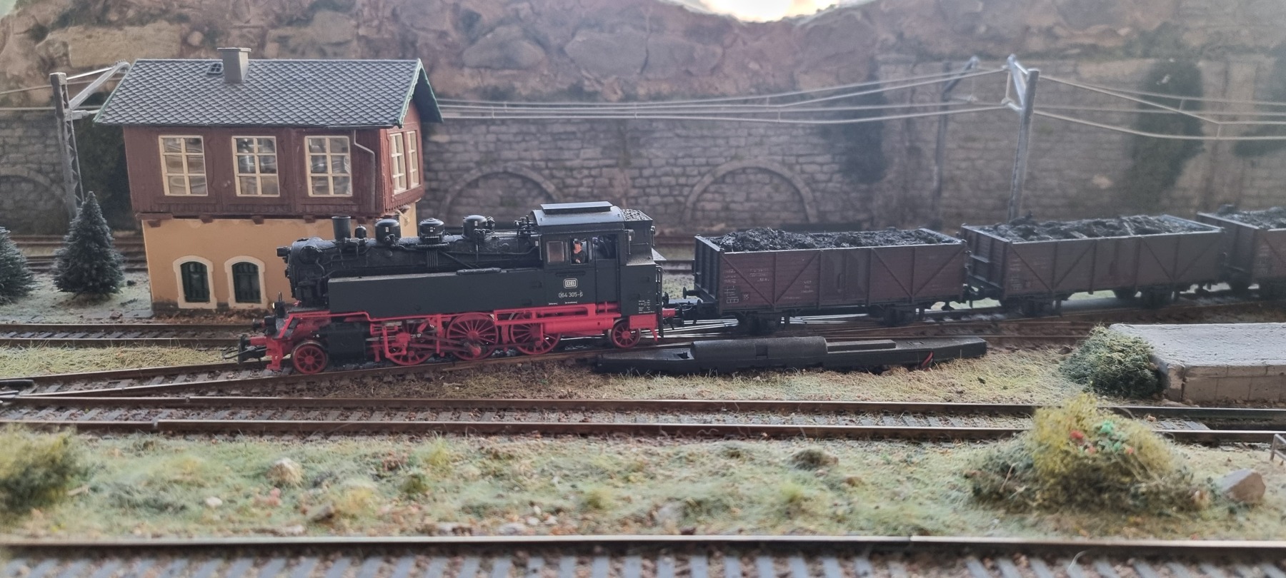

20 September 2013, 21:21:27 »

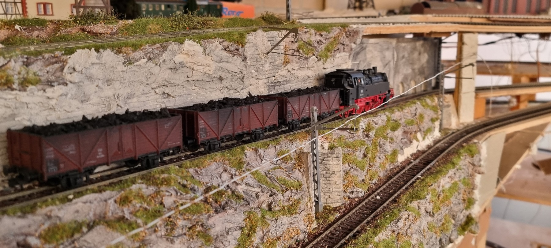

Zo, dat ziet er al goed uit, om als (her)beginner al gelijk zo'n berg neer te zetten
Vraag me alleen af of de rijtuigen goed langs de berg kunnen rijden, zoals op het bovenste spoor op deze foto
Zou jammer zijn al je je berg weer moet afbreken...
Succes met het verder bouwen aan deze baan!
Berichten: 579
Re: Serre bergbaan, knutselproject van mijn zoon Jamie en mij
20 September 2013, 22:07:01 »
Avond treinen hobby,
Je opmerking klopte helemaal. De langste rijtuigen raakten net de rotswand. Het handige van gips is gelukkig dat je er zo stukken uit kan schaven en halen.
Nu lopen de rijtuigen netjes langs de rotswand.
Afbeelding test opzet wagons:
