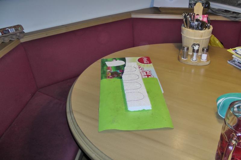

De portalen zijn al afgetekend met een stift:
Laatst bewerkt op: 22 November 2013, 22:23:46 door a.moonen

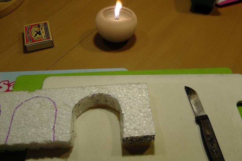

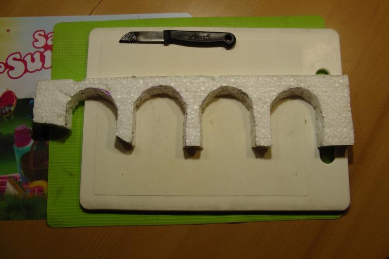

Met een mesje wilde ik de portalen gaan uitsnijden. Om rotzooi te vermijden heb ik het mesje verwarmd in een kaars (wel de afzuiger aan zetten
Hierdoor krijg je niet de beroemde piepschuimbolletjes maar smelt hij er rustig doorheen:
Foto van de uitgesneden portalen:

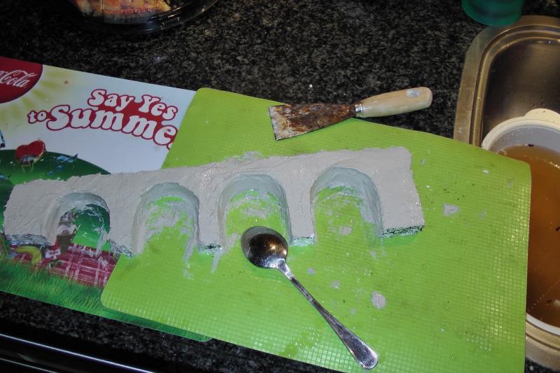

Daarna gips aangemaakt
Dit niet al te dun zodat het niet van het piepschuim afloopt.
Hiermee het piepschuim aangestreken.
De bogen heb ik met een lepel ingestreken zodat je mooi de bocht van het portaal kan volgen.

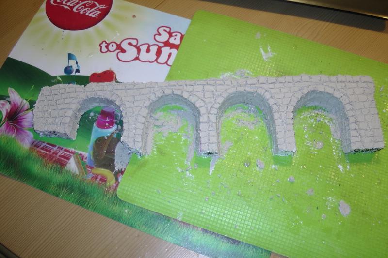

Gips is gedroogd en dan is het tijd voor fase 2
Door het tekenen met het satestokje zijn er allemaal kleine stukjes ontstaan die je met je vinger zachtjes weg kan vegen:
Voor de behandeling:
Floris voor mij was het inderdaad ook de 1e keer dat ik deed en het gips hecht prima aan het piepschuim, wel blijven oppassen want dit piepschuim is niet echt stevig.

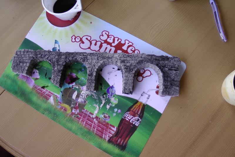

Nu het gips goed droog is en de korrels verwijderd zijn kan het geverfd worden met sterk verdunde waterverf. Dit goed ruim opbrengen zodat de voegen goed zwart worden.
1e waterverf behandeling:

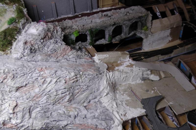

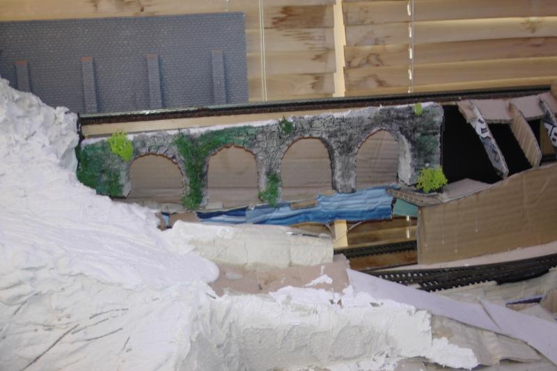

En hier moet hij ingebouwd worden:
Wordt vervolgd dus.

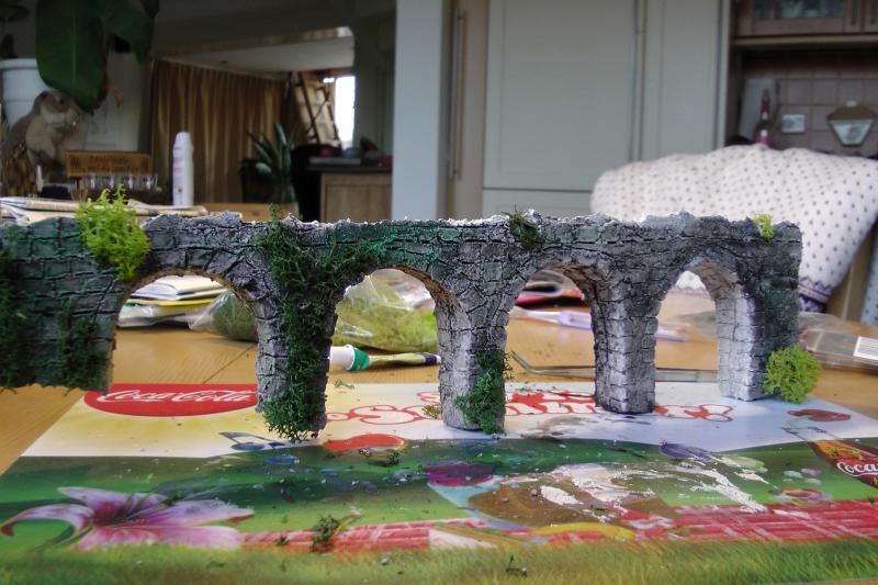

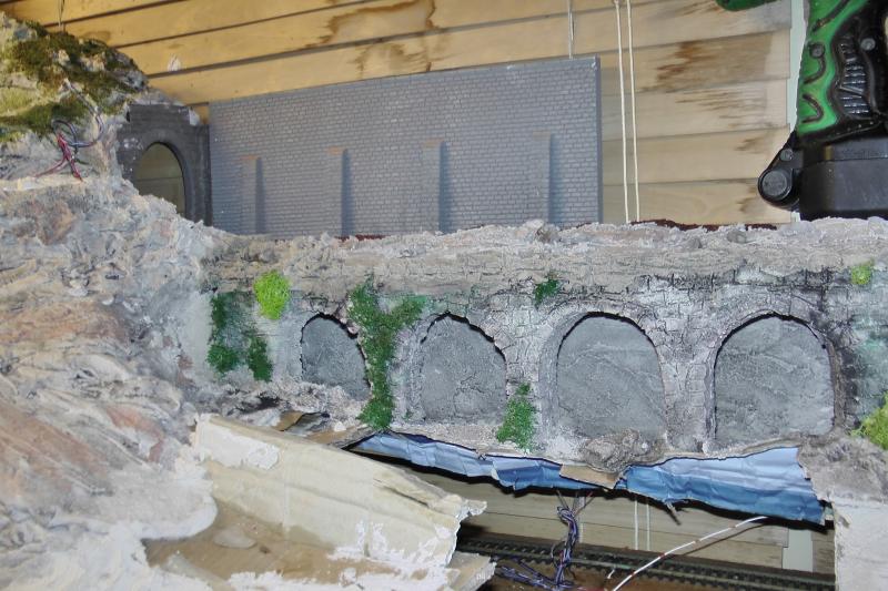

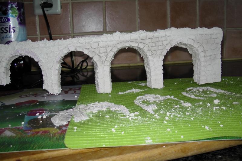

29 November 2013, 23:18:51 »
En weer een paar kleine stapjes verder:
De achterwand en het dak zijn gemaakt (gips en verf):
Bovenaanzicht, volgende projectje is het voor het sneeuwportaal dicht maken.
