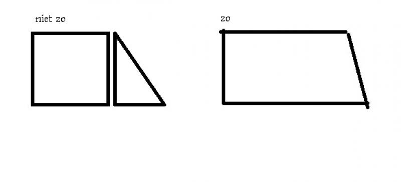

Het is een leuk plan Romar. Wat recht doordat het station wat parallel ligt met de randen van de modules, maar daar zou je door de bebouwing wat diagonaal aan te leggen wel wat aan kunnen doen.
Waar je misschien nog naar zou kunnen kijken is de vorm van de modules, zeker de eindmodule, die schuine. Probeer ipv een driehoek en een rechthoek te bouwen (zo interpreteer ik de tekening in Anyrail) de schuine kant te integreren dus:
Het schaduwstation zou ik gewoon recht houden ipv zo diagonaal. Dat komt ook de bewegingsvrijheid in het midden ten goede.
Ik zou ook nog even kijken naar die bochtwissels links. Kijk toch of dat niet beter rechte wissels kunnen worden. ook mbt bovenstaande.

Wat betreft de module bakken heb ik dat ook al zitten denken om die hoekjes aan de bak vast te maken om zo de overgangen wat te beperken.
Het schaduwstation heb ik even snel zo in getekend, maar inderdaad, door in de bocht links een stukje recht in te bouwen, of door flex er een ruimere boog in de leggen is het wel de bedoeling om het schaduwstation wat rechter te leggen om zo wat meer ruimte te maken tussen schaduwstation en de baan.
