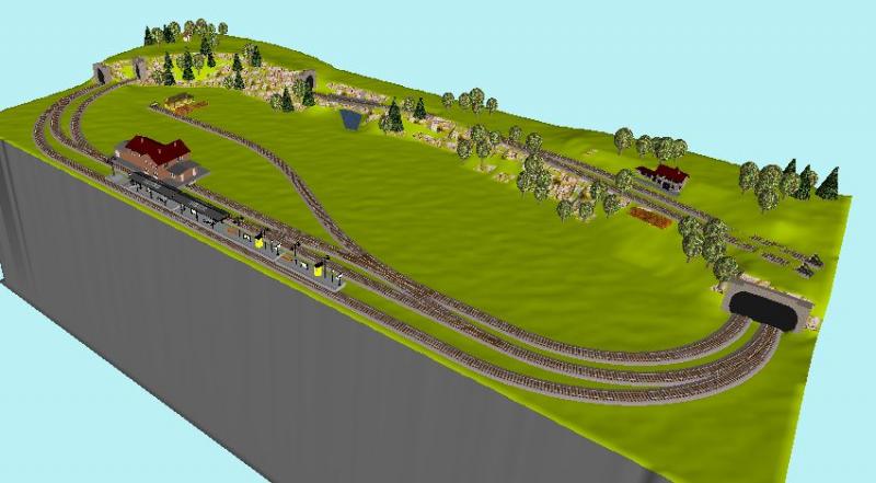

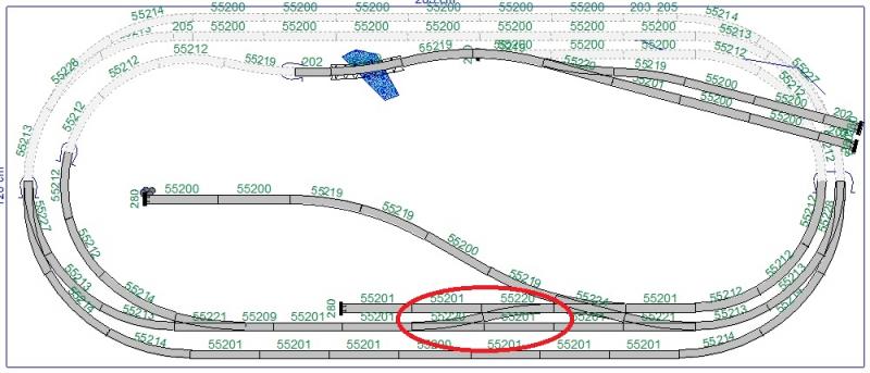

Nog enkele aanpassingen gedaan:
twee extra wissels toegevoegd (rode ovaal).
Idee is dat vanaf het stukje industrie zonder op de hoofdbaan te komen rechtsom gereden kan worden.
Tevens het omhooglopende spoor aangepast, zodat ik er een brug kwijt kan.
Ik kan/wil eigenlijk geen rechte rail kwijt daar ivm een glooiend verloop.
Is een brug mogelijk in een R9 bocht??
Het stroompje gaat dan naar rechtsonder lopen richting een dorpje.
Ik weet niet precies hoe je in Wintrack dit handig kunt tekenen.
Helemaal niet vanaf een heuvel, maar dat is niet zo belangrijk.
Linksonder de rails wat veranderd, want dat zat nog niet helemaal lekker.
Ik ben erachter gekomen dat ik twee bochtwissels miste.
Ik heb wel 4 linker, maar geen enkele rechter in (R3/R4).
Deze besteld bij de-spoorzoeker voor half geld.

Het is klein, ruim, overzichtelijk, wat opstelruimte, wat rangeerwerk. Wisselend spelplezier is mogelijk, net als ervaringen met landschapsbouw. Zeker de toegevoegde wissels geven even de mogelijkheid het rangeerspoor makkelijk te bereiken. Je zou het meest rechtse wissel 55221 op de plaats van het engels wissel neer kunnen leggen en de twee 55220 iets meer naar rechts kunnen verschuiven. Het geeft iets meer spanning in je sporenplan, maar is niet noodzakelijk.
La Fabrique etc.
Dioramaatje 009
Website Rangeerbanen
Remko_H0
Berichten: 125
Re: Tweede oefenbaantje
Reactie #59 Gepost op:
18 September 2013, 12:20:01 »
Michel, ik volg je niet helemaal.
Als ik de 55221 op de plek van de engelse wissel leg hoe kom ik dan van het middelste spoor naar boven als ik rechtom rijd?
Of waar komt dan de engelse wissel?
