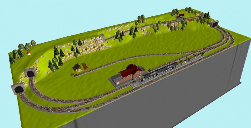

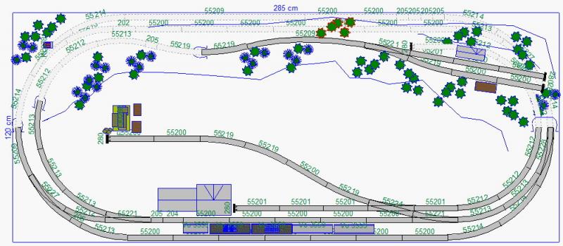

Heren,
voordat jullie aan de volgende goede tips toe zijn even hetgeen ik aan het knutselen ben laten zien op basis van jullie input van gisteren.
Enige uitleg:
Uitgangspunt ovaaltje met dubbelspoor bij het station en inhaalspoor uit het zicht in een berg.
Om het toch een beetje speels te maken gaat er links vanuit het station een baantje door de berg de berg op naar een lokale halte/stationnetje.
Idee is om hier hout of zo te kunnen halen.
Vraag is of dit moet eindigen in een dubbel spoor of een kronkelig enkelspoortje blijft.
Rechts uit het station gaat een pendelspoortje, waarbij het treintje de berg in gaat en later weer terug komt.
Kan natuurlijk ook komen te vervallen.
1 spoor loopt naar een stukje industrie.
Plek nog niet echt bepaald, maar zou iets voor een houtzagerij kunnen zijn.
Indien nodig kan er nog een aftakking gemaakt worden.
Dit spoortje zou echter ook vanachter uit het opstelspoor kunnen komen.
Ergens wil ik ook iets met water doen om dit ook te oefenen. Plek weet ik nog niet.
Minder druk dat de spaghetti baan, die ik had; toch nog wat treinbeweging.
Graag hoor ik jullie mening over deze nieuwe opzet.

« Reactie #34 Gepost op: 12 September 2013, 22:43:32 »
Tjee,
Dat ziet er veel beter uit :o. ik heb een kanaal als middenscheiding genomen, maar in jou geval zou je heel mooi een beek/dalstroom over de lengte in het midden van je baan kunnen laten lopen. Dan kun je half over die beek een klein dorpje opzetten. Van de rest een mooie bosrijke omgeving.
Ken je Monschau? Google dat maar eens je zal foto's vinden.
Heb je wat rails en huizen, zet ze neer en schuif er mee tot het naar de zin is.
Affijn dat is invullen (y).
Gr Koen.
« Laatst bewerkt op: 12 September 2013, 23:25:47 door KoenF. Reden: tips »

Wim1969
  • Berichten: 1652
Re: Tweede oefenbaantje
« Reactie #36 Gepost op: 13 September 2013, 08:00:59 »
goed bezig hoor! dat doe je snel in de computer.
ik zou denk ik in dit plan een weg, en misschien idd ook die beek midden door de baan laten lopen. De beek moet dan natuurlijk wel ongeveer 5 cm lager dan je sporen, past dat in je tafel? T geeft idd een goeie diepte werking.
de aansluiting voor de houtzagerij is prima zo, gaat dan met een overweg de weg over, en je hebt er rondomheen genoeg ruimte.
2 kleine opmerkingen, ik zo proberen om geheel enkelsporig te houden, de rechterkant is nu dubbelspoor, ik zou dat ene spoor laten stoppen voor de tunnel, en het station boven, als het pas een wissel geheel rechts zodat je kop kunt maken. en als je nog een wissel over hebt, evt een extra spoortje met een losweg en/of locloodjse
« Reactie #37 Gepost op: 13 September 2013, 09:48:54 »
Dit ziet er een stuk beter uit  (y), wie ben ik om daar eigenlijk over te oordelen  :-[, maar goed het blijft een mening
Het dubbel spoor kun je natuurlijk wel gebruiken als schaduwstation in de berg, als je die weghaalt mis je dat of je kunt met een extra wissel misschien in de berg nog iets, want zo'n stukje spoor doodlopend tegen de berg ziet er ook wel mooi uit
Remko_H0
  • Berichten: 125
« Reactie #38 Gepost op: 13 September 2013, 12:45:47 »
Wim, Gerwin bedankt voor de reactie.
Ik ben blij dat het de goede kant op gaat.
Ik begrijp de opmerkingen niet helemaal.
Aan de rechterzijde gaan twee sporen naar boven; de tunnel in.
Echter het rechtse spoor gaat naar de 2 sporen, die als een soort schaduwstation fungeren.
De linker loopt dood in de berg. Idee is om dit als pendelspoortje te zien, waarbij de trein verdwijnt in de berg en een tijd later terugkomt.
Of is dit een onnozel idee?
@Wim
Ik begrijp onderstaande opmerking niet:
Je hebt het hier over het bovenste doodlopende spoor?
Kop maken?
Enkel of dubbel spoor aan het eind?
Kun je dit verduidelijken. Wissels voldoende.

Wim1969
  • Berichten: 1652
« Reactie #44 Gepost op: 13 September 2013, 16:48:35 »
je hebt 3 tunnel ingangen, 2 enkelsporige aan de linkerkant, en 1 dubbelsporige rechts, ik had idd ook niet gezien dat het binnenste spoor doodloopt, ik zou die voor de tunnel al laten stoppen
beekje, je zou de sporen ook kunnen ophogen, een beekje geeft wel mooi effect, anders zou ik het bij een weg houden.
Station boven, aan de rechterzijde 1 wissel toevoegen, wellicht het spoor tot einde vd baan doorlaten lopen, zodat het lijkt alsof die spoorlijn nog wat verder doorloopt (zou in t echt wel logisch zijn)
je kunt in dat station, naar keuze, links of rechts een extra wissel leggen, dan heb je daar iets meer mogelijkheden.
idd sporen niet strak langs de rand, en zo mogelijk ook niet evenwijdig aan de rand, nog beter, in een flauwe boog, geewft ook weer ruimtelijk effect.
