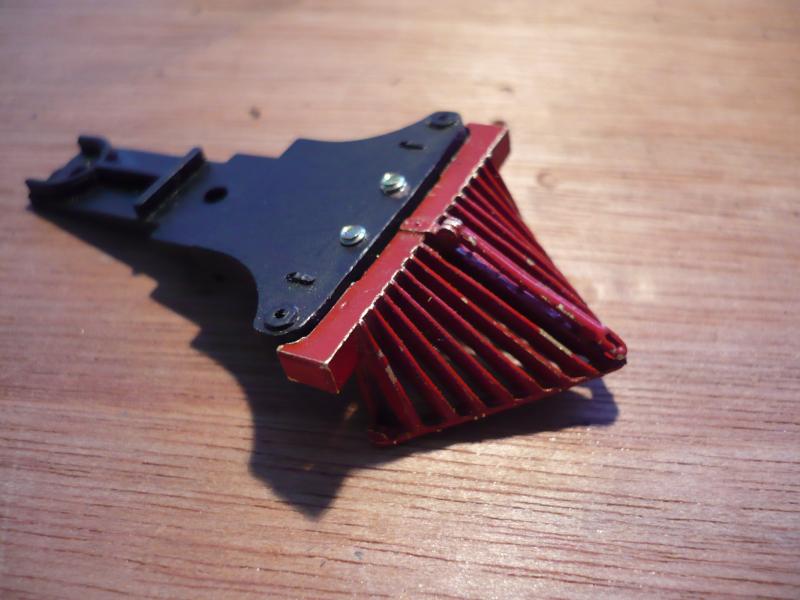

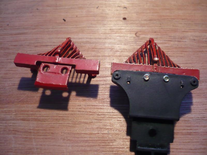

Hallo Allemaal,
Intussen zijn we een maand verder :o en een heel klein beetje opgeschoten :-[
De, op Ebay gekochte, cowcatcher zit op zijn plek (y)
Zowel het frame van de Rivarossi als de cowcatcher zijn bewerkt om het geheel passend te krijgen. Gelukkig had ik extra cowcatchers besteld, kon dus één verprutsen, niet gedaan.
Uit de loc moest een persbusje geboord worden, omdat anders de voorkant niet demontabel was. Tabje in busje gedraaid, schroefje erin, klaar! Ook de koeievanger is voorzien van een paar M2 schroefjes.
Nu alleen de motor nog. Heb al wat getest, maar mijn cardanaandrijving laat de loc "stuiteren" :-[ Kom ik nog op terug!
Groet, Roelof

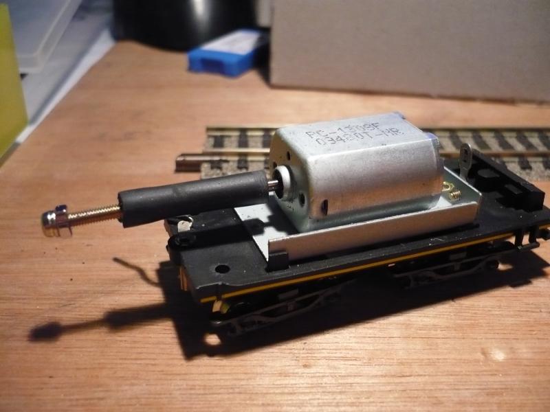

Hallo RobbertJan,
Ik heb de Rivarossi moter vervangen. De nieuwe motor zit helaas wat hoger dan de oude, hierdoor centreert de cardan inderdaad niet goed. Terug naar de tekentafel dus...
Nog even een foto.
Zoals je kunt zien heb ik een stukje flexibele slang als as gebruikt, helaas niet flexibel genoeg ;D
Groet, Roelof

RobbertJan
  • Berichten: 3547
  • Mcn NSR Groningen.
Re: Revisie/onderdelen voor een Rivarossi 4-4-0
« Reactie #21 Gepost op: 11 October 2013, 11:27:42 »
Ik denk dat het rubber ietwat te stug is voor de toepassing, daardoor wil deze
natuurlijk constant in zijn normale toestand terugkeren.
Misschien een stukje krimpkous proberen? als 1 stukje dan tordeerd kan je er
altijd nog een 2e stukje overheen krimpen.
Gr.
Robbert Jan.
Cranmore Road. Brits 1:43,5
Roeltje!
  • Berichten: 583
« Reactie #22 Gepost op: 11 October 2013, 11:32:15 »
@RobbertJan.
Zo ben ik wel begonnen! Zie pagina één van dit draadje.
Misschien kan ik de originele koppeling van de motor afkrijgen, volgens mij is de asdikte gelijk..
Bedankt voor het meedenken (y)
Groet, Roelof
« Reactie #23 Gepost op: 11 October 2013, 11:49:20 »
neem gewoon zo'n cdromspelermotortje, die past wel op de plek van de rivarossi. gewoon op zn plek kitten met hete lijm of montagekit ofzo. En een cardan is altijd beter dan rubbermeuk!

« Reactie #24 Gepost op: 11 October 2013, 11:59:26 »
@Floris, ben gewoon gek op rubber ;D
Zo'n cdrom motor heb ik ook wel liggen. Het voordeel van, het nu gemonteerde, motortje dat het analoog mooi rustig loopt.
We gaan rustig door met prutsen.
Groet, Roelof
« Reactie #25 Gepost op: 11 October 2013, 13:12:30 »
ik heb vroeger ook wel het nodige zitten klooien met rubber slangetjes maar echt een succes werd het nooit, het trilt erg en heeft vaak zodra het een beetje moet buigen meteen een enorme weerstand. En dan neem je lekker zachte rubberslang om dat op te vangen, nou, die frommel je bij belasting helemaal op, afgezien van het nog ergere geslinger. Maar goed, klooi lekker verder zou ik zeggen, ik heb t ook zo geleerd  ;D
« Reactie #26 Gepost op: 11 October 2013, 13:50:51 »
@Floris,
Voor rechttoe/rechtaan werken deze rubberslangetjes perfect. Het voordeel is dat je dan een mooie trillingvrije aandrijving krijgt. Je uitlaat hangt niet voor niks met rubbers onder je auto ;)
Een mooie cardan met kruiskoppelingen is inderdaad veel mooier, maar is hier in de buurt slecht verkrijgbaar.
In oktober maar even naar Eurospoor, weet alleen niet of meneer Peetoom daar ook aanwezig is.
Nog een tip, in mijn Challenger draadje ben ik ook met rubber aan het experimenteren ;D
Groet, Roelof
