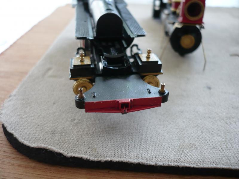

Nu eerst een paar foto's
Zo kwam het locje uit de doos.
Hier hoort dus de koeievanger te zitten...

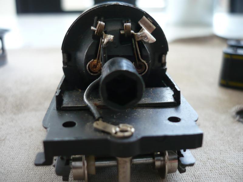

Hier hoort dus de cardan in te zitten. Ik had gehoopt dat het een standaard type was, dus met een kogel met twee pennetjes. Het soort wat je dus ook in een Roco of Piko loc kunt vinden.
De beste optie zal wel zijn om het hele spul te vervangen. tips zijn welkom

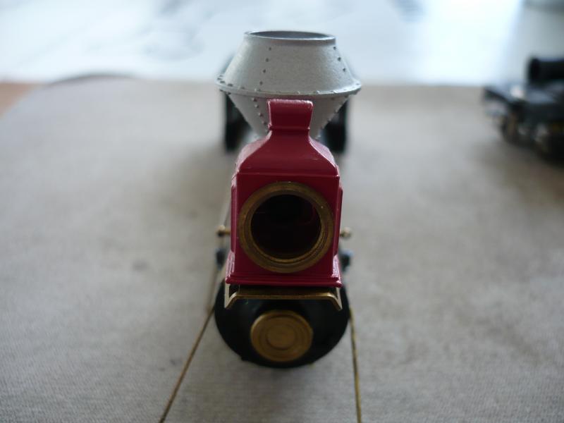

Dan nog iets, hoort hier een lampglas te zitten?

Hulsjes cardanas eraf trekken en vervangen door licht flexibel [doorzichtig] buisje. Of cardanasje maken van messingdraad, en twee kleine bolletjes plastic van een spree [heb ik gedaan bij mijn Bachmann]. Heb volgens mij nog een koevanger van een On30 loc liggen, maar weer niet hoe groot die uitvalt. Zal hem er eens bij zoeken...

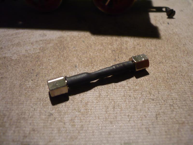

De cardan as is heel makkelijk zelf te maken .
nl. een lang M3 of M4 boutje met bijbehorend moertje en zelf de lengte bepalen
eventueel de uiteinden netjes met een vijltje afronden
Ik kan er nu even niet bij , maar indien nodig maak ik wat foto's en meet het precies op.

handiger dan nu een cardan fabrieken is de motor eruit rossen en vervangen door een betere, eentje uit een cdromspeler ofzo, eigenlijk is alles beter dan die rivarossi. Dan bij GM&S een universele cardan halen en gaan met die zooi, of alsnog zelf wat verbeteren.

En daar zijn we weer!
Intussen is de loc van een "non" een "runner" geworden
Van alle tips hier heb ik er enkele samengevoegd en er op die manier mijn eigen draai aan gegeven.
Zie hier het resultaat,
Mijn nieuwe cardan bestaat uit boutjes die uit een pc komen. Deze boutjes zitten bij de aansluiting voor de monitor of printer. Hiertussen zit een stukje krimpkous, met daar binnenin een kort stukje draad voor de stevigheid.
Heb al een leuk filmpje van het hele spul draaiend op de rollenbank, maar dat zal ik dan eerst wel op youtube moeten plaatsen.
Met de cow catcher ben ik nog bezig, via ebay heb ik er drie besteld. De aanbieder heeft er nog meer van, mocht er interesse zijn, stuur mij dan een Pb, bestel ik nog een paar.
Groet, Roelof
