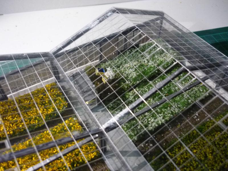

Goedenavond, hier weer een kleine update.
allen bedankt voor de interesse en
Koen en Sander, bedankt voor de uitleg ik ga proberen het om te zetten.
Voor nu, de bloemen zijn geplant.
De UHU spuitlijm werkte goed, helaas was de bus leeg voor de laatste....... >:(
NOCH spuitlijm werkt helaas niet, >:(  dus naar de witlijm gegrepen. Moet halt morgen zien wat plakt en waar nog een beedtje lijm nodig is.

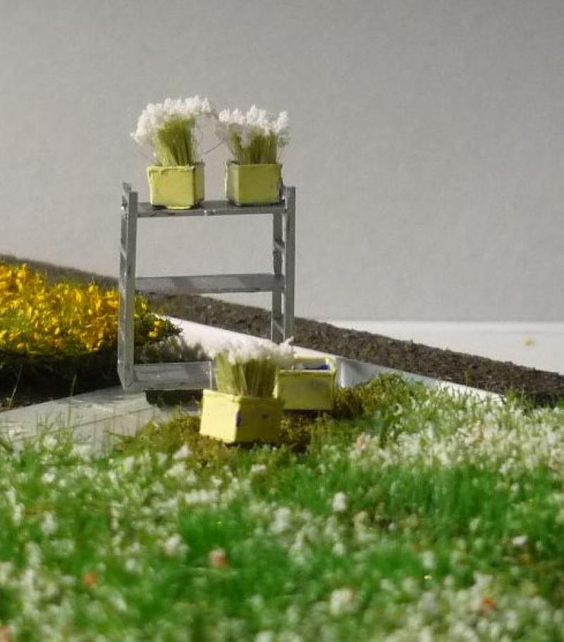

Verder gewerkt aan de EMMERS, ja dat thema was nog open. Ik heb voor de vierkante emmers gekozen omdat op de meeste Veilingbeelden deze zichtbaar zijn. Maken ook zin, zijn stabiel en passen goed op de wagen. De emmers zijn handmatig geverfd in een vaalgele tint (eerste kleuren foto's van bloemen veiling emmers als voorbeeld)
Een paar emmers is nu voorzien van de gesneden bloemen. Een deel van de witte bloemen is al geplukt en in emmers verpakt. Het achterste veld heeft daardoor aan de kant van het pad een kaal begin gekregen met nog wat Fine turf waar de bloemen al gesneden zijn.
De stengels van de bloemen zijn nu iets anders gemaakt, en de kleur is nog iets te vaal. Maar het effect van bloemenstelen geeft het beter weer als plukje afgesneden materiaal in de emmers doen.
Also de foto's:
Prettige avond
Joke

Top (y) (y)

 (y) Heel mooi gelukt Joke (y).

Wow  :o  (y)
dat doe ik je niet na.

Ik sluit me bij de voorgaande opmerkingen aan.  (y)

Joke,
Dat ziet er prima uit ! De kas begint best wel te vorderen en alle details passen goed bij elkaar.
Eerder zijn de buizen voor voeding en verwarming ter sprake gekomen. Als ik naar de tweede foto kijk, vraag ik me een beetje af of je die in detail moet gaan maken. Soms is weglaten ook een kunst.
- De hoge voedingsleidingen zou ik helemaal weglaten - met de aftakkingen naar de plantbedden wordt het heel snel rommelig.
- De verwamingsbuizen lopen laag bij de grond en altijd langs de buitenkant van de kas, de 'koude' kant. Het gangpad laat je altijd helemaal vrij van buizen om met karren te kunnen rijden.
Sander

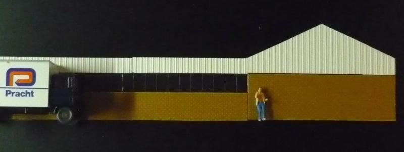

Goedenavond allemaal,
Door het werk, griep en nog een paar andere zaken, ben ik niet zo aan het model bouwen gekomen. Hoewel ik in gedachte verder ben gegaan en alle reacties, waarvoor dank, overlegt heb.
De opmerking "minder is soms meer" is me blijven hangen (kan even niet het citaat vinden) en dat heeft me ertoe bewogen de kas even zo te laten als hij is. Het dak kan ik er afhalen dus ook in een paar weken kunnen de leidingen nog gelegt worden. Nu eerst een schuur voor de ketel enz.
Na wat recherche op het net, vooral met Google earth de Delftsestraatweg tussen Pijnacker en Delft gevolgd, als ook ettelijke in het Westland, heb ik me een schuur uitgezocht en geprobeerd te meten van google earth foto's. Dit type schuur komt zeer veel voor met kleine Variaties in kleurstelling of grote, maar in de basis altijd hetzelfde, onder baksteen een rand vensters vergelijkbaar met kas vensters en erboven een rand metaalplaten. Het frame van het gebouw is meestal vergelijkbaar met die van de kassen, ergens nog een grote deur waardoor een vrachtwagen past en een kleinere voor bezoekers.
Vanavond maar begonnen met het snijden. Ik kon het niet laten het even zo te leggen dat de verhoudingen zichtbaar worden: De deuren zijn op de tekening al geplant maar nog niet gesneden. Aan een kant zit de schuur aan de kas, ik moet nog even overleggen welke van de kassen - de tomaten of de bloemen - aan deze schuur vast komt en hoe deze aan elkaar gekoppelt zijn. Ik meen te herinneren dat de baksteen gedeeltelijk doorloopt en de rest dan glas is maar ben nog niet zeker.
Hier even een voorproefje:
Wat me is opgevallen is de zeer grote horizontale ketels die naast deze schuren liggen, zo breed als de schuur een geschat een doorsnee van rond 2-3 meter. Deze soort van ketels kan ik me niet van mijn jeugd herinneren, also ga ik er van uit dat deze soort van ketels van een jongere datum zijn als 1980-1990.
