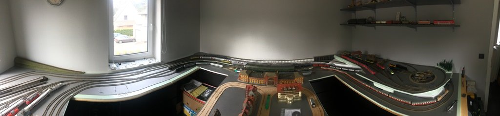

06 April 2019, 12:30:15 »
ik wil iets origineel als achtergrond voor mijn treintafel.
Een bevriende fotograaf gaat de hele skyline van Antwerpen maken, vanaf de bocht van Sint-Anneke tot Petrolium Zuid.
In totaal wil ik dan drie muren behangen, ongeveer 80cm hoog en 10 meter lang.
Misschien heeft nog iemand anders interesse in deze achtergond ?
R
zou dan ongeveer dit worden :
https://www.flickr.com/photos/ludojacobs/26173393975/in/photolist-26tUTgh-VpNK3A-FSRuan-xLtEPP-WwszhZ-V2YiGd-23myroW-V6ehjo-H2KVb3-HVj54v-GGHAvd-Go4y41
