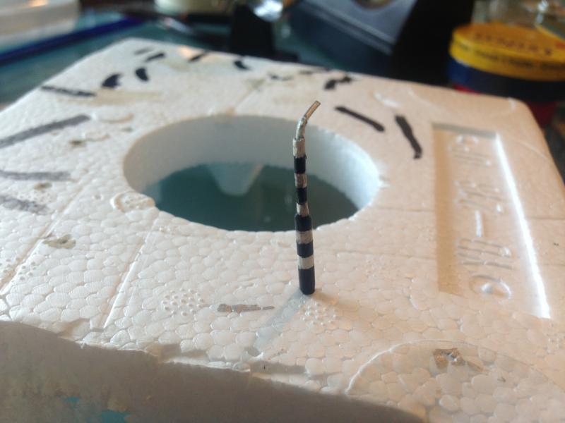

Volgende project:
Negenoog
Needless to say: Dit project is een experiment! Probeersels! De afwerking is absoluut niet netjes, maar geeft alleen een indruk van het werkproces en de arbeidsuren die erin zitten!
Aangezien ik een trambaan naar Nederlands voorbeeld wil bouwen, moeten daar natuurlijk ook Nederlandse wegattributen bij. Voor de tram dus een negenoog:
Bron: Retmetro.nl
Het paaltje bestaat nog niet als losse koop, maar zal indien die dat wel is, véél te duur zijn. (Zoals gewoonlijk). Zelfbouw dus!
Ik had toevallig nog ergens een aantal SMD ledjes liggen. Hiermee wilde ik wel experimenteren. De krengetjes zijn alleen SUPER klein en ik heb er dan ook 3 verspild doordat ik ze simpelweg uit het oog verloor. Gelukkig kosten ze maar 1,50 euro PER 50 ledjes.
De groene pukkel op m'n vingertop is het dingetje:
Door met een stukje dubbelzijdig tape op het handje van m'n derdehandje het ledje op plek te houden, kon ik er een draadje aan solderen. Dat was even lastig, maar naderhand had ik de smaak te pakken. Helaas merkte ik dat de puntjes waarop gesoldeerd werd nogal snel eraf getrokken kon worden, dus voorzichtigheid geboden. Tijdens andere werkzaamheden op deze manier veiligstellen:
De paal: Geinspireerd door Nproject.org heb ik met 2 messingbuisjes afgemeten. De buisjes (diameters even daargelaten) kunnen in elkaar schuiven en geven daarvoor het benodigde effect:
Vervolgens Wit geschilderd (Niet erg netjes gedaan, maar ja, nog steeds geen airbrush...) en ter vergelijking even naast een trammetje gezet:
WELNU: Het klopt dat het niet in schaal is. De hoogte is ietswat té. Maar, dit zou je kunnen verdoezelen door het straks dieper in de basisplaat van de module te steken. Ook zul je dadelijk zien dat de lichtkast wat groot is uitgevallen: 5x5x5mm. In verhouding van de schaal (1:87) levert dit dus 435mm op, wat betekent dat de lichtkasten in het echt 43,5 cm groot zijn. Dat zijn ze niet, maar in de modelbouw moet je nu eenmaal compromissen nemen, en op zich kan 't er best mee weg.
Vervolgens de paal afgetaped met strookjes van 2,5mm (Ik heb simpelweg de deelbreuk gemaakt: Op een paal staan 10 'stroken' afgewisseld zwart/wit. De onderste balk is factor 1,5 van een normale strook.)
Geen geduld gehad waardoor ik de witte verf een béétje heb verneu... verpest. In het vervolg andere tape en beter afplakken. Het zwart kwam er uiteindelijk onder.
De lichtkast dan maar:
Uit styreen gesneden het basisplaatje uit de losse pols. Het plaatje waar het licht in zit is vierkant, en het lichtgaatje heb ik met de heet gemaakte punt van de pincet erin gebrand, en met een naald netjes uitgehold. Op dit moment maar één gaatje (Voor het oranje licht) gemaakt, simpelweg omdat ik geen witte of rode SMD ledjes heb. Daarna netjes gelijmd:
Zwart gemaakt:
Daarna het SMD-ledje uit het opbergkartonnetje gehaald, één draad aan de messing paal gesoldeerd, aan de andere kant een draadje die dóór het holle buisje gaat.
Vervolgens met veel geduld het kapje erop gelijmd, het onderplaatje gelijmd waardoor de kap op de paal gefixeerd zit en getest:
Project geslaagd! Maar bij de volgende keer de schilderkunsten overlaten aan de airbrush, want die lijkt nergens op! Ook volgende keer kijken hoe het gaat met meerdere lampjes: In elk geval rood en wit. Dan kan ik dat in elk geval schakelen.
Tot het volgende project!
