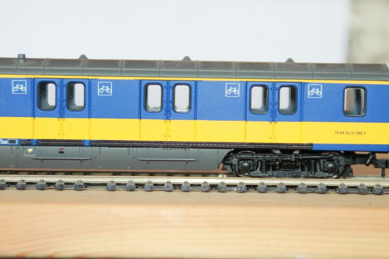

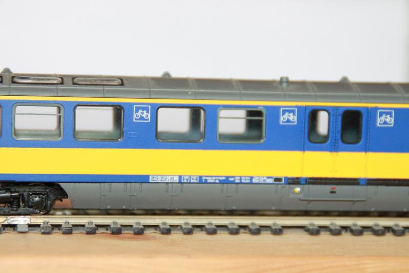

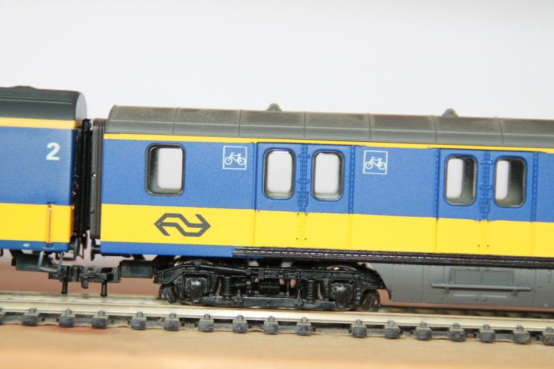

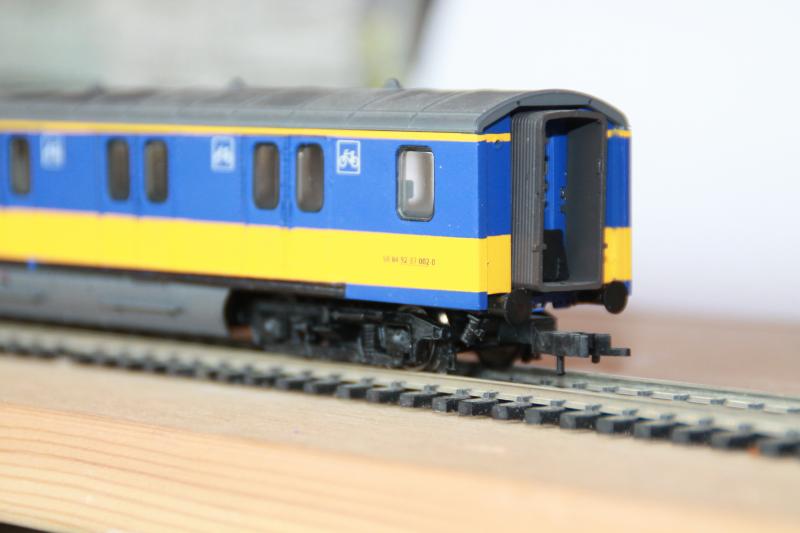

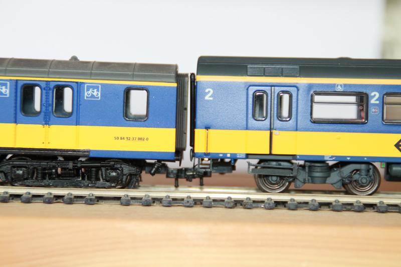

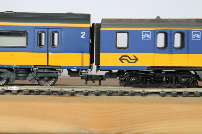

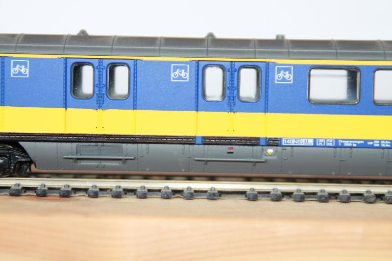

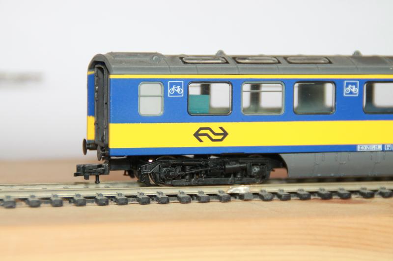

Ik heb vanmiddag wat foto`s gemaakt van m`n rijtuig wat door ReesCees een paar jaar geleden overgespoten is:
Links een opnieuw uitgebrachte ICR door LSModels, in combinatie met MTE, het verschil in hoogte met de onderste gele band is minimaal.
Alleen daar waar de zijwanden overgaan in de deuren zie je minimale spuitfoutjes zitten. Dat daar bij de deurhandels hoort zo te zijn.
Ja ik weet het ik moet m`n handgrepen nog plaatsen.
Zaten toen niet bijgeleverd, vond ik toen niet erg, nu denk ik er anders over, hopelijk is daar nu nog aan te komen.
Mooie duidelijke logo`s en zwarte stootrubbers onder de deuren.
Scherpe lijnen aan de kopzijde.
Andere zijde van het rijtuig.
Belijning van de onderste gele balk komt nagenoeg overeen met de IC-R (BKD) van LSModels.
De andere kopzijde.
Duidelijke opschriften op de stelbalk.
Toppie Kees-Jan! (y)

Dit compromis is misschien wel de beste oplossing; de bovenste gele lijn in zijn geheel boven de deuren houden en geen geel lijntje over het dak.

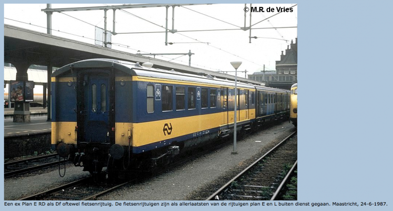

Goedemiddag,ik heb hier een mooie vergelijk foto van het internet.
Bron is http://forum.3rail.nl/index.php?topic=7238.50    foto is van MR de VRIES
zitten de gele banen dan wel of niet goed??
Of zitten de sluitseinen bij het Artitec model te hoog??
Of wat ik dus denk,moet de bovenste gele baan niet in zijn geheel wat hogeren een stukje van het dak incl regengoot meepakken??
Hoi
Ik zit me nou al de hele tijd af te vragen waarom er nog geen model is waarvan de gele dakstreep ook correct over de deur loopt.
Maar aan de hand van deze  foto  is het me duidelijk geworden.
De goot zit helemaal niet op het dak, maar op de zijwand. De deuren lopen tot aan de dakgoot.
Het ATT heeft dus te lage deuren en volgens mij zelfs een te lage zijwand.
Streep naar beneden, en je zit tegen de ramen aan.
Streep correct hoog en je zit boven de deur. Beide niet goed  :o
Zijwand zit voor een deel op het 'dakje'. Dat kan je goed zien bij een kopaanzicht van een modelrijtuig. De naad zit zo ongeveer ter hoogte van de goot op de zijwand van het grote voorbeeld. Een dilemma voor de al of niet professionele omspuiter.

Waar ik nou nog niemand over gehoord heb is dat er ook in het grote voorbeeld variaties waren.
Op pagina 1 post 5 van dit topic zie je duidelijk dat de gele band veel hoger begint dan bij de andere foto`s
http://forum.beneluxspoor.net/index.php/topic,53355.msg864846.html#msg864846
hier is zelfs een driehoekje te zien , die ik op de andere foto`s niet zie.
En de sluitseinen zitten volledig onder de gele bies.
tis en blijft dus lastig om te roepen wat goed of fout is.
