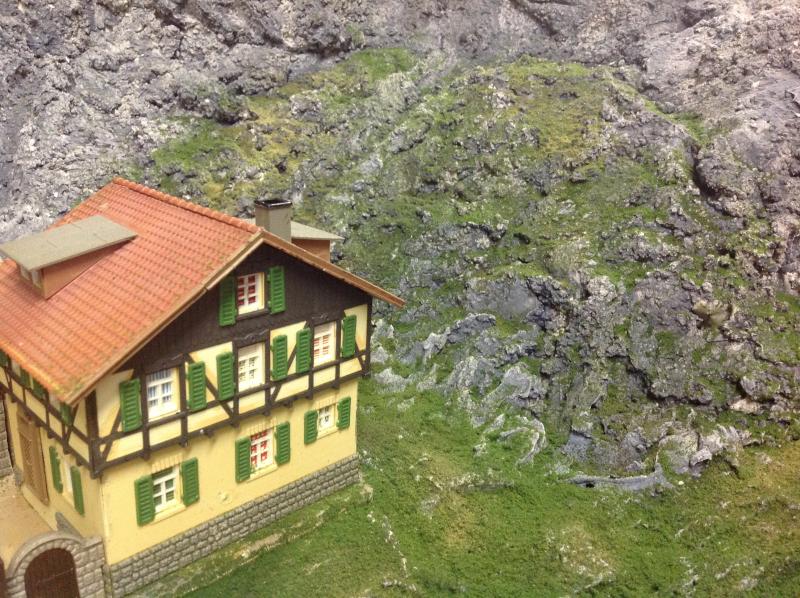

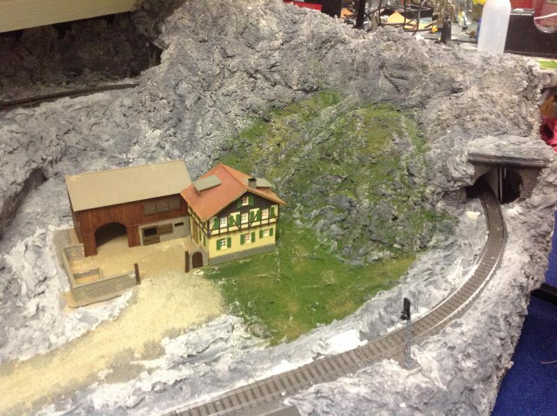

Hallo ik ben na anderhalf jaar klaar met mijn bergen maken alleen ik heb letterlijk geen idee hoe ik ze mooier kan maken want nu zijn ze echt kaal  :-\ .
Ik heb hier wat foto's van de bergen:
Heeft iemand een idee om ze wat groener te maken?
De schaal is H0

Nieuwe update:
Ik hoop dat jullie het wat vinden, ik moet nu werken hoor het later wel  (y)
