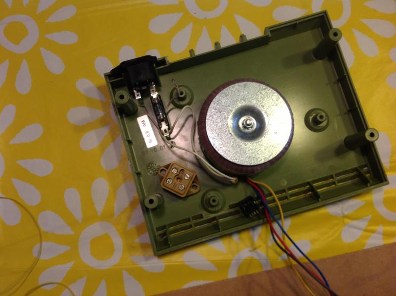

Dan de nieuwe inhoud. Ik heb ooit een vaag apparaat uit een container 'gered' waar een Amplimo ringkerntrafo in zat met 18 volt 3A secundair. Ideaal voor dit project:

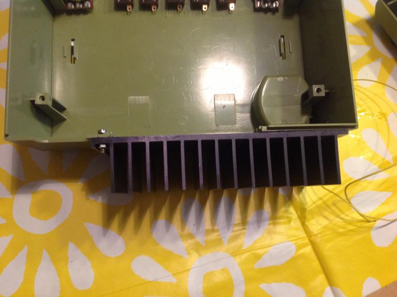

De Delta booster kan standaard 1,9A aan. Maar je schijnt er meer uit te kunnen halen wanneer de eindtransistoren fatsoenlijk worden gekoeld. Ik had nog een flink koelblok liggen uit een gesloopte B&O Beocenter 4500 (schande!)

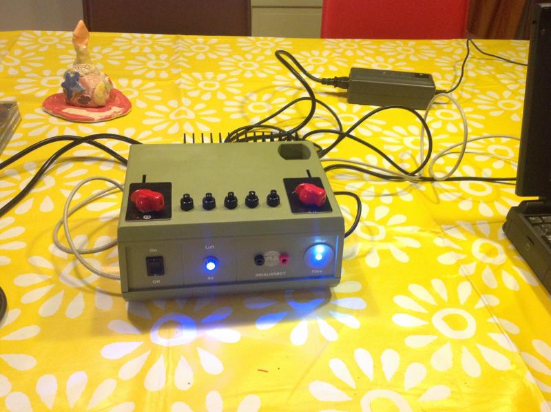

En dan is het een kwestie van alles aan elkaar solderen. De potmeters uit de Logitech joystick heb ik door het dak gestoken en voorzien van twee rode 'chickenhead' regelknoppen. En verder wat momentschakelaars. Door de kleurencombinatie lijkt het wel een retro Fleischmann apparaat. En dat is puur toeval.
Alles met de zenuwen in de keel aangesloten, maar het werkt volgens mij prima. De blauwe led bij 'luft' is de 'power on' indicator. De twee leds bij 'filter' zijn aangesloten op het uitgangssignaal. Ze gaan aan en uit met de spatiebalk in MRDirect dus ik vermoed dat het allemaal gewoon werkt.
