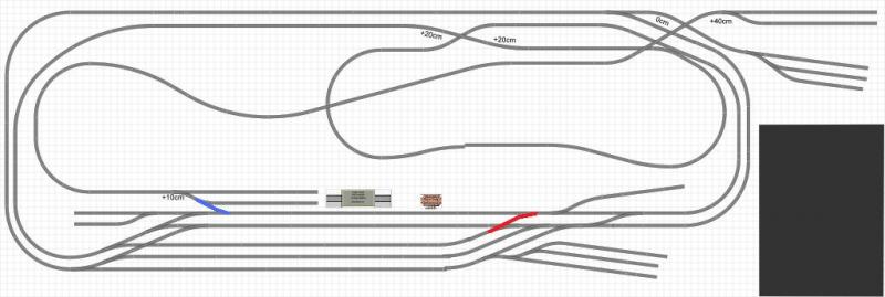

Ik heb nog wat gesleuteld aan het baanplan. Zo ziet het er nu uit:
Het wordt al meer naar mijn zijn zo.

mooi plan
Ik kan niet eens het station neerleggen
Of ik moet naar H0
Of heb je een deal met de buren

Aan sporen geen gebrek in dit ontwerp.
Waarom is heeft "bergspoor" geen verbinding met de rest van de baan? Voor uitwisseling van bijvoorbeeld een wagen kan dat handig zijn. Zie mijn blauwe lijntje in de tekening.
Ik zou nog een kruising toevoegen. Zie de rode lijn. Zo hoeven de treinen elkaar minder te storen.
Succes met de bouw.

Bas, er staat bij het lage bergspoorstationnetje
10 cm
. Ik weet niet hoe je dat verschil wil overbruggen...
Verder mooi plan, en dat wissel (in rood) is idd handig

Oh ja.
De kleine lettertjes niet gelezen.

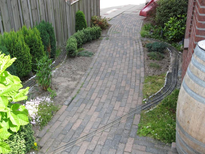

Heb ook geen apart beton gestort , wel heb ik er stukjes beton ijzer in zitten dat ik hier nog had liggen. Ligt bij mij al tegen de 10 jaar, en nog geen problemen gezien in het beton:
Wel kun je zien dat een stukje van de stenen rand langs de baan weg is. Dat is dit jaar gebeurd toen ik er met de hoge druk op ging
Wilde het de onderkant van het huis even schoonspuiten, en dat ging dus fout. Moet ik nog even weer repareren.

Roelco,
Ik heb geen tuinbaan, maar ik kijk enigszins verbaast naar je overwegen in je klinkerpad.
Hoe heb je dat gedaan?
Berichten: 2156
Re:Nieuw Tuinplezier
Reactie #44 Gepost op:
10 June 2013, 10:36:24 »
Vrij eenvoudig:
Pad neergelegd. Rails uitgelegd en uitgetekend op het pad.
Met slijptol er wat uitgeslepen waar de rails moet komen.
De rails die er komt ontdaan van bielsen, en een elkaar gesoldeerd.
Vervolgens de bielsen aan de bovenkant weer op de rails geklikt ( dat werkt heel goed bij LGB rails. )
Kit onder in de geslepen sporen gedaan, en daar de rails weer opgedrukt.
Doordat de bielsen aan de bovenkant op de rails zaten bleef de afstand perfect. En hierdoor kon je de rails ook niet te diep in de stenen drukken.
Dit ligt er nu ook bijna 10 jaar. en de treinen rijden er nog altijd perfect overheen. Ook kun je er met fietsen, trekkers en ander speelgoed prima overheen.
In het verleden moest zelfs de vouwwagen er op z'n kant overheen, en ook dat werkte prima ( dat was trouwens de hoofdreden om voor deze oplossing te gaan. Wil niet steeds de rails weg moeten halen, maar het pad moest wel goed begaanbaar blijven )
