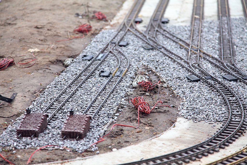

Zo. Het is er eindelijk van gekomen. Ik ben begonnen met de bouw van mijn nieuwe baan. Voor de stevigheid (en minder onkruid) komt de rails op een bedje beton van 4-5 cm dik te liggen.
Het eerste deel van stationsemplacement ligt er nu.

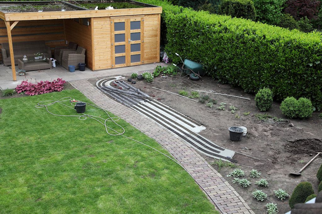

Vanuit het raam op de 1e verdieping gezien:
Van de begane grond:

De ballast is toch een maatje te grof. Ik heb ardenner split van 7-14 mm gebruikt. Toch maar een big bag met 4-8 mm besteld. Voor mijn N-baan koop ik ballast in zakjes van 500 gram, hier in een zakje van 500 kg

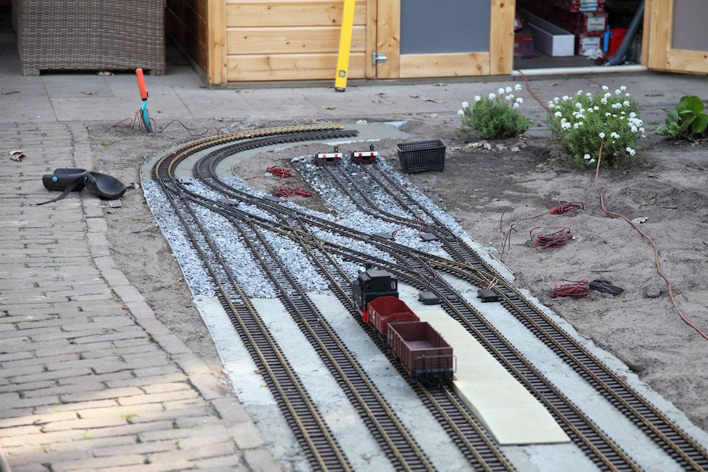

Ik heb wat lange rechte stukken (LGB 10610) veranderd in flexrail en ben opnieuw begonnen met de aanleg, daardoor moest er wel een extra randje beton van 15 cm tegenaan geplakt worden.

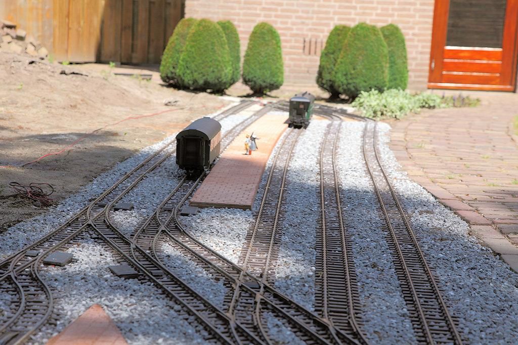

Zo ziet het er nu uit:
Een klein stukje flexrail om de rangeerspoortjes op hun oorspronkelijke plaats te houden. Ik heb wel een paar ontkoppelrails toegevoegd:

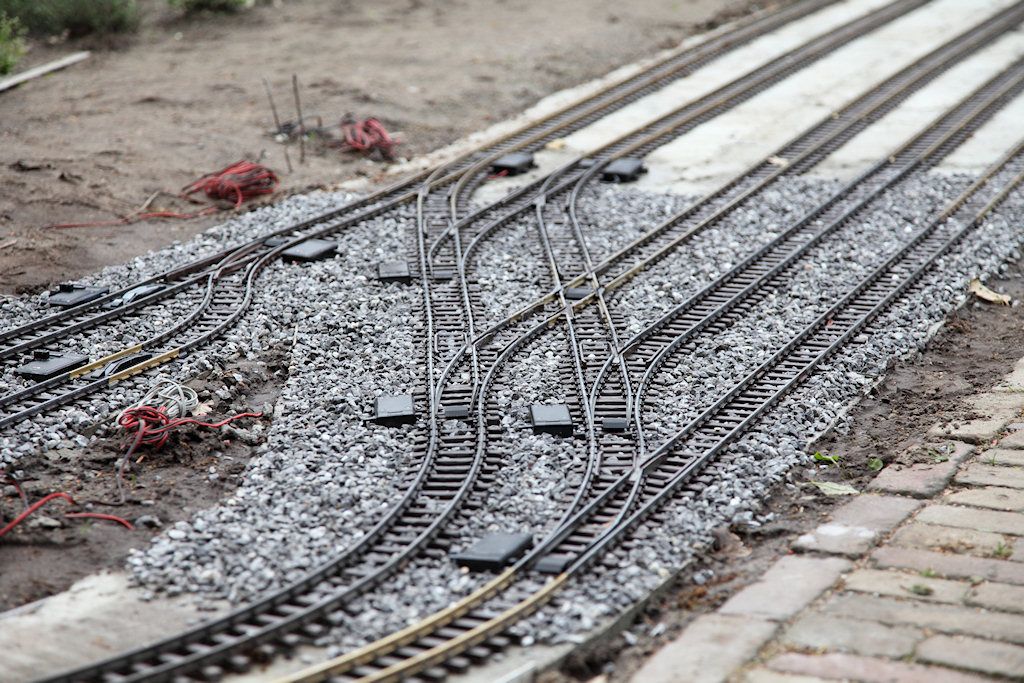

Van de andere kant gezien (met vers beton):
De wisselstraat ligt er netjes bij vind ik zelf. De nieuwe fijnere ballast bevalt me een stuk beter:

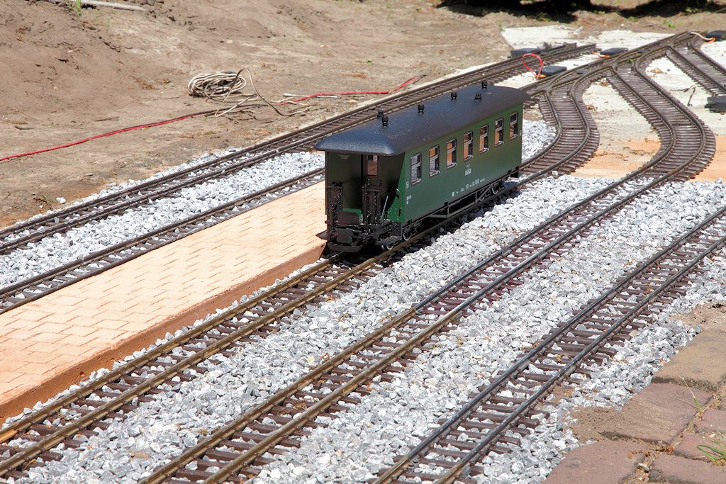

Zoals gezegd, ik wou een perron maken met een beetje okerkleurige tegels.
Dan begin je eerst zoals op de verpakking staat aangegeven de kleurstof aan het droge mengsel toe te voegen..... hmmmm..... zie je nog weinig van. Toch maar wat meer kleurstof dan. Dan zie je iets verkleuring. Nou ja, het zal wel goed zijn. Dus de waterslang gepakt en het mengsel nat gemaakt.
Allemachtig, waar is mijn zonnebril! :mrgreen:
Het leek een beetje fel oranjerood. Maar goed, gewoon doorgegaan. Mal gemaakt en uitsmeren maar en met een spakspaan vlakken. Dan een paar uur laten indrogen en en met een aluminium lat en een spijker het tegelmotief erin krassen. Daarna met een zachte borstel voorichtig de restjes wegvegen.
Hieronder het resultaat, zeker in de volle zon lijkt het meer geel/beige dan oker. Maar ik wacht even tot het helemaal uitgedroogd is, dan kan ik het altijd nog een beetje verweren met wat andere kleuren.
Even een paar wagons langs het perron om te zien of het er mooi langs rijdt, gelukkig passen de trapjes prima.
In de schaduw lijkt het veel anders:

Aan het andere eind van het station liggen de wissels ondertussen ook.
