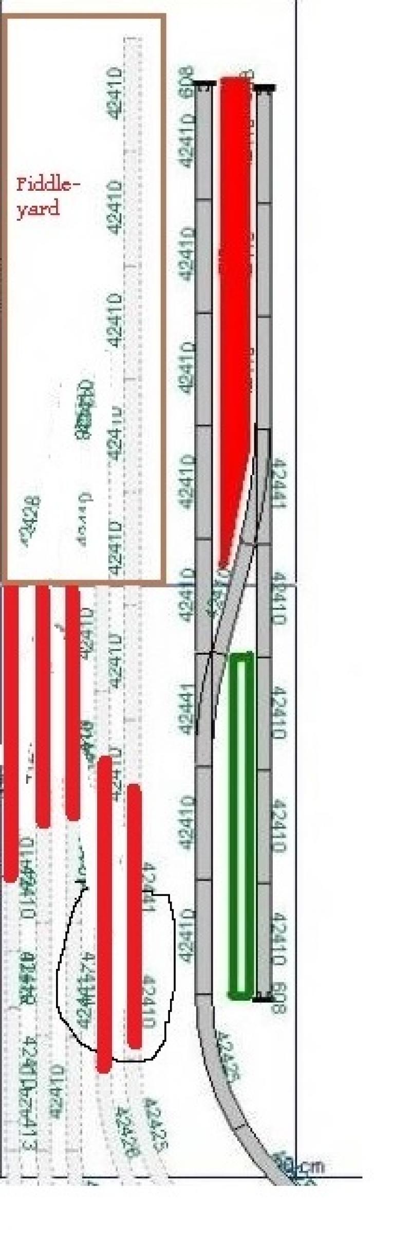

Hoi Servé,
Heb je er wel eens aan gedacht om aan het einde van het schaduw station een fiddle yard neer te leggen? En de wissels te verwijderen (behalve aan het begin van het s.s.)
En @Floris, volgens mij zie ik twee normale wissels in dat omcirkelde.
« Laatst bewerkt op: 28 August 2013, 19:00:32 door J J H S »
  • Berichten: 12262
Re: Servé's baanplan, 3,65m x 2,05m H0
« Reactie #21 Gepost op: 28 August 2013, 20:38:47 »
Ja,als ik m nu nog is iets vergroot zit te kijken dan kan je net zien aan de vagen lijnen dat t geen kruising/engels wissel is  :-[
Foutje van mijn kant :-X

Die fiddle yard is een oplossing maar dan als hulp bij het omlopen, ook heb ik Servé zien schrijven dat hij in het schaduw station nog een kleine draaischijf wil plaatsen.
Zomaar een idee al je die draaischijf achter de fiddle yard legt kun je in het schaduwstation omlopen én locs draaien.
Mooi plan  (y)

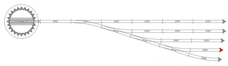

« Reactie #25 Gepost op: 13 September 2013, 12:24:05 »
Zo iets bedoel ik
een fiddle yard maakt het geheel korter
Krokodil68
  • Berichten: 506
    • Mijn levenswerk
« Reactie #26 Gepost op: 13 September 2013, 14:06:13 »
Ja zoiets maar dan zonder die wissels en de sporen rechtstreeks op de draaischijf aangesloten.
Groeten Jeroen

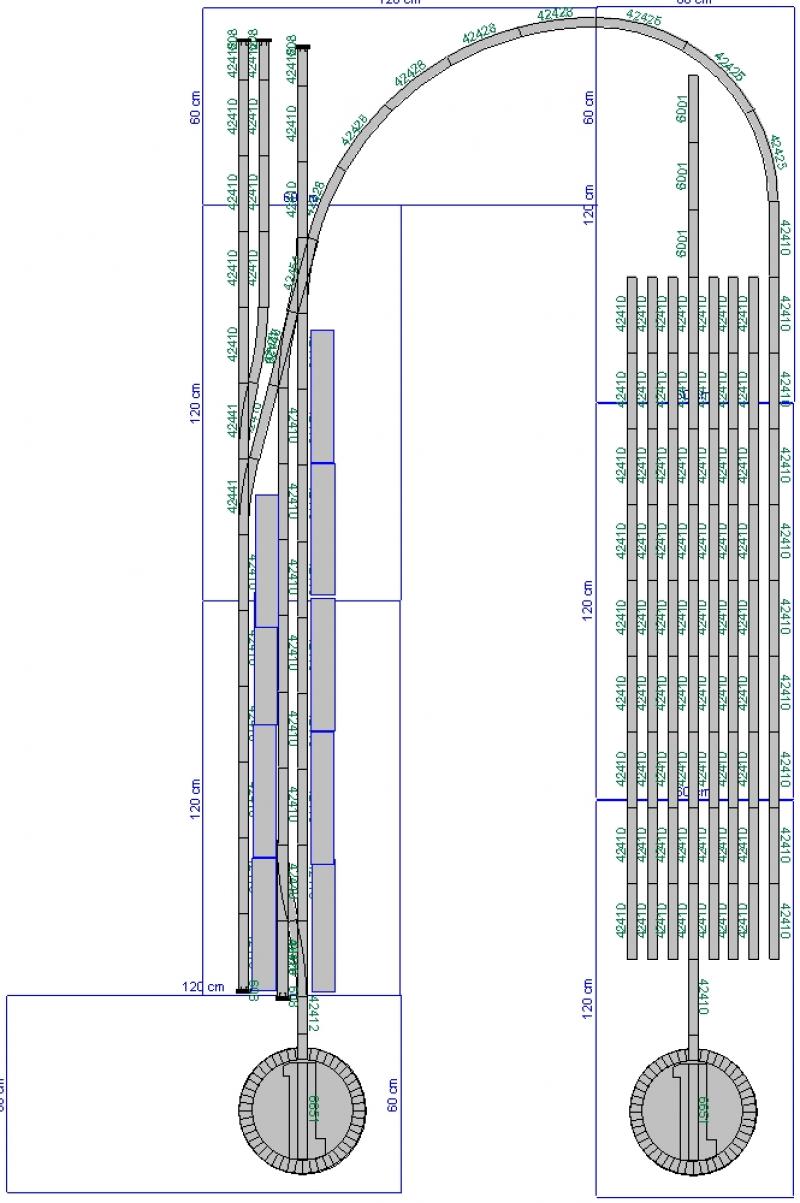

Zo, er waren wat reacties en ik heb weer eens wat getekend. De zijlijn laat ik weg, paste niet binnen de beschikbare ruimte:
Moet alleen nog even denken waar ik het postperron plaats...
Vragen/suggesties zijn welkom (y)
Edit: Ohja, linksonder komen nog een aantal sporen aan de draaischijf die naar de lokloods, waterkraan etc gaan.
« Laatst bewerkt op: 16 September 2013, 09:39:03 door Servé »
Vriendelijke groet, Servé.
Krokodil68
  • Berichten: 506
    • Mijn levenswerk
« Reactie #28 Gepost op: 16 September 2013, 11:37:26 »
Jammer ik vond de vorige toch leuker en had mi meer rijmogelijkheden, maar evengoed veel plezier gewenst.
Groeten Jeroen
De Stoker
  • Berichten: 783
  • H0 - TC - Digirails - KL 8.2 1920-1950
« Reactie #29 Gepost op: 16 September 2013, 11:44:06 »
Hoe heb je het rechts nu het idee met het schaduw station want het zijn allemaal losse rechte sporen  ???
