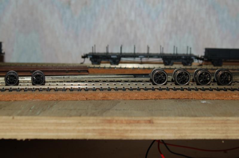

Als eerste de wielen, die al een half jaar rondslingeren. Ze zijn afkomstig van North Yard, en al zijn ze bedoeld voor 1:64 Nieuw Zeelandse locs zijn ze ook uitermate geschikt voor de 3506. De drijfwielen moet ik nog ergens anders bestellen, klusje voor later

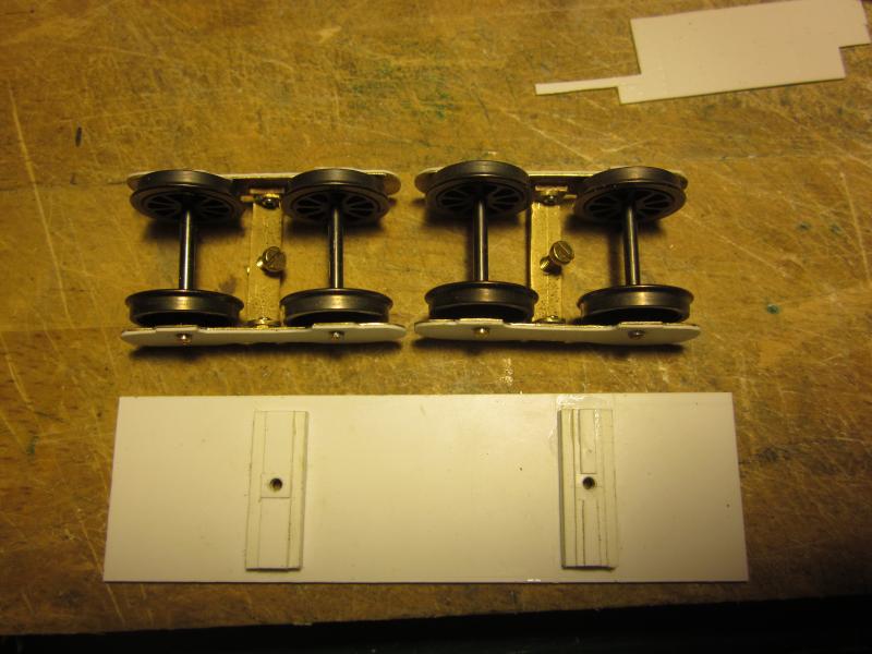

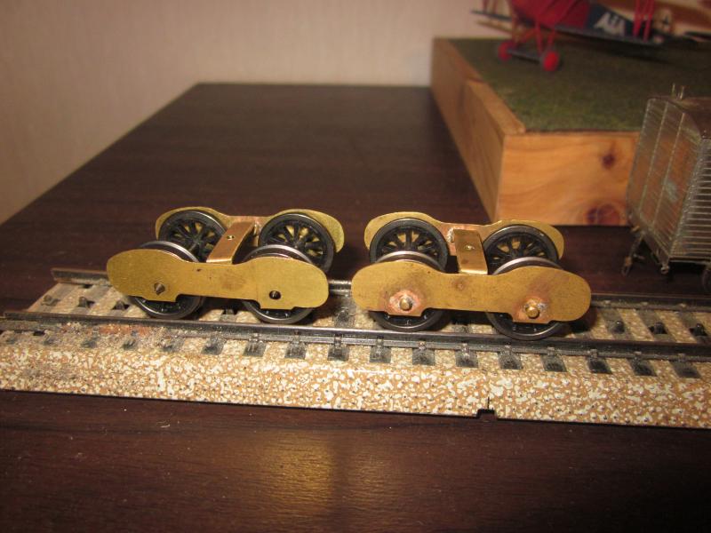

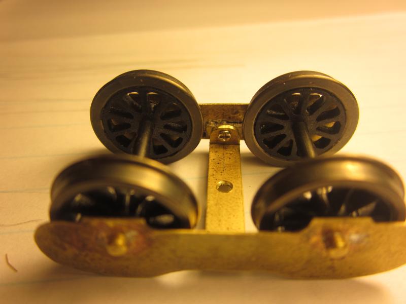

Ik ben begonnen met de tenderdraaistellen. Men neme een messing plaat van 0,3mm, boort er gaten in voor de lagers waardoor M2 schroefjes worden gestoken om de vier platen tijdelijk tot een te maken. Heel wat vijlen later en de ruwbouw van de draaistelzijkanten is een feit

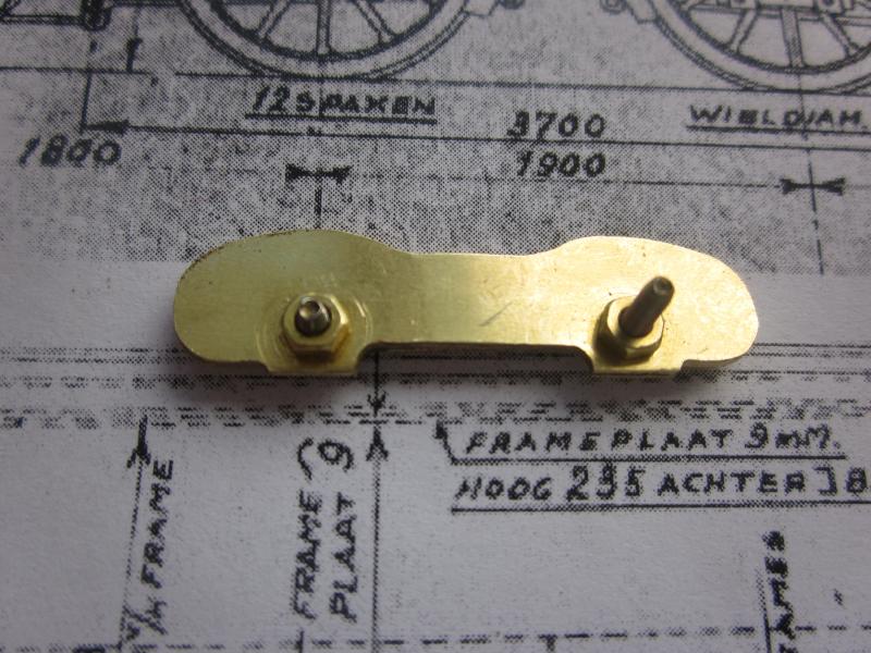

De draaistellen zijn gecompenseerd uitgevoerd. Naar een methode die ik al eens eerder had toegepast heb ik een viertal blokjes messing voorzien van M1,4 schroefdraad. Moertjes had ook gekund, maar dat was dan weer te slim en simpel.
Een M1,4 schroefje verbindt de zijplaat met de wiegbalk zodat de zijplaat kan draaien.
De wiegbalk bestaat uit wat dikker materiaal, en omdat ik altijd ruzie heb met op de juiste plaats en met de juiste radius buigen van messing plaat heeft het me twee pogingen gekost om ze op de juiste lengte te krijgen. Uiteindelijk is het me gelukt en heb ik twee ruwbouw draaistellen.

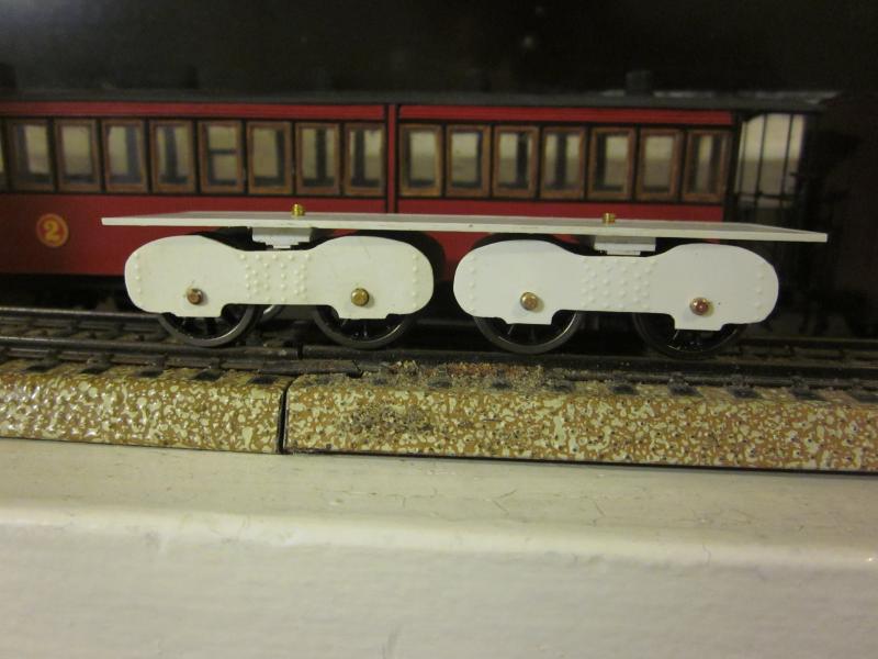

Vlakke messing draaistellen zijn redelijk saai, en de echte hebben een lekkere hoeveelheid klinknagels. Om die er zonder al te veel geouwehoer op te krijgen zijn de klinknagels in een stuk 0,4mm styreen gedrukt. Het styreen is op de messing draaistelzijkanten geplakt met secondelijm, met als voordeel dat de bolling in het styreen na de klinknagelronde er ook weer uit kan worden gedrukt. Na het lijmen kan het styreen op maat gevijld worden.
Ook is een begin gemaakt aan de bodem van de tender, grotendeels om te kijken hoeveel ruimte ik heb voor de aandrijving en of mijn draaistellen doen wat ze moeten doen. De basis is 0.8mm styreen, met balkjes erop gelijmd volgens voorbeeld, met de nodige draagpunten voor driepunts ophanging.

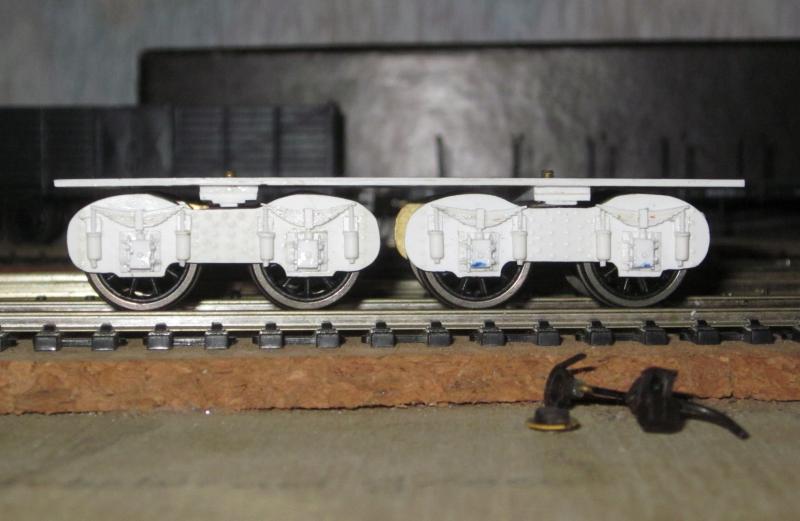

Van de week lekker verder geprutst aan het draaistel, allemaal detailwerk voor de veren en aspotten die de draaistellen afmaken. Stomtoevallig ben ik dit weekend met precies dezelfde dingen bezig geweest, maar dan 1:1: aslagers reviseren en in elkaar zetten
En hoe het er dan uitziet:
