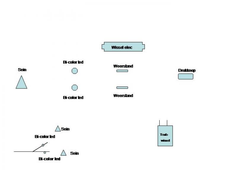

Voor de duidelijkheid heb ik een tekening gemaakt:
Nu kan ik geen electrische schema's lezen, dus kan iemand voor mij tekenen met hoe de draadjes moeten lopen.

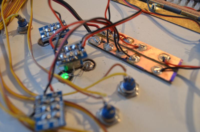

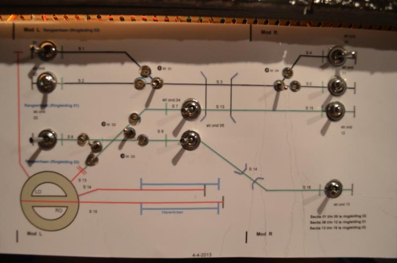

"COBALT wisselmotoren en mijn ervaringen" hierin zie je uitgebreid het schakelen van een Engelse wissel
en andere wissels, tevens zie je wat plaatjes over mijn schakelbord.

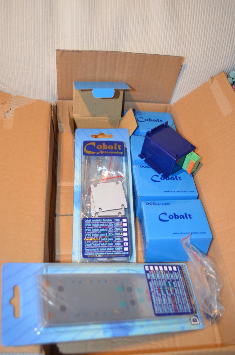

Komt mooi uit want de firma die Cobalt materiaal verkoopt staat op deze beurs.
Ik weet niet of je al wissel aandrijvingen zelf hebt want dan zou je kunnen volstaan met een set van COBALT
met alleen wissel schakelaars met printplaatje en leds en weerstanden, in mijn topic lees je daar meer over.
Maar je kan je wissel aandrijvingen natuurlijk ook bedienen met losse wissel schakelaars, leds en weerstanden.
Op deze foto zie links een set met leds, schakelaars (zitten achter de sticker) etc.
Hierbij de schakelaars met printplaatje en leds in de praktijk
succes
Herwim
