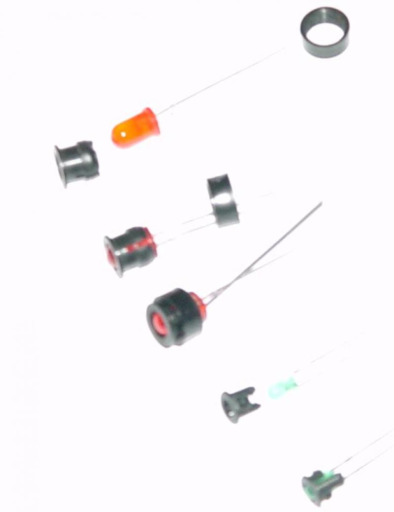

p.heinst
  • Berichten: 1192
    • DutchRoco
Re:Fleischmann wissel + led signalering + seinaansturing
« Reactie #39 Gepost op: 31 May 2013, 21:02:06 »
Red Eagle,
Als het helemaal niet lukt met die zilverkleurige ledhouder, gebruik dan gewoon zwarte van kunstof.
ik doe er een afbeelding bij.
Rode zij 5 mm led en de groene 3 mm, alle ander kleuren ook bruikbaar
Je boort een gaatje waar het plastik dopje door kan en je steekt het dopje (links) erdoor en dan de led erin vanonder en de ring er overheen (volgorde van boven naar beneden) en bij de 3mm gaat dat ook zo alleen is bij deze geen ringgetje bij maar moet passend in het gat zitten.
Het maak niet uit of er 2 of 3 pootjes aan de led zitten, deze passen en makkelijk maar niet in zilver, kosten enkele euro centen per stuk en verkrijgbaar in bijna iedere electronica zaak
Gr Piet

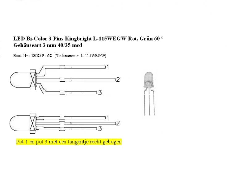

Heinz Kellerbach
  • Berichten: 14
« Reactie #40 Gepost op: 31 May 2013, 21:56:04 »
Hallo Stefan,
ik heb tot nu toe alleen 5mm duo-leds gekocht en da kreeg ik direct voor de led houder  het passende dopje met 3 gaten er in. Maar de duo-led passt, zo als je het koopt, niet in de led houder, daarom moest ik de potjes 1 en 3 met een tangetje voorzichtig naar binnen buigen. Of dat ook met een 3mm led  kan weet ik niet. Als het kan en je hebt geen dopje is dat niet erg, als de bedrading van de led maar niet aan de binnenkant van de led houder raakt. Daarna soldeer je de bedrading aan de 3 potjes en dan schuif je een PVC-isoleerschlangetje daar overheen. Maar je kunt ook een ventielslangetje voor een Dunlop- fietsventiel gebruiken dat is heel elastisch. Nu plaats je de diode in de led houder en met een beetje lijm zet je hem vast (misschien met een paar druppels hete-lijm van achteren). Als dat niet lukt, stuur mij dan maar een mailtje, want ik kijk niet zo vaak in het forum, dan zullen we wel een andere oplossing vinden.

@Piet De zwarte houders moet wel lukken zo te zien.
@Heinz Ik heb geen idee of je het kan buigen. Zal het van het weekend eens proberen, kan hooguit een ledje kosten. Mocht het te lastig zijn, dan ga ik gewoon voor de zwarte houders
In ieder geval bedankt voor de hulp beide  (y)

Red-Eagle
  • Berichten: 305
« Reactie #42 Gepost op: 02 June 2013, 21:42:53 »
De ledjes buigen gaat echt niet lukken helaas, dus ik ga voor de zwarte houders.
