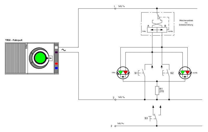

Hallo Stefan,
hier een simpele schakeling, waar je naast de twee impulsschakelaars of een wisselschakelaar nog 2 duo-leds en een weerstand nodig hebt. Ik denk dat de schakeling zich bijna zelf verklaard.
groet!
Heinz

Is dit ook met drukknopjes Heinz?
H0 - Roco Multimaus- Fleischmann Profi-Gleiss - Tijdperk IV..VI - DB, NS en B locs
Baan:
http://forum.beneluxspoor.net/index.php/topic,44554.0.html
Berichten: 8133
Re:Fleischmann wissel + led signalering + seinaansturing
Reactie #20 Gepost op:
03 May 2013, 08:49:15 »
Ben Heinz dan wel niet
maar dat zijn inderdaad drukknopjes.
En is was anders getekend maar is in wezen hetzelfde als de link die ik al aangehaald had.
Gr.
Eric
Gr.
Eric

Enige probleem met dat schema en de wens van Stean is dat hij bi-color ledjes met twee pootjes heeft. Rood en groen zitten hier anti-parallel. Dit maakt het geheel iets complexer...
Timo

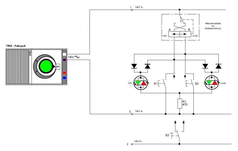

-Anton-
Berichten: 295
Reactie #23 Gepost op:
03 May 2013, 21:05:04 »
Als je nou aan beide wissel aanstuur draden een diode zet.
En deze dan tegengesteld aan elkaar.
De andere kant knoop je aan elkaar naar je bicolor led.
Zo krijg je dan afhankelijk van je wissel stand een stroom van de ene of de andere kant door je led.
Werkt wel allen met wisselstroom.

Heinz Kellerbach
Berichten: 14
Reactie #24 Gepost op:
03 May 2013, 22:00:25 »
Hallo Stefan,
sorry, dat je bicolor Leds met 2 poten wilt gebruiken, dat overzag ik, maar cantotrapt heeft al opgelost.
groet!
Heinz

Tja ik denk dat ik toch maar drie poot leds ga kopen, is wat makkelijker aansluiten.
Baan:
-Anton-
Berichten: 295
Reactie #26 Gepost op:
04 May 2013, 15:23:31 »
ja ik kon gisteren even zo snel niet meer zo,n mooie tekening maken.
Maar dit is inderdaad de oplossing.
Als je kleur verkeert is kan je makkelijk de twee draadjes even omdraaien.
