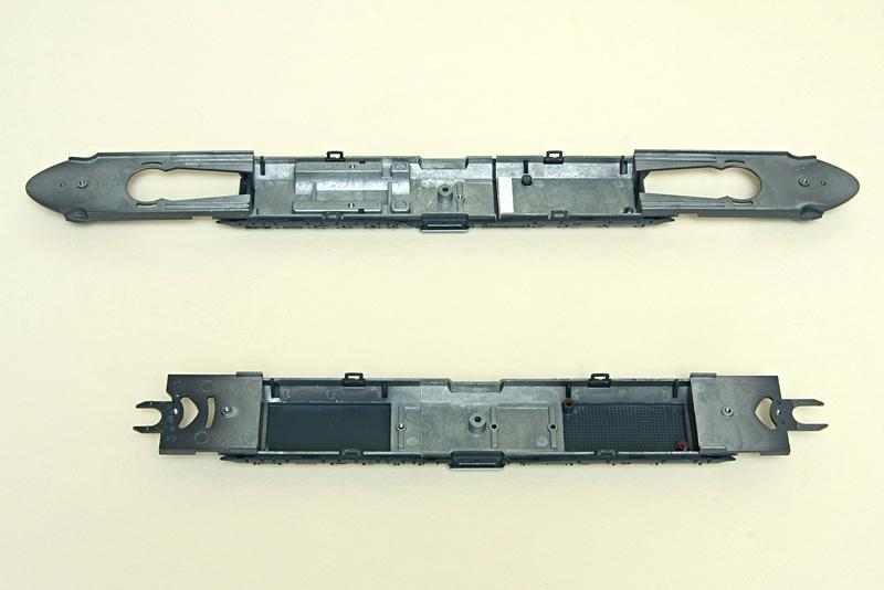

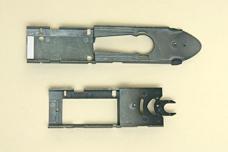

Zitten wel in de buurt. Een Pec heb ik al (gebouwd door iemand anders) en is voorlopig nog veel te moeilijk. Ook andere constructies zijn nog te moeilijk. Dit is pas mijn tweede ombouwproject terwijl de eerste nog niet eens klaar is.
Vandaag heb ik de openingen voor de klikverbinding wat groter gemaakt. Duidelijk te zien op deze foto. Bij het bovenste deel zaten er ook nog 2 schroefnokjes in de palstic bodem in de weg. Simpelste was natuurlijk die plastic schroefnokjes weghalen, maar ik heb gekozen voor 2 gaten maken in het frame. En dat was maar goed ook (daarover later meer).
Op het bovenste deel heb ik links ook een stukje styreen geplakt, want daar rust straks het printplaatje van de verbindingen van de draaistellen en naar de motor op.

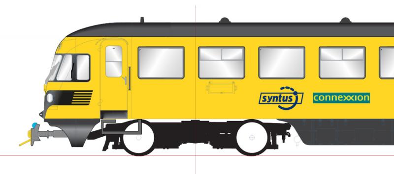

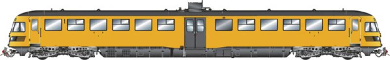

Wat moet het nou worden? Als je beide bakken van een DE2 doorzaagt heb je 4 delen. Als je de twee kopdelen aan elkaar zet, heb je een DE1. In dit geval een gemoderniseerde DE1.
En als je de twee middelste stukken aan elkaar zet, heb je een tussenbak om van een DE2 een DE3 te maken.
Dus dit idee:
Bron oorspronkelijke plaatjes: Artitec site.
Nadat ik de motor en de 2 draaistellen weer in het nieuwe de1 chassis had gezet heb ik even proefgereden. En dat gaat prima. Alleen zit het rechter korte frame toch wat los en wipt er bij het geringste uit. Dat moet dus nog extra vastgezet worden en daar kan ik mooi die schroefnokjes die ik had laten zitten voor gebruiken. Ik ga een strip maken die op beide nokjes vast komt te zitten en zo het frame op zijn plaats houdt.
Oh ja, wat gaat de kleur worden? Geel zou logisch zijn, maar is niet helemaal mijn tijdperkkleur als het gaat om nederlands materieel. Omdat het toch al fantasiemodellen zijn dacht ik voor de DE1 aan blauw/beige. De DE3 weet ik nog niet.
