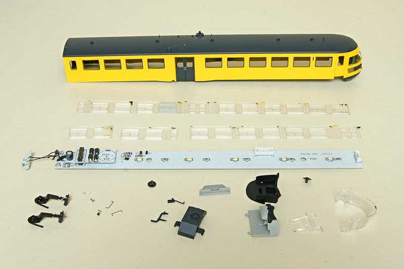

Inmiddels heb ik 1 kap gestripped. Mijn exemplaar had geen lakschade of lijmresten, alleen is een voelspriet van de koppeling afgebroken en die los opgezette leiding naar de dakkoeler.
Ik krijg alleen de ruitenwisser niet los. Is er af fabriek denk ik al opgezet en zit aan de binnenkant dus vast met lijm of verf. Iemand tips?

hoi
Ik heb die van mij met een schroevendraaier vanaf de binnenzijde een stuk eruit geduwd.

Heb ik ook geprobeerd, maar dat pennetje wordt alleen maar dikker. Morgen maar eens proberen de verf die erom zit er af te schrapen.

Mesje eronder zetten en voorzichtig eruit wippen.

De ruitenwisser is er af door voorzichtig aan de binnenkant met een mesje de verf weg te krassen en dan naar buiten te drukken.
Bij de verdere demontage kom je weer een nieuw probleem tegen. In de handleiding die op de Artitec staat om de kappen van eraf te halen staat dat je de connector door de vouwbalg moet drukken. Dat gaat prima, zolang alle draadjes maar aan dezelfde kant zitten. Bij mijn DE2 hebben ze 2 draadjes aan de andere kant zitten en moet je die dus van de printplaat van de tweede kap los solderen (die in feite nog niet geheel los is). Toch de kap naar voren getrokken en los gehaald, daarna de printplaat uit de kap geschroefd en vervolgens de draadjes losgehaald. Die gaan dus ere direct weer op zodat vanaf nu alle draadjes aan dezelfde kant zitten.

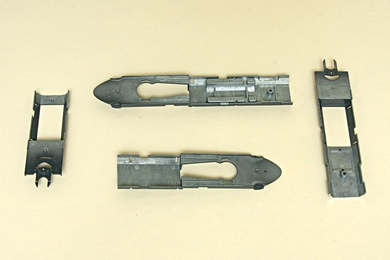

Het frame ligt nu ook uit elkaar. Dat ging nogal vrij makkelijk, alles zit met schroefjes vast, alleen de draadjes naar de draaistellen moeten losgesoldeerd worden van het printplaatje.
ps. met ovenreiniger krijg je de verf trouwens niet van de kappen. Dat ging bij een Roco V200 kap wel makkelijk, maar bij deze is er nauwelijks iets van te zien.

Voor wie gisteren wellicht dacht waarom ik het frame ook helemaal uit elkaar gehaald heb (want daar is niets mis mee) hier de oplossing:
De zaag is er in gegaan. Iemand al enig idee wat de bedoeling is?
Ik kom er nu echter wel achter dat de nokjes waarmee de plastic bodem aan de alu frame geklikt zit rechts en links niet op dezelfde plek zitten. Ik was juist niet van plan de plastic bodem door te zagen, want dan hoeft die niet gelijmd, geplamuurd en gespoten te worden. Dus nu zal ik het alu frame moeten aanpassen.
