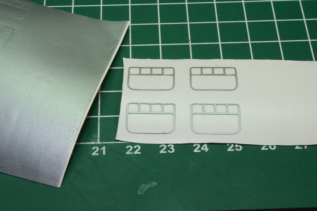

Probleem met de DXF opgelost  ;D (y)  Studio lust geen regions en/of blocks. Oplossing: Alles selecteren en 'Exploderen'  8)
Dus ook maar gelijk een proegje gedaan. Had wat folie meebesteld...
... de raamlijsten voor een Plan U  :P
Wat gelijk opvalt, is dat de Cameo een roterend mes heeft en dus de hoeken niet 'netjes' haaks maakt... Dat ben ik van een echte plotter anders gewend. :P
Maatvoering is verder prima, en dekkend met een echte Gerco-plot (y)
Ik heb direct op de folie geplot, zonder deze eerst op 'glas' te plakken, in de hoop dat het 'pellen' beter zou gaan. Nou, dat gaat het, maar de raamlijsten zelf laten liever los dan de delen die er af moeten... dus toch maar op glas denk ik. voordeel daarvan, dat ik de contouren dan nog twee keer kan snijden in het styreen. Gaan we allemaal nog proberen ;)
Wordt vervolgd,
