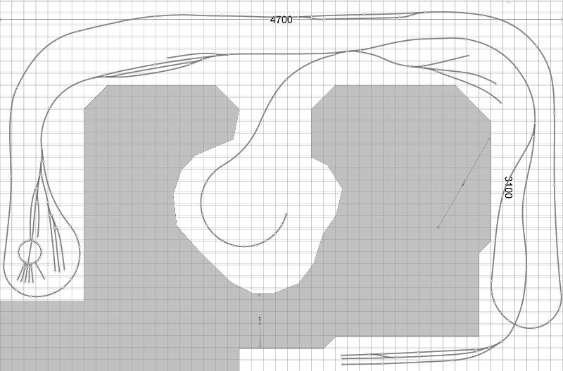

Hallo beste spoorvrienden,
Allereerst: excuses voor de lange lap text! :o Ik vond dat ik mijn verhaal het best zo uitgebreid en gedetailleerd mogelijk kon doen, om misverstanden te voorkomen en jullie volledig op de hoogte te kunnen stellen.
Na eventjes flink wat te hebben nagedacht en gebrainstormd, plus wat hulp van het forum (http://forum.beneluxspoor.net/index.php/topic,52129.0.html) met een leuke, originele naam voor mijn nieuw te bouwen modelbaan op de proppen gekomen:
Bad Breijtenberg  (y)
Alvorens ik met de bouw kan gaan beginnen, moet er een mooi, zinnig/logisch en realistisch baanplan komen. Ik heb al wat lopen prutsen in AnyRail (erg handig en gebruiksvriendelijk programma, ben er wel tevreden mee!) maar loop toch vrijwel direct al tegen veel "problemen" op. Ik heb al wel goed nagedacht wat ik wil rijden, en wat er zoal op/in/om de baan moet gaan komen.
Misschien dan direct maar eventjes gebruik maken van dit moment en wat meer info geven over de baan, en mij persoonlijk:
Toen ik jong was, door mijn vader met het 'virus' besmet geraakt. Hij had vroeger, toen ik nog niet op deze aardkloot rondkroop, H0, maar is later overgestapt op N. Ik weet zelf dus eigenlijk niet anders en ben zelf met een leuke verzameling N-spoor begonnen. In de loop der jaren al flink wat verzameld, maar goed, wat heb je eraan zonder een echte modelbaan.
Daar zit 't 'm dus in: die baan kwam er maar nooit. Jaar in, jaar uit, mijn vader zag tegen de moeilijkheden op en het werd op de baan geschoven (die lange, jullie weten wel...). Helaas is mijn vader in de zomer van 2007 overleden en ik heb sindsdien zoiets gehad van: "Die baan, die zal er komen!"
Niet dus...
Nooit echt de 'guts' gehad, en gewoonweg geen tijd (en al helemaal niet de ruimte). Maar, onglangs begon het ineens weer hevig te kriebelen en het moet er nu maar eens een keer van komen  8)
Ik ben echt een rookie wat betreft de modelspoorbaan, en sta ook direct al voor veel "uitdagingen". Ik herken (helaas) toch wel 't een en ander van m'n pa: ik zie teveel problemen, terwijl ik juist de uitdagingen moet aangaan. Lastig, zit tussen de oren maar daarom maak ik dus ook gebruik van het forum. Ik heb in de korte tijd dat ik op het forum actief ben al wel gezien dat de kennis omtrent (model)spoor idioot ( :-*) groot is  ;D. Daar hoop ik dus ook mooi gebruik van te kunnen maken. Als laatste, ik ben, wat betreft digitaal/elektronica ook niet de allerbeste, maar ook dat gaat wel goed komen. Maar, laten we zeggen dat ik wel een technische achtergrond heb, al zal deze achtergrond hier niet echt van toepassing zijn....  :-X
Ik heb een huis gekocht, en hoera, een hele ruime zolder staat tot mijn beschikking. Geen schuin dak, maar een recht-toe-recht-aan geheeltje van 4,70 bij 3,10 meter (OK, de zolder is wel ruimer, maar dit is de totaal beschikbare ruimte voor een baan)
Waar moet de baan aan voldoen/welke wensen heb ik? :

De baan moet digitaal gaan worden (ik wil met meerdere combinaties tegelijkertijd kunnen gaan rijden) en ook moet de mogelijkheid tot PC-gestuurd (Koploper e.d.) open blijven (terugmelders, etc.)
De volgende 2 plaatjes laten alvast de beschikbare ruimte zien;
De kale ruimte (4,70 m bij 3,10 m). Elk vierkantje is 10x10 cm
Een mogelijke tafelindeling (grijze vlak is vloer, waar dus geen tafel komt)
Obs: Dit ziet er nogal lomp uit, zeker dat 'ding' in het midden, maar dat ik vanwege een eventuele klimspiraal. Verder: veel baanlengte, ik heb de ruimte dus waarom niet?!
Eventjes een paar laatste opmerkingen:
  • Ik werk graag met de maten in millimeters (zoals ook te zien is op de twee figuren hierboven)
  • Ik heb een paar maanden geleden op dit mooie forum al eens eventjes het een en ander gevraagd over de mogelijkheden van digitaal/geautomatiseerde baan, en werd toch een beetje teruggeroepen en, wat dat betreft, tegengehouden. Toch zou ik wel vol aan de bak willen gaan voor digitaal / automatiseren v/d baan en die uitdaging zie ik ook zeer zeker wel zitten
Ik hoop dat ik op jullie hulp kan rekenen! Alle, maar dan ook echt alle, commentaar, hints, tips, opmerkingen, vragen e.d. zijn meer dan welkom!
Ik hoop dat dit forum, en dus jullie, mij op weg kunnen helpen en die twijfels/onduidelijkheden weg kunnen nemen!
Vriendelijke groeten en hejdå :),
Paul

« Reactie #1 Gepost op: 22 April 2013, 18:20:36 »
welkom op het forum :) mooie ruimte heb je tot je beschikking ;D
helaas heb ik weinig kaas van N gegeten, maar denk dat je hier een groot deel van je wensen wel kwijt kunt ;)
ik zou onderin een pendel station doen, links een Bw(locdepot) met daar omheen een lus.
beide kanten van de lus rondom laten lopen tot rechts onder waar ze weer samen komen.
achterste deel van de lus als paradebaan en voorste deel als aftakkingen.
links boven dan een station dat aansluit op de lus rondom en het Bw.
de hoek rechts boven dan een stukje industrie met haven.
achterste deel van de lus rondom hoger als de rest, dit zodat je wat hoogte verschil krijgt :)
verder dan een aftakking naar het middendeel, waar je een spiraal naar een schaduwstation kwijt kunt
dat zou ik doen :) maar vooral om denken dat er niet te veel rails moet liggen ;)

Re:Bad Breijtenberg (Baanplan N - 4,70 m x 3,10 m)
« Reactie #3 Gepost op: 23 April 2013, 15:45:37 »
Hallo heren,
Bedankt voor jullie eerste (hopelijk niet laatste  :o) input. Andere mensen, met een heel andere (betere?) kijk op de zaken zijn zeer waardevol.
Ik zal jouw ideeën eens omzetten in een AnyRail-bestand en het hier gaan delen. Zoals ik eerder al schreef, ben ik al wel begonnen, dus het baanplan-becommentariëren-festijn kan gauw beginnen.

Floris, als je de 2e tekening bekijkt (http://www.breijder.com/badbreijtenberg/Bad_Breijtenberg_001.jpg): de tael staat compleet rond de wanden. Zou je, met wat je schreef, dan voor willen stellen om de tafel van de muur af te halen, om zo de mogelijkheid achter de tafel te kunnen komen te behouden? Of bedoel je meer dat ik vooruit moet plannen en datgene inbouwen wat, op dat moment, nog mogelijk is, simpelweg omdat ik er dán nog wèl bij kan komen?

« Reactie #4 Gepost op: 23 April 2013, 17:02:43 »
wat Floris probeert te zeggen is dat je alles bereikbaar moet hebben..
je kunt niet echt op de baan staan als deze van scenery is voorzien en je kunt eigenlijk niet meer dan 60 cm makkelijk overbruggen en tot een cm of 100 gaat het nog net(ook afhankelijk van tafel hoogte)
als je dus op 100cm zit dan is het verstandig een mangat aan te brengen(luikje in het midden van de baan die alles weer bereikbaar maakt)
in de hoeken zou je er bijvoorbeeld voor kunnen kiezen een schuin stuk weg te laten waar je nog makkelijk bij kunt..
dit alles om ervoor te zorgen als je problemen krijgt dat je dan niet het plezier verliest omdat je er niet (goed) bij kunt..
zo heb ik een hele tijd mijn baan niet gebruikt omdat er treinen ontspoorde in een tunnel achterop de baan.. hier kon ik niet meer bij omdat er onder de baan weinig ruimte was(tijgeren) en er allemaal spul onder stond..
deze baan is vervolgens dus ook gesloopt..
hopelijk is het zo duidelijk :)
voor wat betreft digitaal.. het lijkt me super..
als je handmatig rijdt heb je geen problemen met 2 locs bij elkaar.. dubbeltractie is mogelijk.. trein aankoppelen bij een andere rijdende trein zou zelfs kunnen ;D
voor wat betreft automatisch rijden.. hou dan rekening met het aanbrengen van de blokken(bezetmelders e.d.) voor het terugmelden van de positie van de treinen ;)
ben benieuwd naar je baanplan ;D
groeten,
Auke

« Reactie #5 Gepost op: 23 April 2013, 17:28:59 »
Ok, niet per-se de tafel van de muur afhalen (zou ook sonde zijn, want dan verminderd de effectieve ruimte aanzienlijk....) De tafel (that is, 0-niveau) komt op 1100 mm te liggen. Dat geeft in het verticale de ruimte aan (ruim, minstens) 3 schaduw-niveaus, gerekend met een hoogteverschil van 80mm: de onderste laag zou dan nog steeds boven de 750 mm komen en dat werkt wat betreft naast de baan op een stoel zitten. De knieën kunnen er nog onder, zeg maar.
Wat betreft de diepte van de baan, die is misschien ietsje te groot. Op vrijwel alle stukken heb ik 'm nu 700mm diep, maar in de hoeken is dat dus meer. En dan met een hoogte van 1100mm, misschien moet ik het nog maar een stukkie minder diep maken, zeg 600mm max.

Beste mensen,
Hier even een BASIC uitvoering, 'kort-door-de-bocht' layout van mijn interpretatie van datgene Auke voorstelde:
Een snel-gemaakt baanplan met: (halve?) hondebotstructuur; loc-depot; paradebaanvak(ken); industrie/haven; (pendel)stationnen; aftakking naar, o.a, klimspiraal;
Het is maar ff een snelle schets, om ff te checken of ik de suggesties van Auke (dimo1_dimo1) gesnapt heb.
Overigens nog geen rekening gehouden met eventuele mangaten (die ik dan in de beide hoeken zou willen creëren, geen idee nog hoe/waar/wat) of de diepte van de tafel.
Ben benieuwd of:
  • ik je idee gesnapt heb
  • er, wat dit simplistische baanplan betreft, nog op- of aanmerkingen zijn
Er komt wel een 'normaal' baanplan, heb de klimspiraal ook al doorgevoerd naar 2 onderliggende niveaus..nu nog niet zichtbaar.
/P

dimo1_dimo1
  • Berichten: 3380
« Reactie #9 Gepost op: 23 April 2013, 22:30:05 »
ik dacht meer aan zoiets:
parade baan die door 2 stationnetjes heen komt(een achteraan en een links voor aan :) hierop kunnen treinen lange afstanden maken en eigenlijk gewoon door tuffen ;)
het linker station zou nog iets groter kunnen zodat het Bw wat geloofwaardiger is
verder de rails van de parade baan achteraan iets hoger als de rest en de aftakking naar het pendel station dalend en onder de lus heen die van de parade baan is..
mocht je het anyrail bestand willen pb me dan
groeten,
Auke
« Reactie #10 Gepost op: 24 April 2013, 13:19:44 »
Ahhh ok. Nja, had ik t dus toch ongeveer een klein beetje bijna zoals jij t zei... :-X
Heb je een pb gestuurd...
Ik vind t wel een mooie opzet. Ik ga nu ff in iets meer detail aan het tekenen ..heb nog wat ideetjes.
Ik deel het weer als ik weer met iets interessants op de proppen ben gekomen.
Overigens, iemand een idee welke maten ik het beste aan kan nemen voor uitsparingen in de (evt. beide) hoeken?  Om toch nog ergens bij te kunnen... en zou ik dan beide hoeken moeten doen...of juist ergens in het midden (langs de lange wand)?
Groet!
/P

  • Berichten: 12262
« Reactie #12 Gepost op: 24 April 2013, 16:32:13 »
Hoe groot een gat/plank moet zijn hangt o.a af van hoe breed jij later zal zijn  ;)
Je moet je zo'n mangat voor stellen als een plek waardoor je midden in je baan staat als je de plan eraf duwt of weet ik t wat.
Als je dus breed bent(schouders/buik)dan red je t niet met een gaatje van 40 cm  ;D
Je moet beredeneren dat zoiets zodanig van omvang moet zijn dat je op een "normale" manier in de rondte kan draaien,het houd ook in dat je moet letten op waar je zo iets maakt.
Het maken van zo'n gat midden in je station is dus niet handig vanwege rails treinen bedrading enz,zoiets maak je meestal in een hoek met scenery.
Omvang en uitwerking van zo'n mangat ben ik verder niet bekend mee(behalve dan dat r een gat geazaagd gaat worden ergens  ;D),maar dr zullen dr vast wel zijn hier met ervaring die je dat kunnen uitleggen.
Overigens dat plan van auke steekt al een heel stuk logischer in mekaar  :-X
Voor alles wat je wilt uitbeelden heb je aparte sporen nodig,je kunt dus niet ineens van een parade baan een havengebied in met dezelfde sporen.
Lijkt me (als voorbeeld) toch erg raar dat een ic met 100km/h door je haven scenery heen vliegt  :P ,dat zal t havenpersoneel trouwens denk ik ook niet echt waarderen  ;D
Hopelijk snap je zo een beetje hoe t werkt als je een baanplan maakt  (y)
« Reactie #13 Gepost op: 24 April 2013, 23:07:50 »
daar waar je over die 60 cm heen komt is dat wel handig :)
Ok, I got it!  :)
Okee... dat was een inkoppertje? Hehe  :D
Gelukkig maar  ??? , dat ik nog steeds zo mager ben. mangat met klein diameterje, no problemo haha.
Ja, in mijn tekening was t ook niet als zodanig bedoeld dat de haven/industrie direct aan het paradebaanvak lag, was meer voor de locatie. De tekening was vliegensvlug ff in mekaar geflanst, vandaar.
Ja, ik ga weer ff vrolijk verder. Hoever zijn we nu, opweg naar die 60x commentaar geven?
Ga nu wat meer details verwerken, en een nog iets 'spannendere' baan proberen te creëren.
