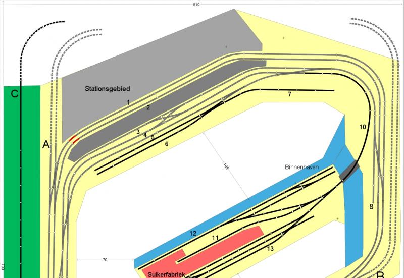

Een jaar of twee geleden legde ik op BeneluxRail mijn plan Zwaluwbergen aan jullie voor. Toen dat halsoverkop ter ziele ging verloor ik met het draadje ook jullie reaktie’s. Hoewel ik inmiddels met de onderbouw begonnen ben, is er een kink in de kabel gekomen; we gaan verhuizen… Prettige bijkomstigheid hiervan is dat er een grote zolder beschikbaar komt, waarvan ongeveer 30 m2  bestemd is voor een hernieuwde, grotere versie van plan Zwaluwbergen. Het plan is derhalve geheel herzien, en weer stel ik prijs op jullie op- en aanmerkingen.
Zwaluwbergen is een fictief doorgangsstation, gesitueerd in de laat jaren vijftig ergens in het West-Brabantse land. De inspiratiebron moge duidelijk zijn als ik vertel in die periode geboren te zijn ergens ongeveer tussen Lage Zwaluwe en Zevenbergen. Lage Zwaluwe was een landelijk station met drie huizen en een café, maar met een boeiend sporenplan omdat daar treinverkeer uit richting Breda en Roosendaal samenkwam richting Moerdijkbrug. Bovendien had het in die periode een nog levendig buurtgoederenverkeer over de Halve Zolenlijn richting Geertruidenberg. Zevenbergen was vooral interessant door het feit dat in de dorpskom een suikerfabriek met binnenhaven en spooraansluiting lag.
Wat ik derhalve beoog te bouwen is een middelgroot doorgangsstation met een enkelsporige zijlijn en een suikerindustrie/ havenaansluiting.
Het plan dat ik jullie wil voorleggen bestaat uit een zgn baan-langs-de-wand met een diepte van max. 1 meter ter wille van de goede bereikbaarheid. In het midden bevindt zich voor de haven en suikerfabriek een schiereiland dat tweezijdig benaderbaar is. Aldus……
https://images.beneluxspoor.net/bnls/Zwaluwbergen_Beneluxspoor_5.jpg
Het geheel bevindt zich op twee niveau’s, met dien verstande dat bij A,B en C sporen middels railspiralen afdalen naar een schaduwstation. In grijs zijn sporen met, en in zwart sporen zonder bovenleiding weergegeven. Seinen en scenery zijn nog buiten beschouwing gelaten.(Misschien iets voor de volgende versie van DRail, David?)
In groen is het hogere niveau, de Halve Zolenlijn, weergegeven, een lang enkelspoor (14) dat over een dijkverhoging vanuit schaduwstationaansluiting C naar een klein kopstation leidt met perronsporen (15) en een laad- en losspoor (16)
Voordat de indruk bestaat dat op het lagere, gele niveau,  alleen maar rondjes rond de kerk gereden worden zal ik de sporen nader omschrijven:
1,2 : hoofddoorgangssporen
3:     perronspoor locaal reizigersverkeer
4:     inhaalsporen reizigersverkeer cq overgavespoor goederenverkeer
5:     goederenspoor
6:     opstelsporen goederen
7:     laad- losspoor
8:     uithaalspoor
9:     opstelsporen tractie cq treinstellen
10:   industrie/ havenspooraansluiting
11:   suikerfabriekspoor
12:   havenstraatspoor
13:   opstelsporen t.b.v. 11 en 12
Zo kan een tegen-de-klok-in rijdende 1100 met plan-D’s bij A uit het schaduwstation verschijnen, via de wisselstraat rechts naar doorgangsspoor 1 gaan om te stoppen, en na vertrek weer via B het schaduwstation in verdwijnen. Met de klok mee kan vervolgens bij B een 1000 met een sleep bietenwagens verschijnen, om op spoor 5 binnen te lopen. Hier koppelt de 1000 af om naar spoor 9 om te lopen in afwachting van een sleep lege type E’s. Een hippel of 2400 neemt ze vervolgens over naar de opstelsporen 13 om hier om te lopen of ze direkt  de suikerfabriek binnen te duwen , terwijl een 1200 met plan E’s aan de haak weer binnenloopt op spoor 2. Intussen vertrekt van spoor 3 een blauwe engel richting zijlijn, etc. etc. Dit alles met dank aan het onvolprezen Koploper!
Vooralsnog staat eerst een verbouwing van maanden voor de deur, dus nog voldoende tijd voor de ontwerpfase. Papier is geduldig…..

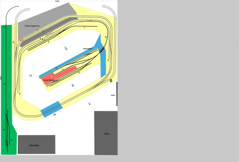

Mooi plan, genoeg mogelijkheden. Ik vind het nog wat klinisch kaarsrecht. Probeer met name de lange stukken van flexrail te maken, en er net even een kleine kromming in te leggen, oogt veel natuurlijker.
Ferdy
mmhajvth
  • fulltime busy
  • Berichten: 3272
  • IC met 1762+1773 op Ht richting Mt op 23-4-06
    • Markenburg
Re: Plan Zwaluwbergen
« Reactie #5 Gepost op: 04 July 2007, 13:56:41 »
Even een kleinigheidje ik zou spoor 7 zo aansluiten dat je zonder te steken ook meteen naar spoor 5 kan dat geeft je straks een hoop gemak bij het rangeren.
m.v.g.
Mark
love to build realistic     let's be kind.
Peter Broere
  • Berichten: 23
  • Suikerfabriek Zevenbergen
« Reactie #6 Gepost op: 05 July 2007, 17:30:36 »
Bedankt voor jullie reaktie's.
Ferdy:  Ik overweeg met Tillig rails te gaan werken, en de wissels Rocoline te houden. Aangezien Tillig alleen flex-rail toepast, wordt het dan wellicht vanzelfsprekender een wat "natuurlijker"sporenverloop te krijgen.
Mark:  Ik heb inmiddels het sporenplan aangepast, het is inderdaad logischer een laad- en losspoor ook vanaf doorgangssporen 4 en 5 te kunnen bereiken.

Wow indrukwekkend baanplan ben benieuwd hoe het eruit ziet als het klaar is maar dat duurt nog even denk ik :P
Matthijs van Heijningen
  • Berichten: 2420
« Reactie #8 Gepost op: 07 July 2007, 00:11:58 »
Baanontwerp vind ik er persoonlijk erg mooi uitzien. Niet te vol kwa rails, alles mooi ingedeeld ben benieuwd wanneer je met de bouw begint. mvg, Matthijs

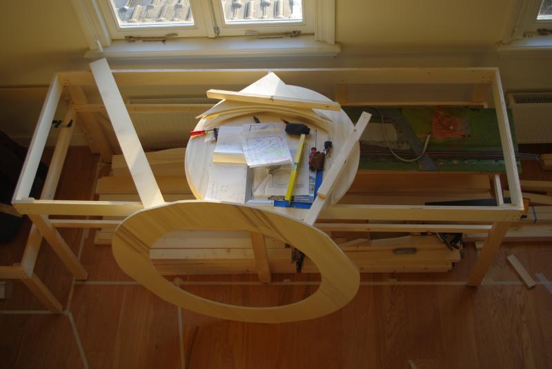

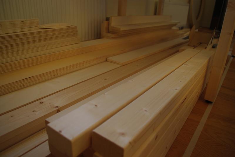

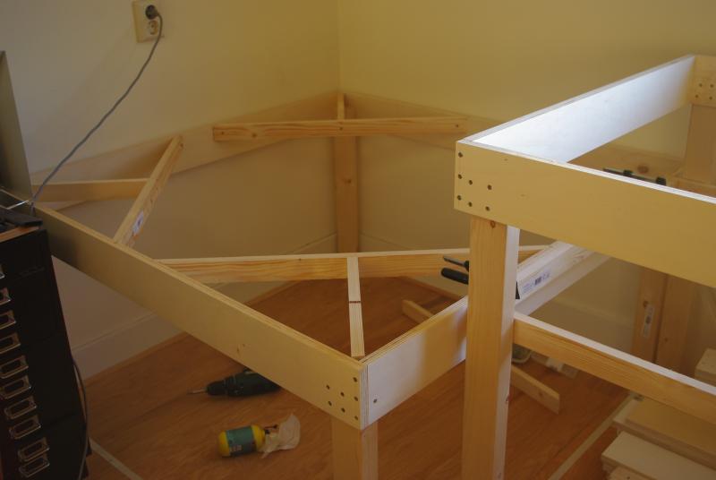

Vandaag was er weer een klusdag met resultaat!
Foto 1:
Zo begon het in de ochtend......
Foto 2:
En een paar uur later heb je dit als resultaat.

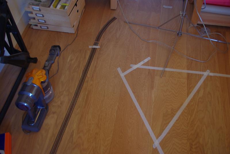

Foto 3:
Er komen twee spiralen in de baan,op de foto is een deel van de grootste te zien die het hoofdspoor met het schaduwstation verbindt.

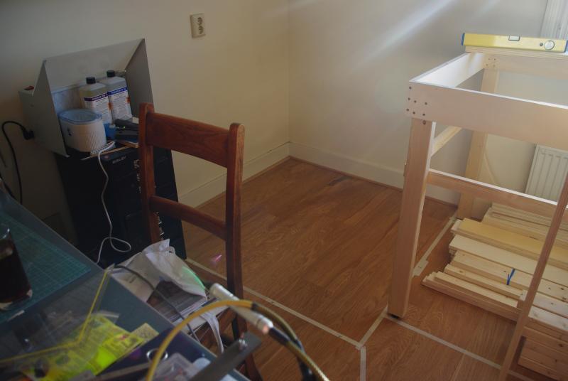

Foto 4:
De bovenbouw van de baan is 0.95m ,eronder ligt het schaduwstation met een hoogte van 0.65m.
Erop ligt het inmiddels ontmantelde oude diorama.
Foto 5:
Op de plaatsen waar het hout nog neergezet moet worden zijn de afmetingen met tape en rails aangeven.

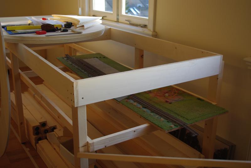

Foto 6:
Zoals jullie wel kunnen zien zijn we nog lang niet klaar,er ligt in ieder geval nog genoeg hout te wachten.  ;D
Mvg,Sam Broere.
