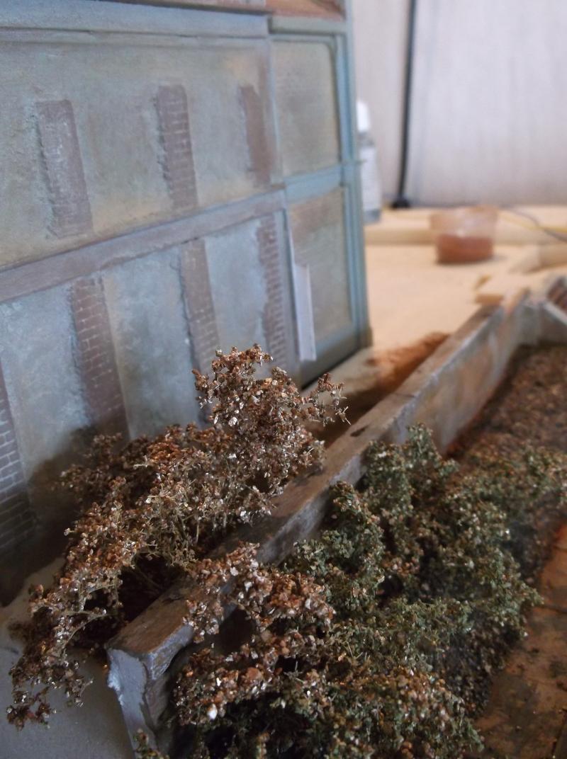

Woeker woeker, snoei snoei. Welke plant staat hier in bloei.
Wat een gaaf werk dat prutsen met de natuur.

Mooie grasjes enzo

Rodondendernon.

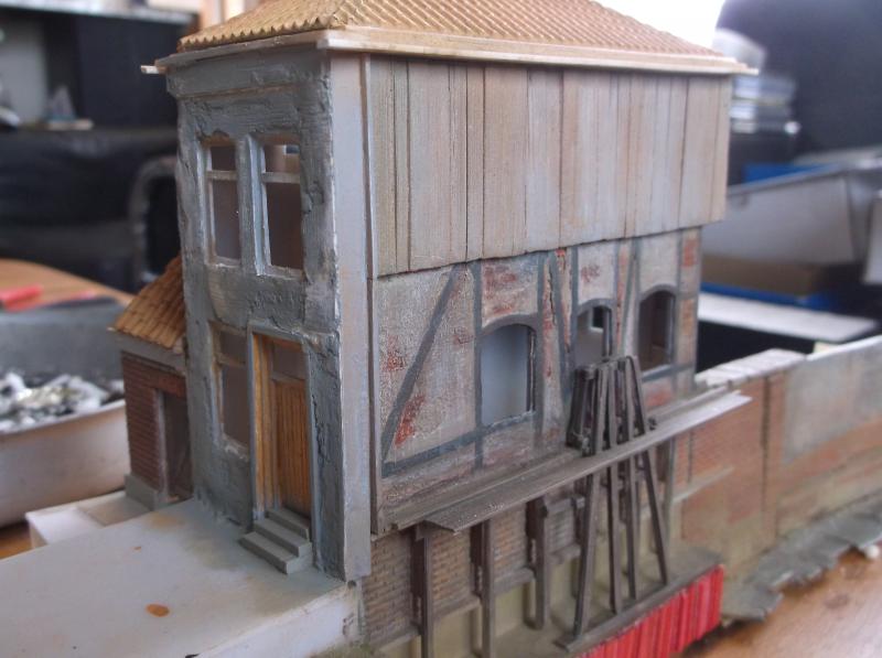

24 August 2013, 15:25:23 »

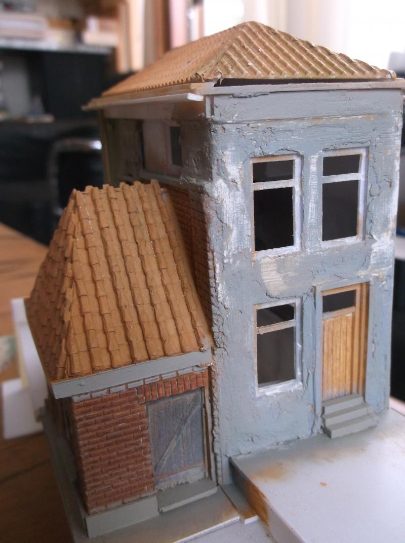

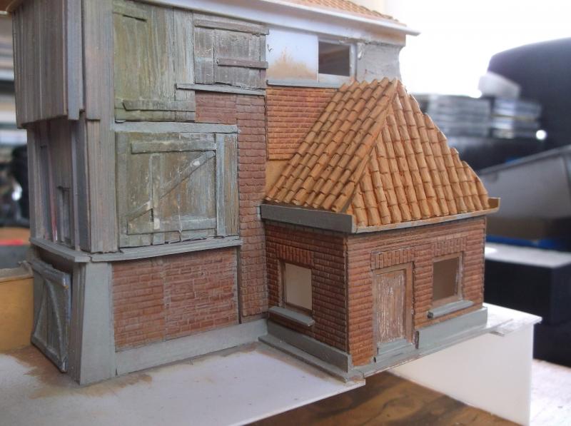

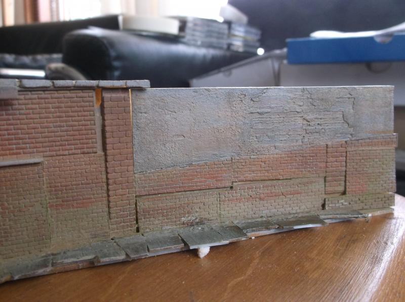

Schilderwerk dus en pleisteren.
Met de plamuur direct op de gevel. Vingers gebruiken om het goed aan te drukken.
Goed laten drogen en de rest, bij de kozijnen weg steken met een mesje.
Grondverf er op, drogen en schuren. dit herhaal ik een aantal keren en telkens weer een kleur aan brengen totdat het goed is. Zo ook met het schilderwerk. Lijkt allemaal nog veel te ruw.
Maar stap voor stap bijwerken, schuren, schrapen enzovoort. Voor de stenen gebruik ik uiteindelijk een aantal conté potloden. Krassen dus over de steentjes. Fijn penseel vochtig maken met de tong en over de steentjes, krassen met een andere kleur etcetera etcetera.
Greetz,
RJ

Lekker ruig.

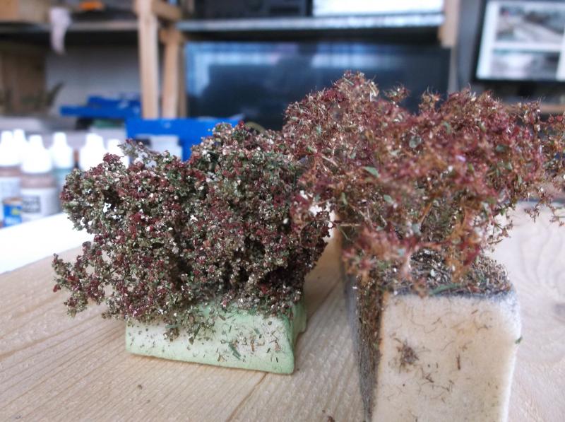

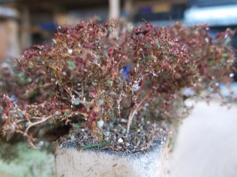

25 August 2013, 11:52:34 »

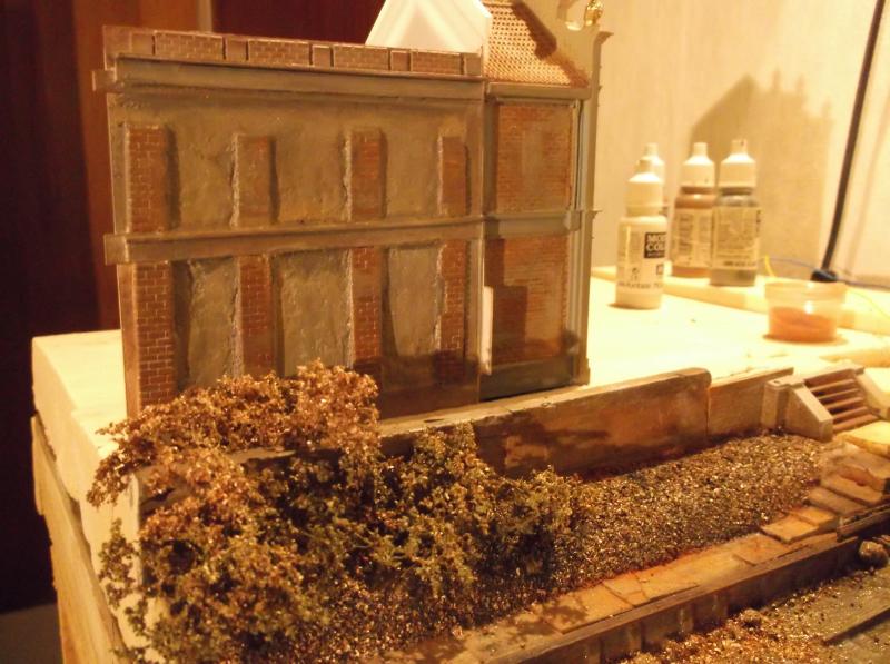

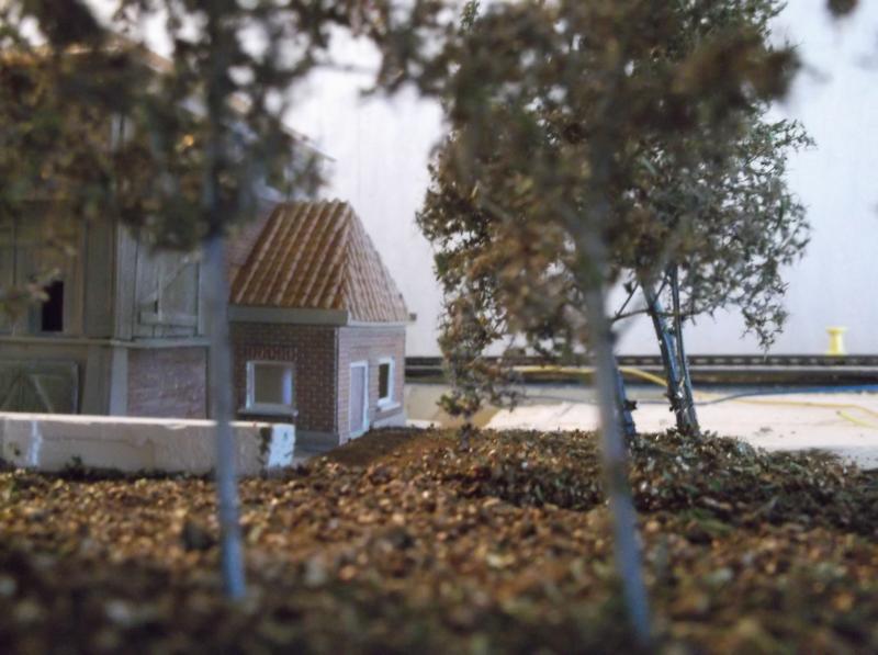

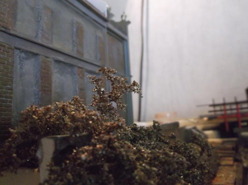

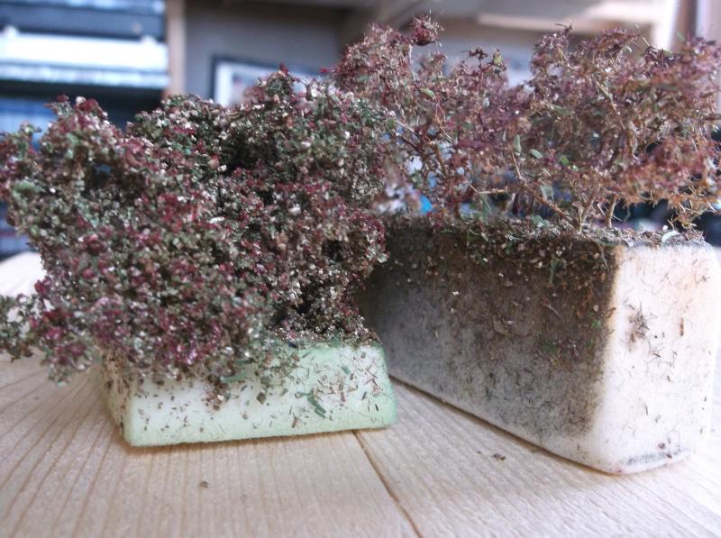

Druk met de groenvoorziening.
Viel eerst niet mee om de juiste werkwijze te vinden. Maar het blad blijft nu mooi zitten.
Na droging ook hier en daar met verf het blad wat aangestipt, werkt erg mooi.
En ja, dit zijn nog steeds de zaden van peterselie, dille en thym, uitgestrooid over zeeschuim.
Voor wat blad heb ik de kruiden door een fijn zeef gehaald. Bodem van een bos is een mengsel van beide ingrediënten. Net als bij het ballasten eerst verf op de ondergrond, de zaak uitstrooien en verdunde houtlijm doet de rest.
Nog een doorkijkje...
Tot de volgende keer.
Greetz,
RJ

Dat ziet er gekruid ,euh goed uit zo
Berichten: 9128
Het leven op de weg.
Re: Een DWK door het landschap
Reactie #281 Gepost op:
25 August 2013, 15:23:51 »
Gekheid op een stokje nu nog een bieflapje erdoor halen
Maar het ziet er smakelijk uit zo

Vergaan die kruiden niet met de tijd?

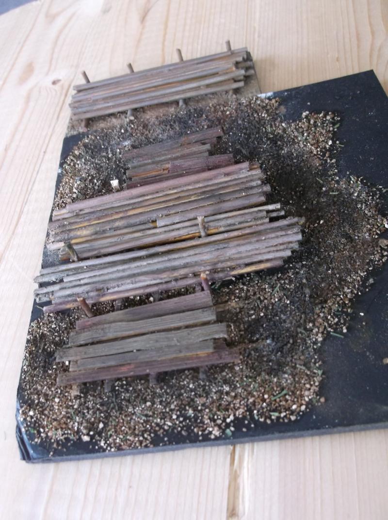

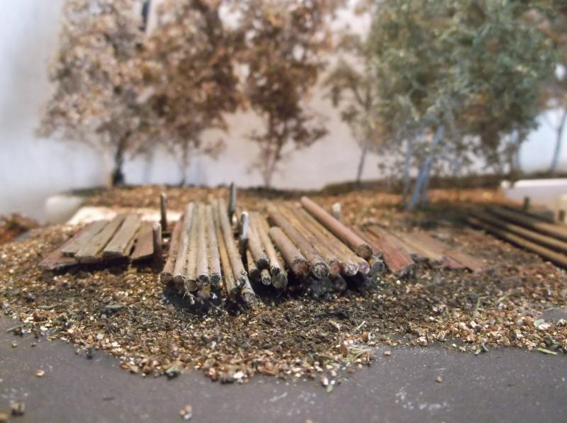

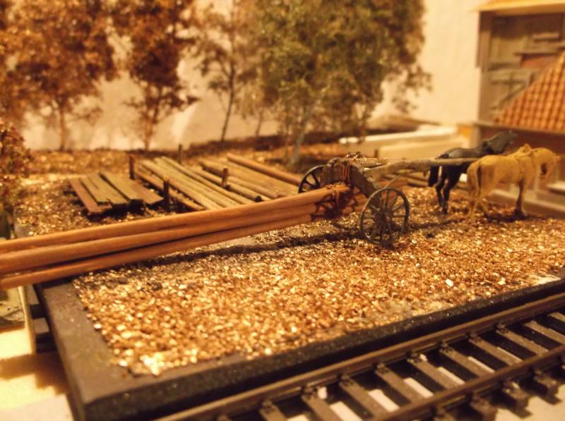

25 August 2013, 16:11:04 »

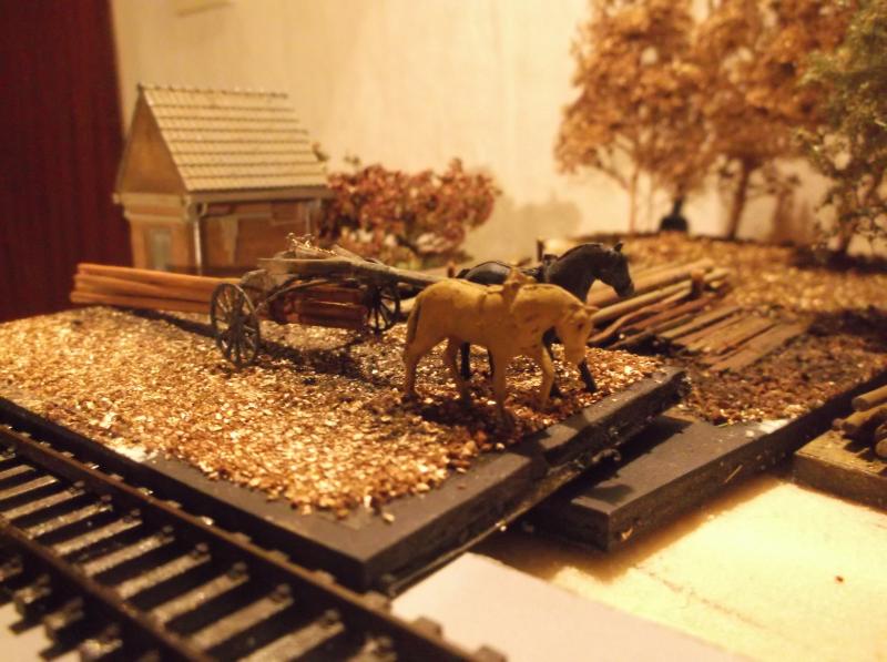

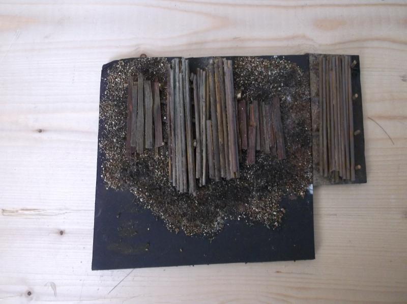

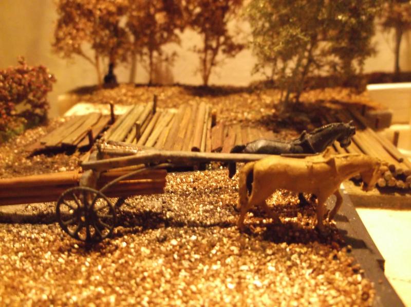

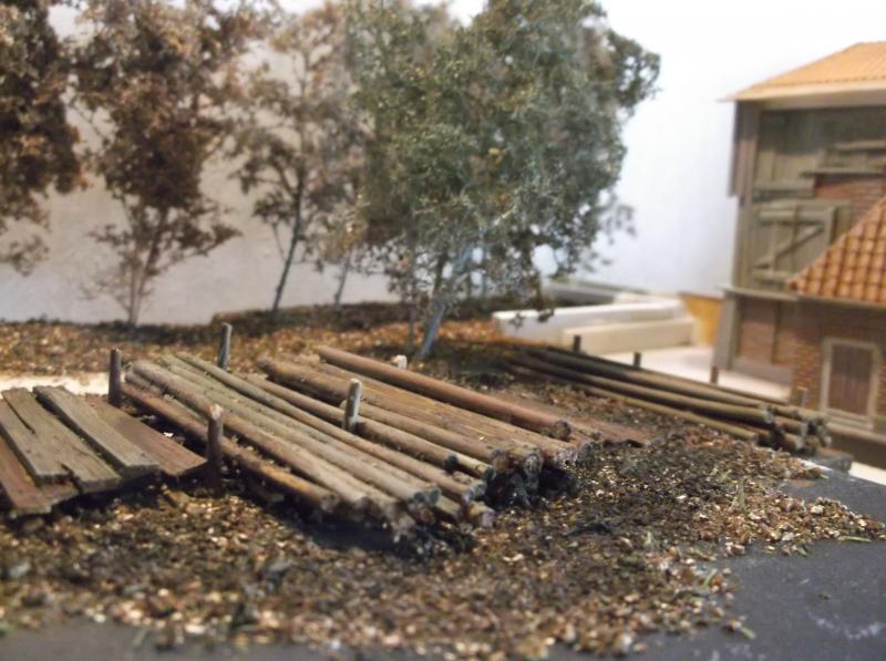

Hallo allemaal,
Tijdens F1 race van onze zuiderburen(erug saai) maar wat aan de module gewerkt.
Op de open plek voor de watermolen ligt een opslag van gekapt hout. De zagerij staat iets verderop en is verbonden middels een eigen weg.
We blijven lekker met de natuur bezig, al ligt die nu onderuit.
@Sven; Ik denk dat het blad misschien zal vergaan, hoewel dik in de lak. Het hele fijne zaad zal veel langer overleven. Alles gaat regelmatig onder een laagje lak, dus ik ben er eigenlijk niet zo bang voor.
De setting van de houtopslag zal er dan ongeveer zo uit gaan zien.
Op de voorgrond zie je dus een mengsel van die zaden. eigenlijk net zaagsel, zo fijn.
Ik ga nu eens proberen dat zaad te wassen in een ecoline, ook een henna zal wonderen doen denk ik. Kunnen we kastanjes maken en platanen, mijn favoriete boom.
Tot zover,
Greetz,
RJ

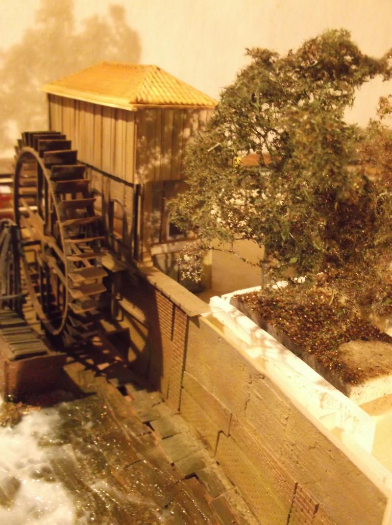

Es war einmal.
