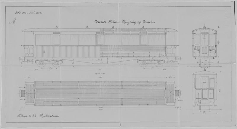

Wel Robert Jan je bent weer goed bezig.Je hebt de draad weer helemaal opgepakt.Zelf ben ik na de vakantie weer boven water en daarmee ook de tekening van het rijtuig van de Geldersch-Westfaalsche Stoomtram-Maatschappij nummers B1-6 die ik beloofd heb.

Beetje afstand nemen en andere dingen doen geeft een nieuwe impuls. andere projecten liggen dan schijnbaar stil, maar sudderen lekker door. Bedankt voor de tekening.

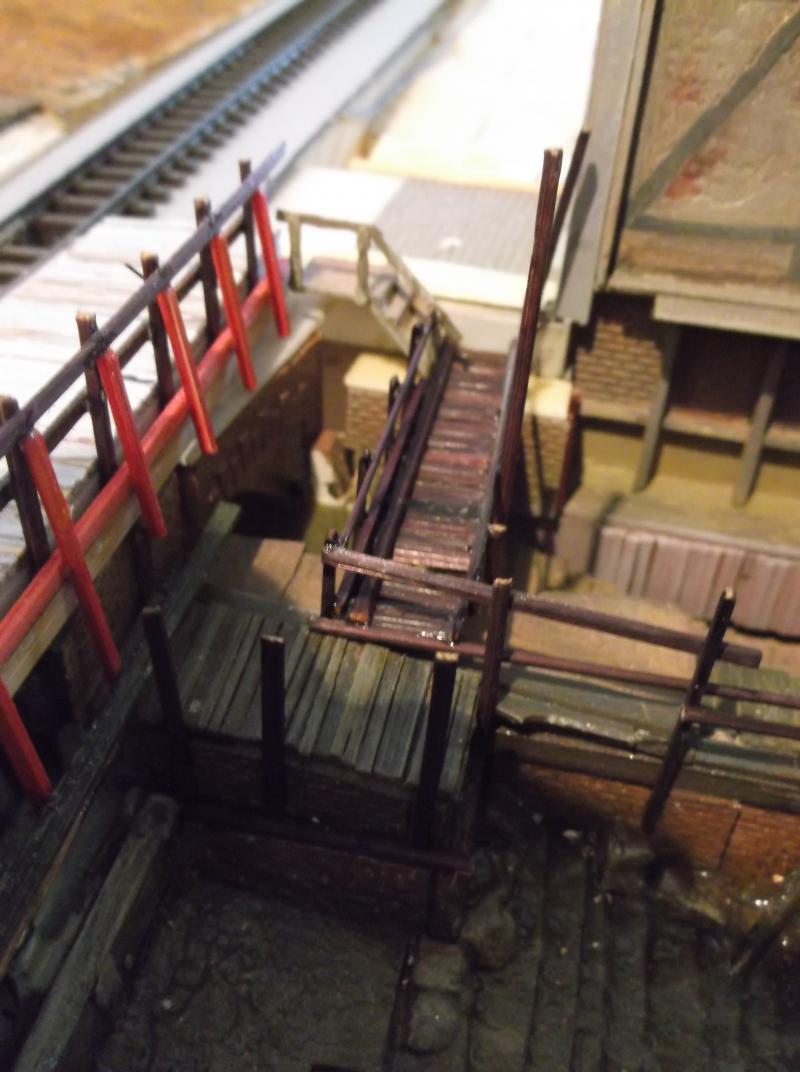

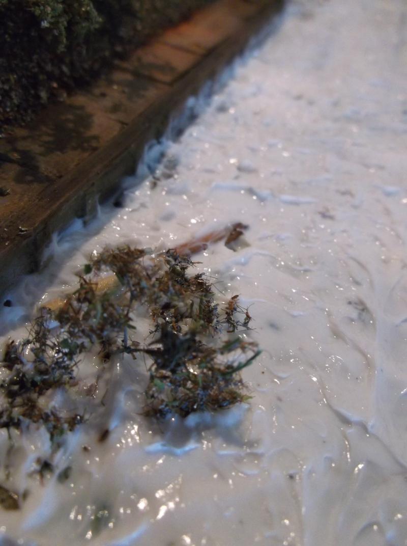

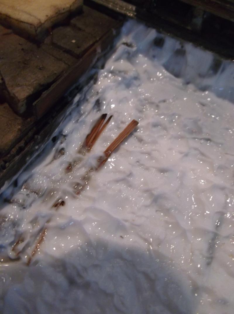

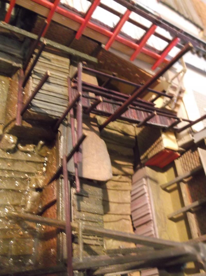

Zijn we weer. Terug uit de Achterhoek en dus tijd om verder te werken aan de module.

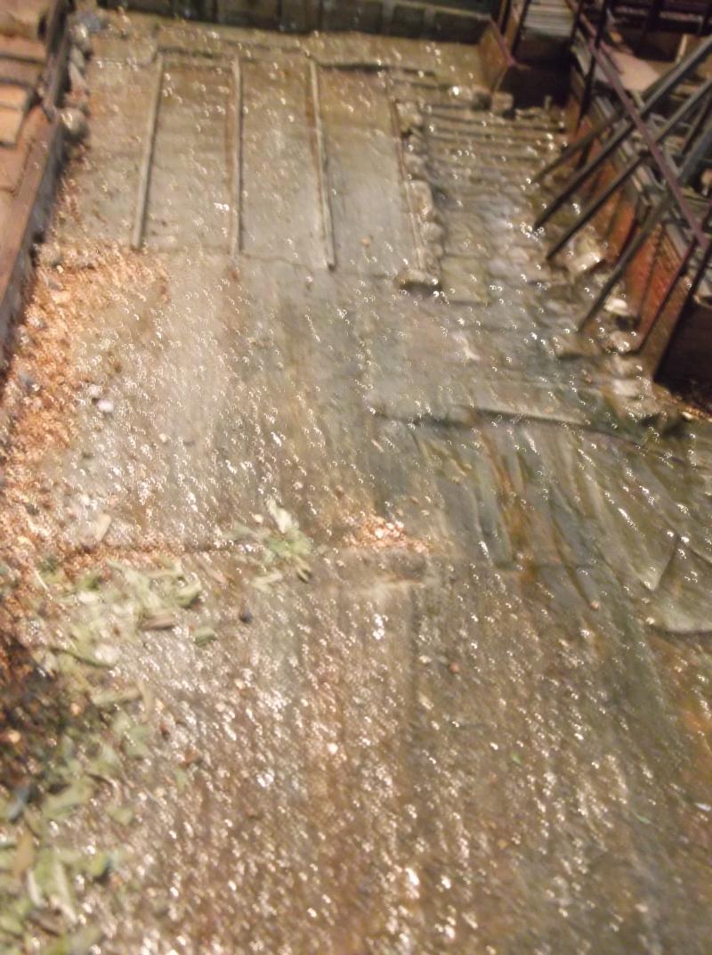

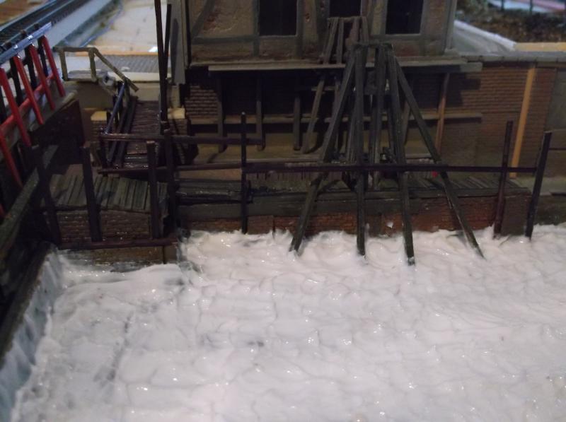

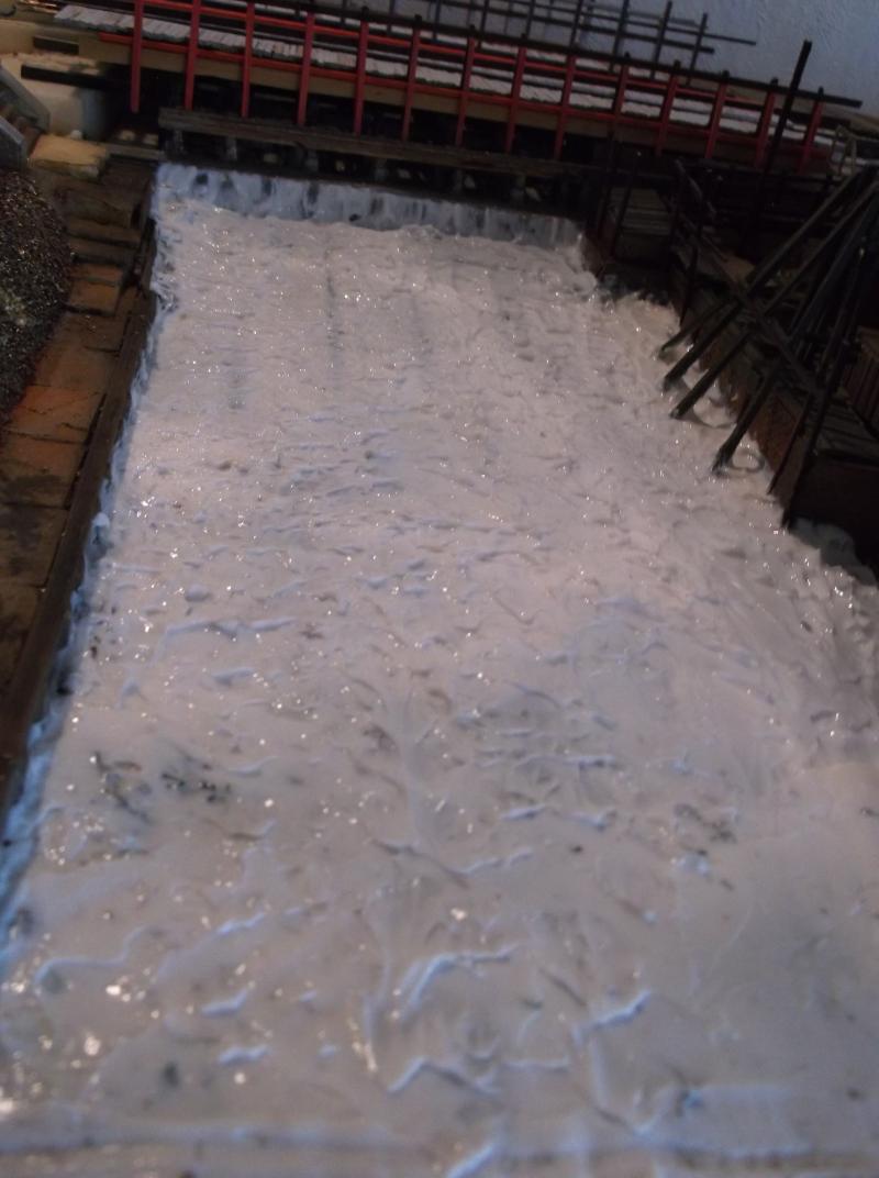

Een 2e en tevens dikkere laag water aangebracht.
Verder begonnen met de hekken en een klein bruggetje over het stort gat. Aan de andere kant van het gebouw begonnen met de inrichting en aansluiting naar de volgende module.
Foto voor het aanbrengen van de 2e laag. Dit maal met een iets dikkere medium gel.
Het bruggetje in aanbouw. Voorzijde van het gebouw komt vandaag nog aan de beurt.
Ik heb me voor de details rond zo'n watermolen maar eens verdiept in de molens die er in de Achterhoek en Twente nog staan. Mijn verre voorouders bezaten vroeger verschillende molens. In de Haarmölle of zoals in de Duitse taal Haarmühle zit nog een steen met de namen van de oprichters/eigenaren. Deze staat in Buurse en is nog werkend. Borculo, Eibergen, Haaksbergen zijn ook echt de moeite waard om te bezoeken, als je zoiets werkend wil zien.
Verder met de module.
De aansluiting naar de volgende module gaat er zo uitzien.

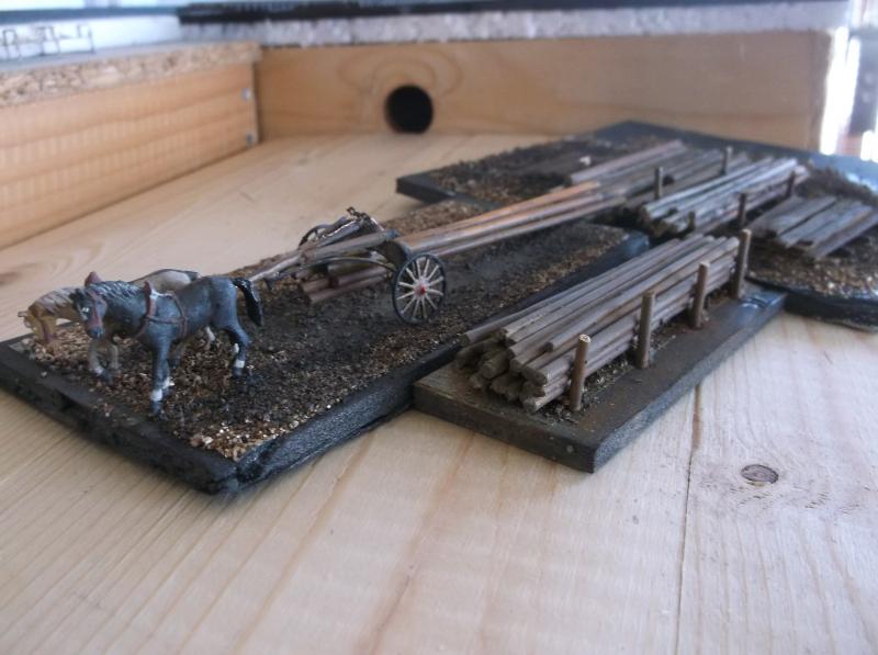

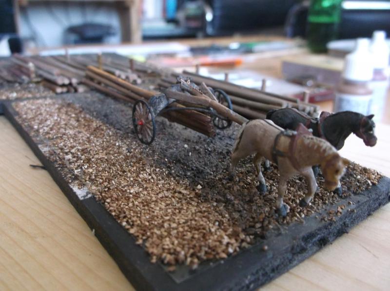

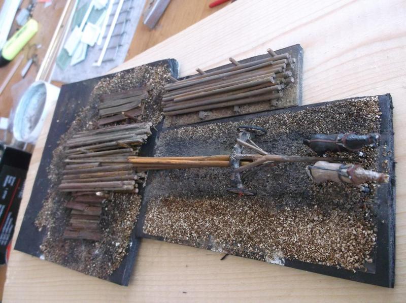

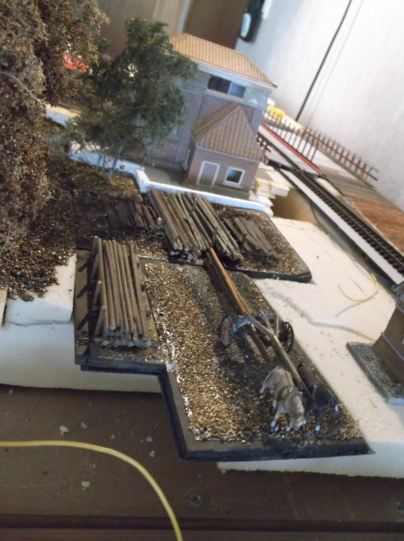

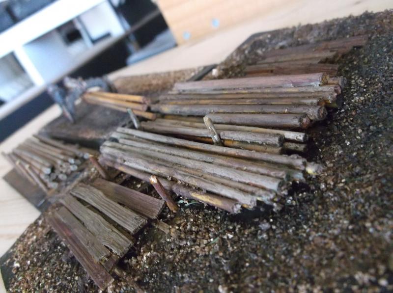

De paarden met de mallejan en een partij bomen zijn onderweg naar de stoomhoutzagerij. Deze krijgt een aansluiting op het spoor.

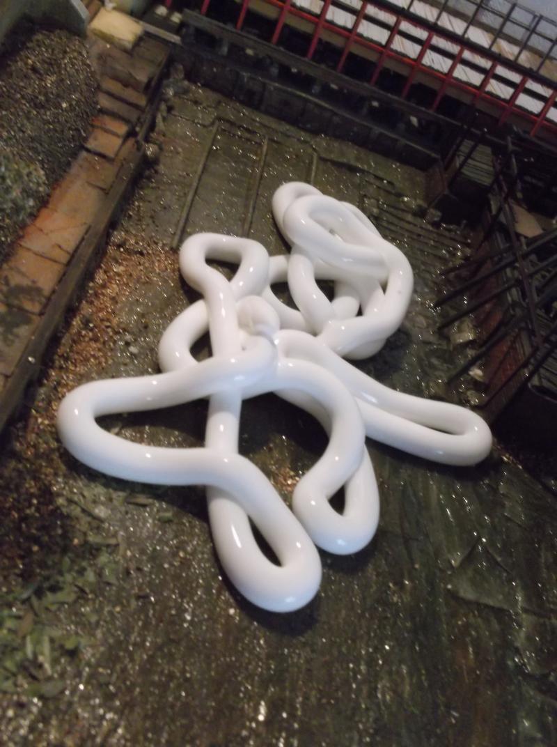

En dan het water. Het is of van Lieshout er een sculptuur heeft neergelegd. Maar dat zal er spoedig anders uit gaan zien.
Want...
Eenmaal in model gebracht ziet het eruit als of de melkfabriek massaal op de beek aan het lozen is.
Tot zover maar weer.

Ik is een zeer geduldig persoon....... IS HET AL DROOG ??
Speedy
Berichten: 731
Trains Planes & Automobiles
Re: Een DWK door het landschap
Reactie #295 Gepost op:
01 September 2013, 14:32:43 »
Hallo allemaal,
Bedankt zover als het om opbouwende en positieve reacties gaat.
@Marty; Nee het is nog niet droog. Ik wacht nu, en dat is al zo'n beetje 4 uur, tot er zich een vlies begint te vormen. Dan kan ik een en ander nog wat nabewerken. Ik ben de hele week weer van huis en als ik vrijdag thuis kom, misschien dat het helderder is.
Ik heb het ditmaal onverdund opgestreken. De klaai en plak is gigantisch. Goed dat ik oude penselen niet weg gooi. Palletmessen zijn handig, maar je komt niet in de hoekjes zoals men dat wil.

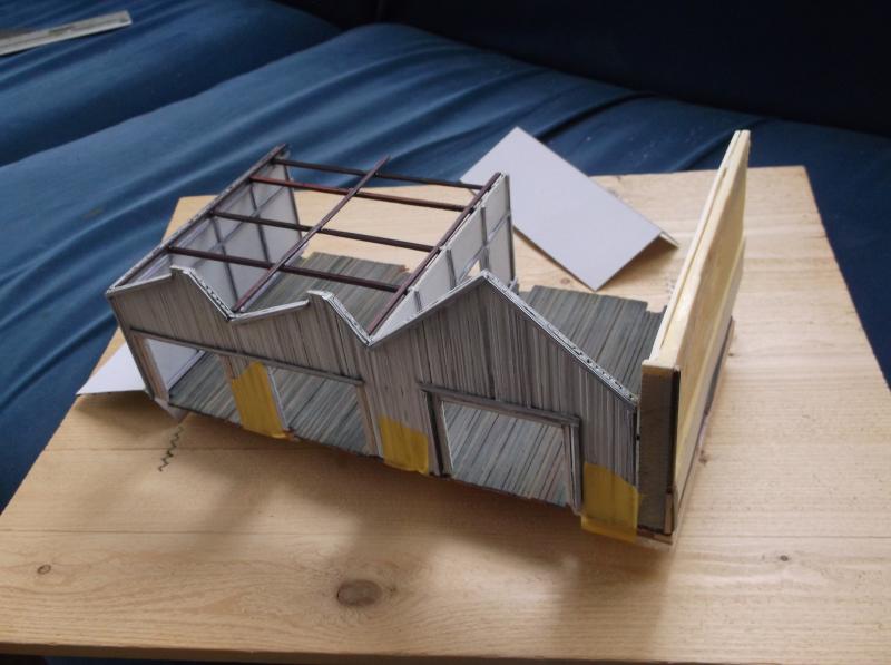

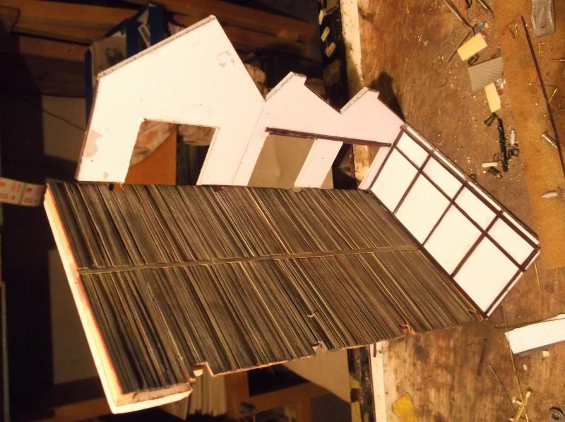

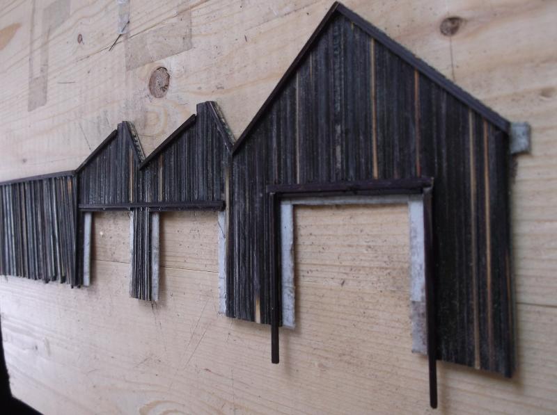

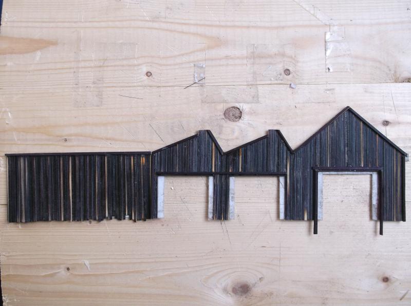

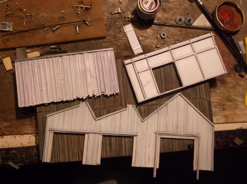

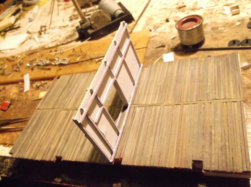

Voor op de volgende module een begin gemaakt met de stoomhoutzagerij.
Allereerst de gevels.
Gemaakt van dunne houtjes, gelijmd op dubbelzijdige tape, karton en houtlijm om te fixeren.
De vloer had ik al, zelfde proces maar reeds in kleur gezet.
Binnenwerk krijgt de nodige details. Gebinten en constructie van de zaagwerken.
En nu terug naar de zomergast van vanavond.

Speedy
Berichten: 731
Reactie #298 Gepost op:
02 September 2013, 12:18:38 »
Lekker pielen dus.
Vooruitgang te melden.

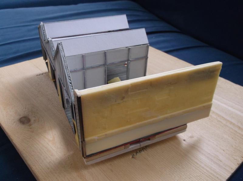

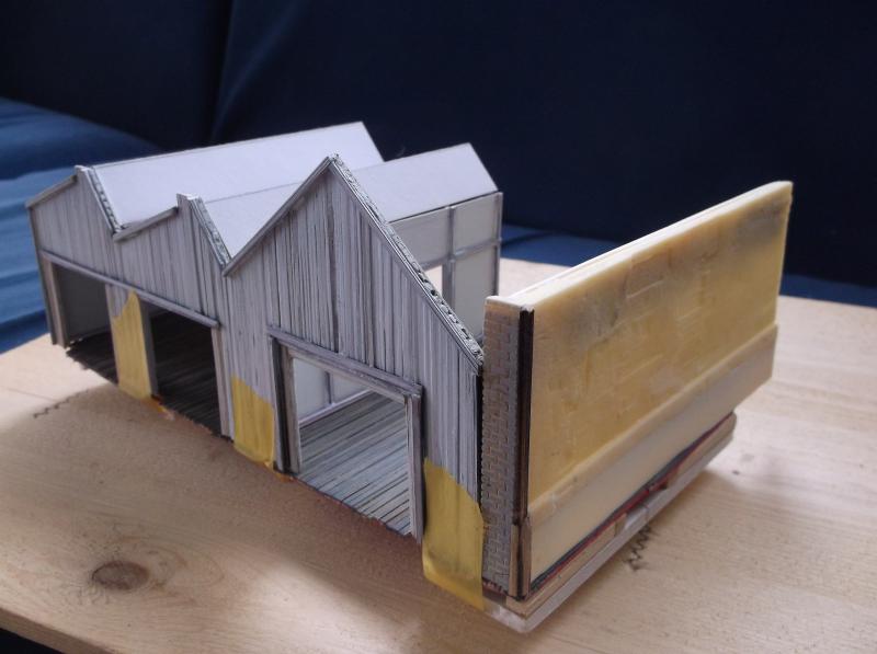

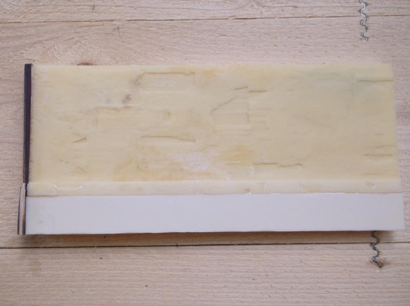

De zagerij zoals die er nu bij staat. Er is een schutmuur geplaatst. Gemaakt van zelf afgegoten resin en wat restmateriaal. Schutmuur stond tussen de stoommachine en de werkplaatsen. Mocht het fout gaan, kon zo'n muur de eerste klap opvangen.
Daken zijn van karton en worden aan de korte zijde bedekt met pannen, op de lange zijde komt een bitumen dak met daklichten.
De werkplaatsen krijgen hun dakspanten, gebinten en verdere aankleding zover ik die van foto's kan herleiden. Mijn bron blijft grotendeels S.I.B.
De muur.
We gaan lekker verder met bouwen.
Greetz,
RJ
