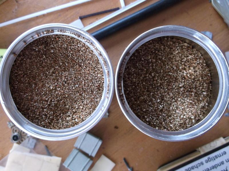

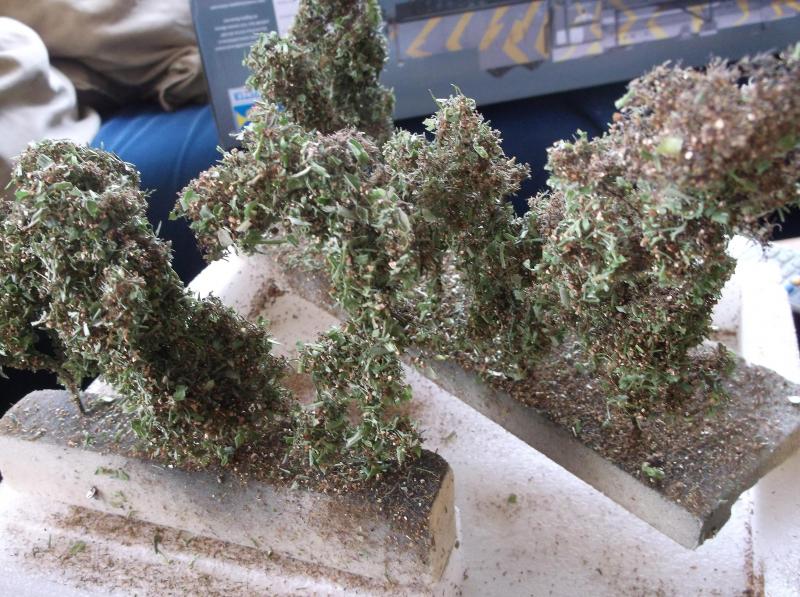

Uit de serie vage kerstpakketten, het volgende:
Jawel Floris, zaad.
(peterselie, thym en bieslook)
Mengen met een vezel, provencaalse kruiden en dragon, geeft het volgende resultaat.
Als de zwartwerker in het groen de schaar ter hand gaat nemen, houden we zo een leuke serie klimop en wat struikgewas over.
Later meer.

Wat is het? Wat is het? Wat is het?
Als het is wat ik vermoed dat
het
is, dan denk ik dat er van dat groen voorlopig niet zo heel veel terecht komt

Zijn dat geen wietzaadjes?
Gr. Jaap

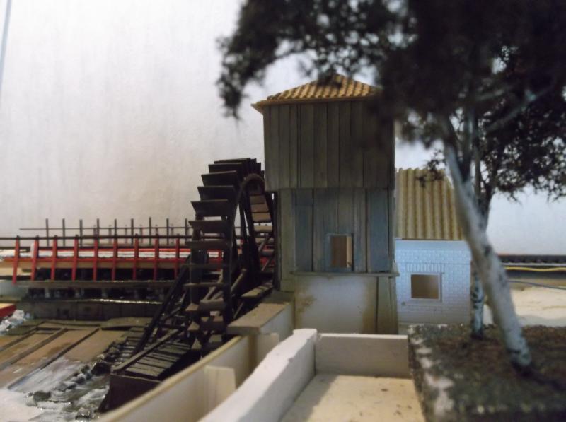

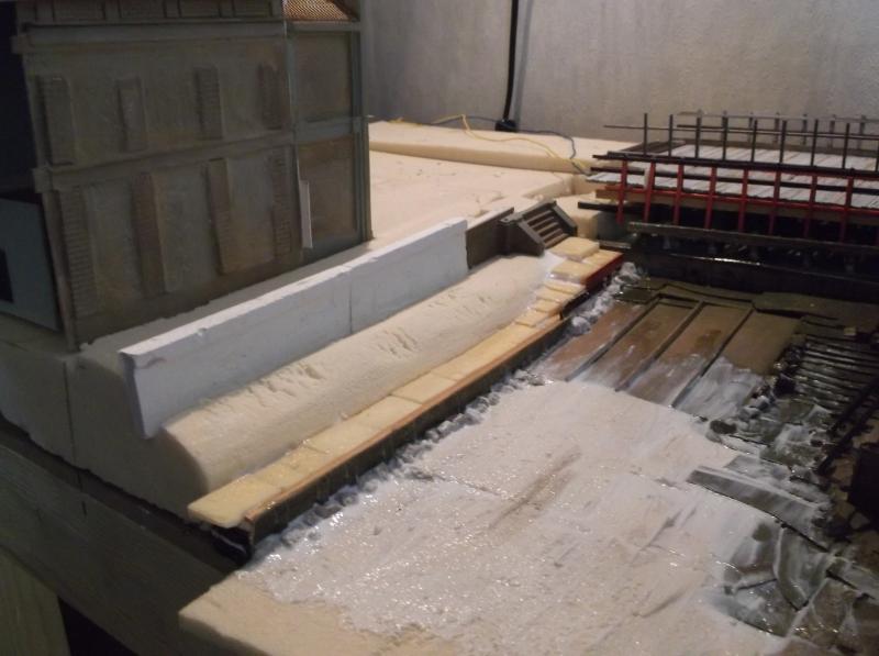

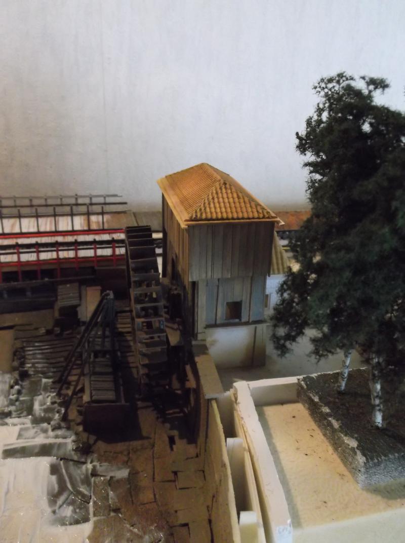

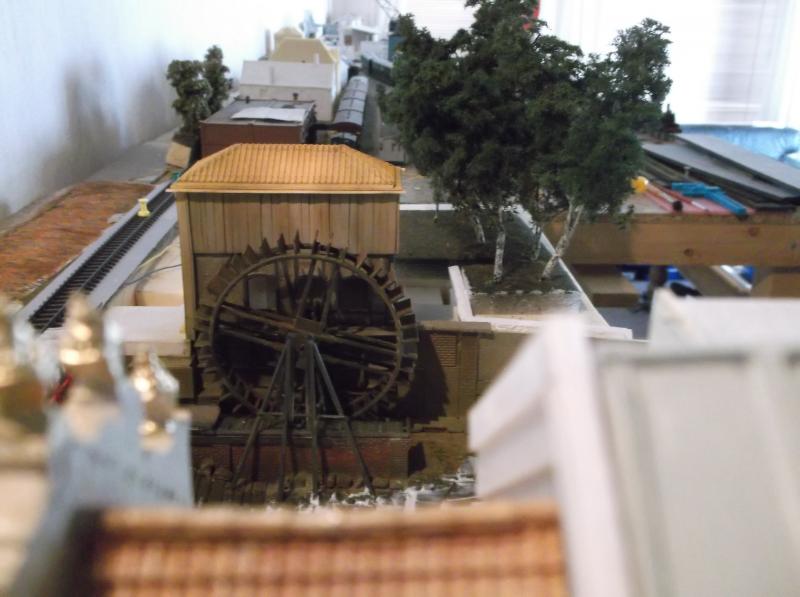

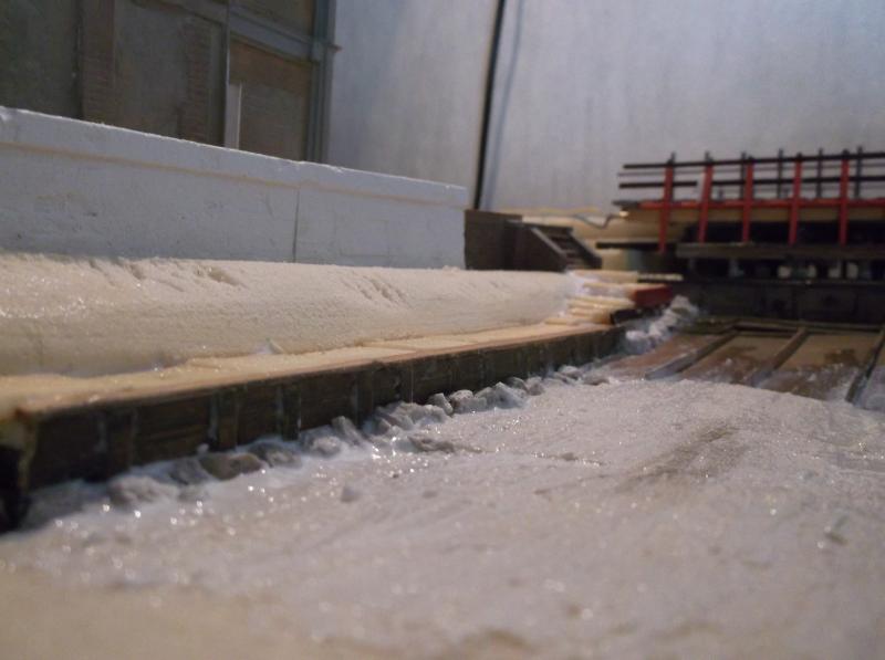

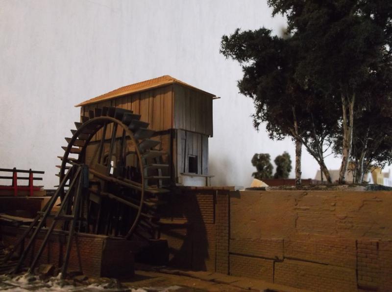

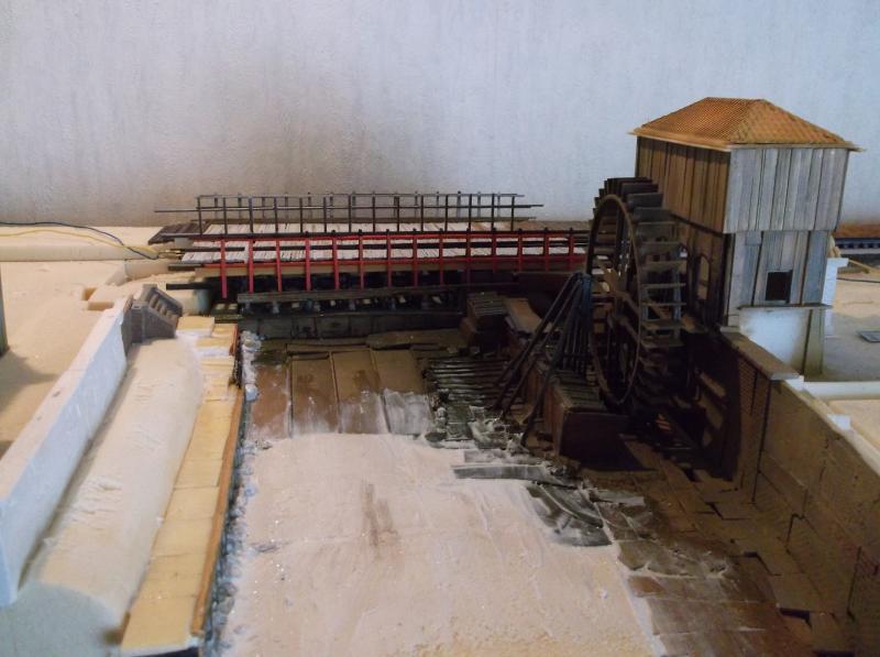

Zo maar een dag om het water eens van de andere kant te bekijken.
Allereerst de waterbak vormgegeven, met een beschoeiing en een walkant. Klooster staat direct aan het water, afgeschermd door een muur.
Foto's kijken is leuker en dan zie je wat ik gedaan heb. Alvast een boompartij erbij gezet voor de sfeer.
En als de Nonnen nog eens op dak gaan staan, zien ze dit.
Nu moet de grondlaag van acryl weer iets aandrogen en kan er een dunne laag verf op. Ondertussen even opruimen.

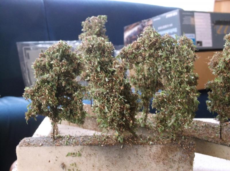

MOOI,
De boompjes (berken) die je er even voor de sfeer bij gezet zijn erg mooi heel herkenbaar door die bast, hoe heb je die gemaakt?
Gtrz
Gerwin
Station Eibergen
Station Eibergen - Digitaliseren
Speedy
Berichten: 731
Trains Planes & Automobiles
Re: Een DWK door het landschap
Reactie #254 Gepost op:
22 August 2013, 15:14:56 »
Over de bomen: dit zijn mijn eerstelingen. Ben er nog niet erg tevreden over.
Ze zijn gemaakt van zeeschuim. Beetje selecteren en samen binden met heel dun koperdraad.
Stam afwerken met houtlijm en vezels. Drogen en spuiten met matzwart.
Daarna heb ik een mix gemaakt van vezels. Spuitlijm van Bison over de kale bomen en de vezels er over strooien. Zijde matte lak erover en weer wat vezels. Toen nog iets bijgekleurd met verschillende kleuren groen.
Stammen en takken vervolgens wit geschilderd en waar nodig weer verwijderd net zolang tot het er op leek.
Nu nog betere voorbeelden zoeken en blijven experimenteren zodat het bomen aanbod wat gevarieerder word.
