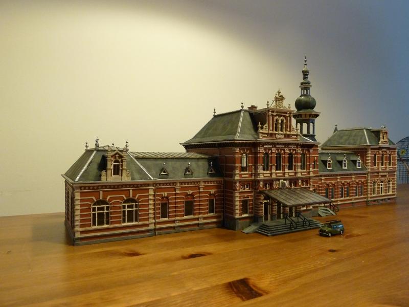

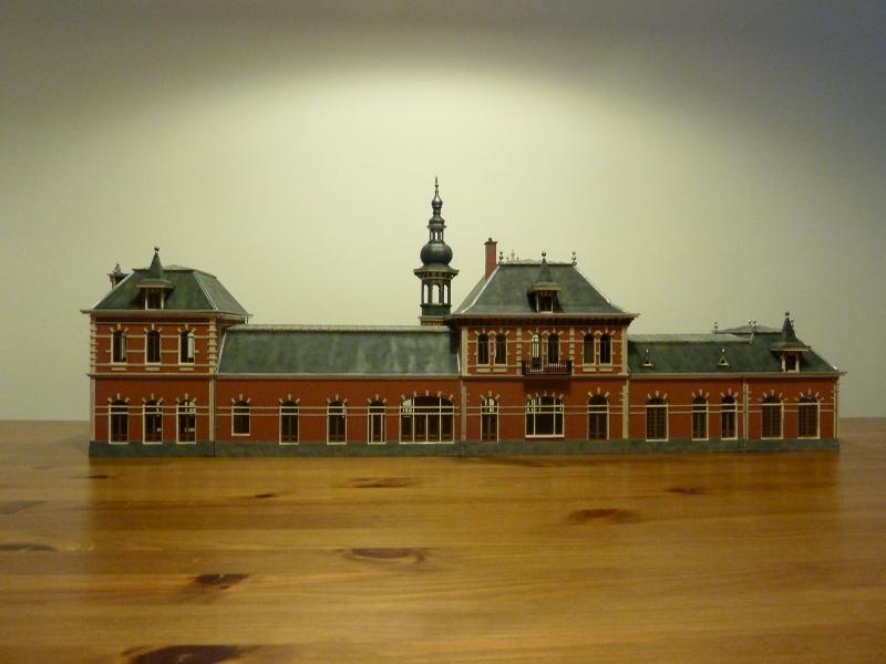

Zoals al vermeld op het forum van station Delft is mijn station klaar.
Ik heb hulp gehad van ervaren model bouwers die veel ervaring hebben is de auto modelbouw.
Deze ervaring hebben we mooi kunnen gebruiken om allerlei extra details aan te kunnen brengen.
Wat nu nog rest is de verlichting en schijnwerpers om het station extra te belichten.
