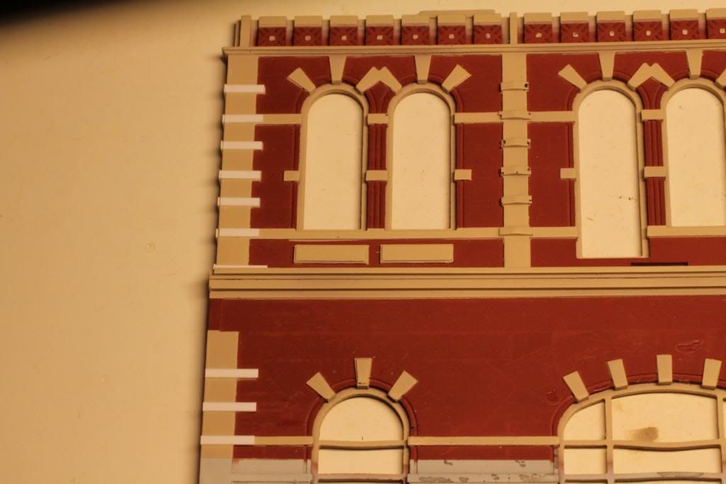

Vervolgens zijn de sierstenen randen van de achterwanden en van de 2 zijwanden van het centrale front aan de beurt. De achterwanden zijn het eenvoudigst, want dit zijn gewoon rechte reliëf stenen. De plek zit al in het model van de wand alleen de extra verhoging ontbreekt. Met een styreen cutter zijn deze strips keurig uit strip 0,25 * 1,5 mm op de juiste lengte knippen en met een druppeltje cyanoacrylaat worden ze vastgezet:
De witte strips links zijn toegevoegd. Dit is de middelste achterwand. De linkerwand en de rechterwand krijgen ook nog strips. Laat ik in een volgende post wel zien.
Nog een plaatje dat laat zien dat deze strips om de hoek moeten:
De onderste ''om de hoek'' strips heb ik nog niet aangebracht, omdat ik eerst wil passen hoe dit zit met de ernaast gelegen wand.
Voor de liefhebber een foto van het echte station, van de rechterkant van het middenstuk:
Ivo
P.S., nog een puntje van aandacht, iets dat ik niet in het reliëf, maar wel in de kleur heb aangepast. Op de onderste helft van de achterwanden (links, midden en rechts, niet op de lage wanden ertussen) loopt de zandstenen hoek niet tot helemaal onder de rand van de 1e verdieping door. Dat reliëf moet je eigenlijk wegvijlen, want het is een glad bakstenen stukje, maar ik heb het alleen geschilderd. Het is op de eerste en tweede foto in deze post te zien

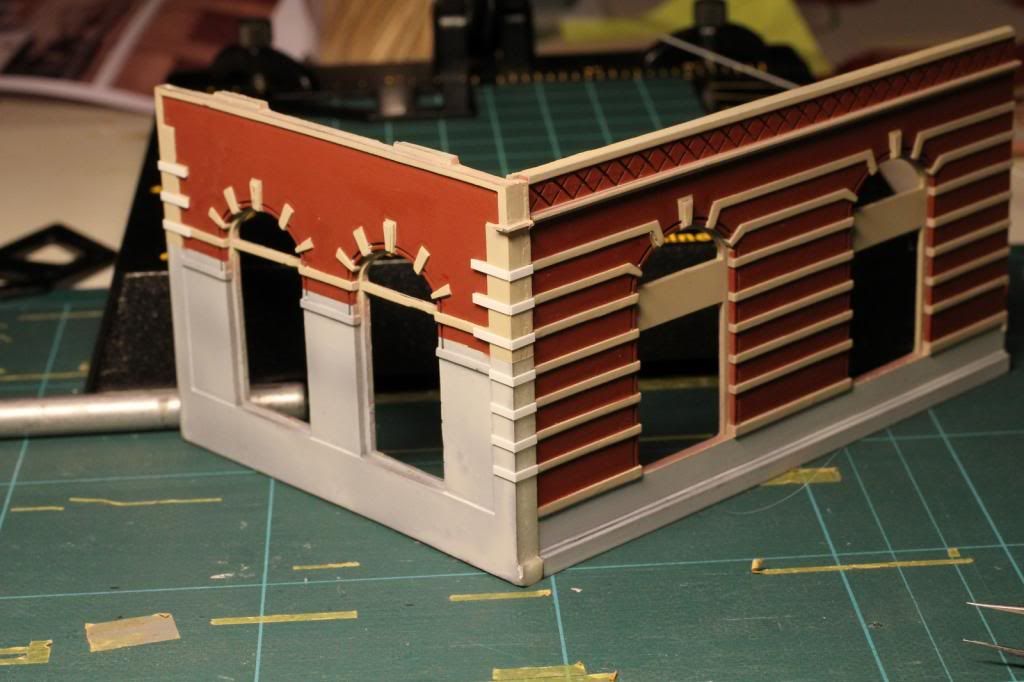

De linker en rechter achterwand missen ook een aantal sierstenen. Op dezelfde manier zijn die weer aangebracht:
Rechter achterwand met zijwand aan de zuidkant:
En de linker achterwand:
Hiervan zijn ook alle ramen op de begane grond dichtgemaakt. Ik weet niet wanneer dit gebeurd is, maar in elk geval zo lang ik het station ken is dit zo. Ook heb ik inmiddels de hele begane grond achter wit gespoten. Op de scheiding van wit pleisterwerk en schoon baksteen komt een U profiel, waarin later de perronoverkapping gaat komen. Ik kan niet goed zien hoe het boven de overkapping er nu uit ziet. Het beste is waarschijnlijk in Hotel Coen eens vragen of ik vanuit hun bovenste kamers op de overkapping kan kijken en een goede foto kan maken.
Weer even in elkaar gepast:
En de andere ramen die moeten worden dichtgemaakt:
De voorkant vordert ook:
Volgende aktie is het aanvullen van de ontbrekende sierstenen en randen op de zijwanden van het middenstuk.
