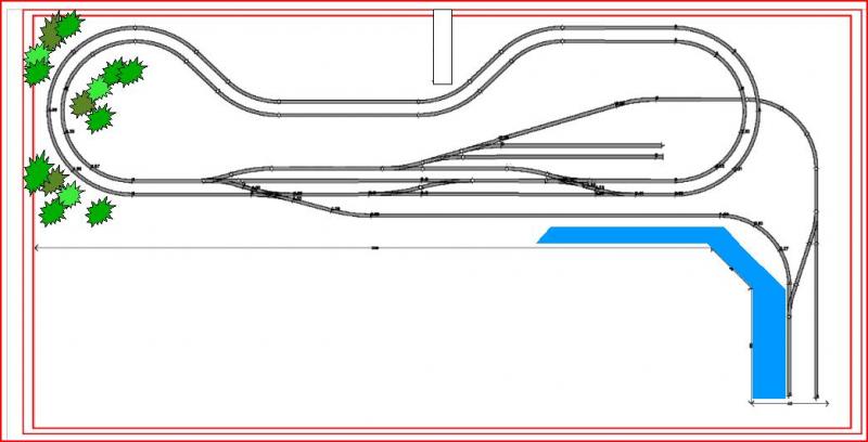

Goedendag,
Ik zal mij even soort van voorstellen, ik ben nieuw op dit forum, ik wil een oude hobby van mij weer oppakken:modeltreinen. Ik heb een beschikbare ruimte van 4m. bij 1,20m. ik heb al '100' verschillende baanplannen bedacht maar nadat ik denk het ei van columbus uitgevonden te hebben, moet ik na enige tijd weer concluderen dat het toch niet een echt ideale baan is. Ik zit overigen aan een typisch nederlandse baan te denken H0. Vlak dus en geen tunnels. Wel een 'spoordijk' en door het bosgedeelte een soort dal + haventje.

Wil je in ieder geval voor jou het "beste" plan hier neerzetten. Dus eventueel het plan van papier te scannen of een foto daarvan hier te plaatsen. Dat kan je doen door een
plaatje te uploaden
. Ook aangeven wat je daar niet goed aan vond. Zo kunnen we dan dat plan verbeteren en tot een goed plan komen.

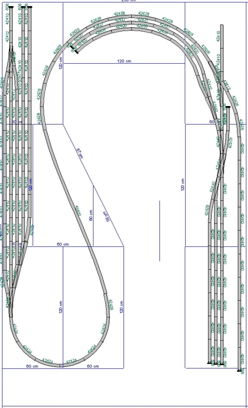

Dit is mijn laatste ontwerp....
Volg je hart, want dat klopt....

Wil je de baan in een kamer bouwen of is dit een tafel wat je tekent?
Dick oudd.
Berichten: 46
Re:baanontwerp 400x120
06 April 2013, 20:57:21 »
Ik had gedacht dit op een verrijdbare tafel op de zolder te bouwen, in principe dacht ik geen zwenkwielen te gebruiken maar alleen om het geheel van de muur af te kunnen rijden, om er gemakkelijk aan de achter kant bij te kunnen. Ik wil aan de achterkant ook zo weinig tot geen wissels hebben, om het eventuele ontsporen aan de achterkant tot een minimum te reduceren.

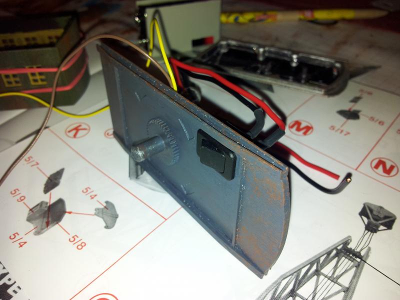

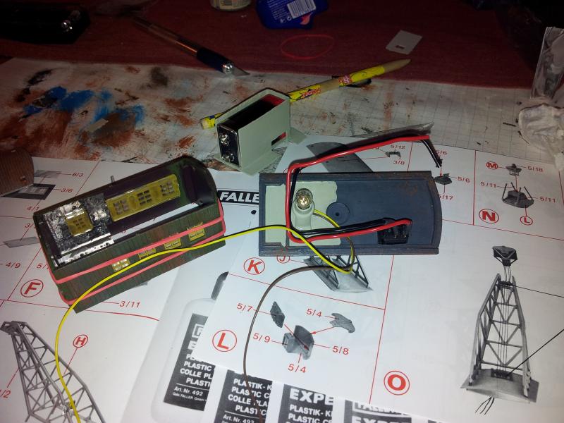

Ik heb al wat voorwerk gedaan voor de haven, portaalkraan met verlichting (op baterij i.v.m. draaien en verplaatsen van portaalkraan) en machinist, (spits is nog in aanbouw).

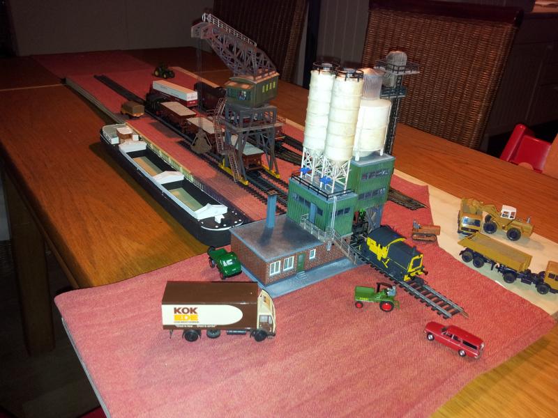

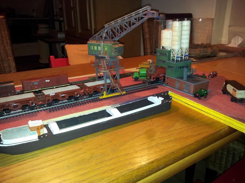

Nog even een vanuit vogelvlucht de toekomstige haven....

Mocht je dit baanplan door willen zetten dan zou ik in elkgeval t volgende aanpassen:
het 2e havenspoor(rechts) volgt nu een spoor met een rare knik naar boven,dat zou ik het zelfde laten lopen als t andere spoor van je haven en het dus op dezelfde maier aansluiten door een normaal wissel aan te sluiten op je engels wissel onderin.
Verder zou ik wel is willen weten wat dat witte rechthoek is in je baanplan bovenaan.
Je 2 bovenste sporen zou ik naar een schaduw station laten lopen(voor het witte ding) zodat je daar treinen kan stallen,om dan vervolgens weer terug te laten komen naar boven(na dat witte ding)
Dat geeft meer mogelijkheden
Verder zijn je havenspoortjes erg kort om iets te stallen voor overslag,dat zou mooier zijn als dat langer was.
Ook is t makkelijker/leuker/realistischer als je beide sporen kunt bereiken dmv wissels,ipv dat je nu maar vanaf 1 spoor naar t andere kan vanuit je station gezien.
Tot zover mijn verhaaltje

Ha Tijgernootje,
Bedankt voor je tips, ik ga weer eens wat uitproberen met jouw opmerkingen,
Maar eerst een wat over mijn filosofie van mijn baan ontwerp....
Dat witte ding is de spant van het 1:1 dak, die haal ik liever niet weg omdat ik mijn treinbaantje wel droog wil houden
Ik had gedacht om de achterste sporen op een spoordijk van een 8 cm. hoogte te laten lopen, aan de voorzijdeop een hoogte van zo'n 4 cm.
Het spoortje van de hoofdbaan naar de haven wilde ik enkel houden en evenredig van het talud af laten lopen naar de haven.
De wat kleinere opstelsporen aan de binnenkant van het ovaal wilde ik gebruiken dat de 2417 zijn wagonnen daarkan achter laten, en zodra er in de haven 'behoefte'voor een aantal wagonne, zal de sik deze ophalen via het spoortje met de rare knik, deze knik kan wel wat anders lopen, maar hij moet wel onder de hoofdbaan door kunnen, vandaar die rare knik...
Ik heb ook aan een schaduwbaan gedacht, maar op een typisch nederlandse baan kom je, volgens mij, in tijdperk IV 1:1 voor het reguliere treinverkeer niet veel tunnels tegen, vandaar dat ik dacht om geen schaduwbaan te gebruiken, maar ik ga dit nu toch weer overwegen. Op een klein baantje vallen de tunnels wat minder goed weg te camoufleren.
Maar ik ga toch een wat proberen, je zult het nog wel zien...
Tot zover...
