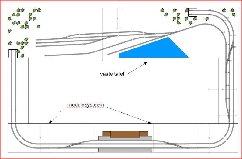

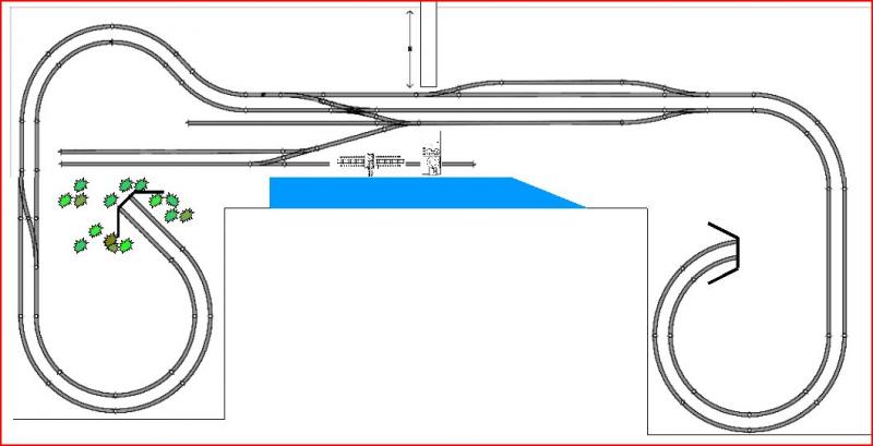

Hallo Dick,
In de linkerbovenzijde heb je al een heel mooi punt met bosjes om een tunnel te camoufleren. Je zou met iets van een bos op een heuveltje helemaal kunnen laten verdwijnen. Aan de andere kant zou je iets met een dijkdoorsnijding en wat hogere gebouwen als fabrieken kunnen doen.
Groeten Ronald.

« Reactie #16 Gepost op: 08 April 2013, 22:13:54 »
Eigenlijk wel wat groter uitgevallen als de bedoeling, maar is dit beter?
Groeten Dick
Volg je hart, want dat klopt....

« Reactie #17 Gepost op: 09 April 2013, 22:45:56 »

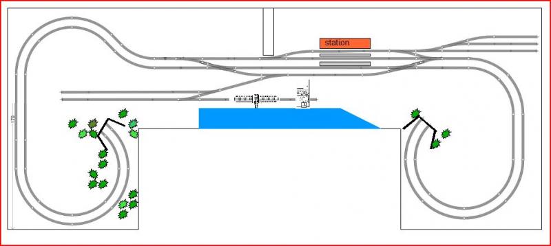

Toch de baan nog wat kleiner gemaakt en het sporenplan wat aangepast.
Graag commetaar... ::)

« Reactie #18 Gepost op: 10 April 2013, 08:23:24 »
Dat ziet er al een heel stuk beter uit  (y)
Ik zou de slinger aan de linkerkant rechttrekken en dan je perron tussen de hoofdsporen doortrekken. Dan wordt, van bovenaf gezien, spoor 1 zo'n spoor:
Daar kan je dan je DE1 op laten stoppen.
Ga zo door!
Matthijs
Šarišské Michaľany (SK) in H0, ook geïnteresseerd in NL, CH en PRC.

Bedankt voor de tip, maar hoe zie je dat met deze beschikbare ruimte?
Als je me de maten van de ruimte stuurt en de beperkingen als trap, deur, wastafel etc ( evt met foto' s) 'dan wil ik wel es voor je schetsen.

« Reactie #20 Gepost op: 14 April 2013, 00:19:19 »
Nu wat geëxperimenteerd met een vaste tafel met schaduwbaan en een aantal modulestukken daarop aangesloten...  ;D Blijft de standaard ruimte toch enigzins beperkt, en toch ook noog een redelijke baan voor continu treinverkeer.

« Reactie #21 Gepost op: 16 May 2013, 22:52:07 »

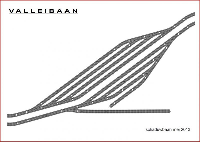

Vandaag begonnen met de schaduwbaan, het volgende loop ik tegenaan; ik wil een dubbel spoor, in principe komt de trein dus altijd van één kant de schaduwbaan binnen rijden, of van links op het ene spoor, of van rechts op het andere spoor. Om te beginnen rijd ik digitaal met de rocomaus, de wissels wil ik vooralsnog analoog aansturen. Nu heb ik een aantal elektrisch bediende wissels, en een aantal handbediende wissels. Kan ik aan de kant waar de trein de schaduwbaan binnenkomt de elektrisch bediende wissels gebruiken, en waar de trein de schaduwbaan verlaat de handbediende? Zodat de trein er als het ware doorheen rijdt.
Vraag 2: Ik heb de DE2 van Artitec, nu weet ik dat deze wat beperkingen heeft met de boogstraal, nu heb ik een aantal wissels, maar overwegend heb ik wissels van Lima hoek 18 graden (N/3051 E)(?), past de DE2 hierover, of gaat dat bij voorbaat al niet lukken?
Groeten Dick
Groeten Dick
Of je het dan nog bij kan houden wat wat is en wat je moet schakelen of bedienen om een trein op te stellen dat weet ik niet.
Maar ja als je dat zo wilt,het kan in elk geval wel,zou niet weten waarom niet.

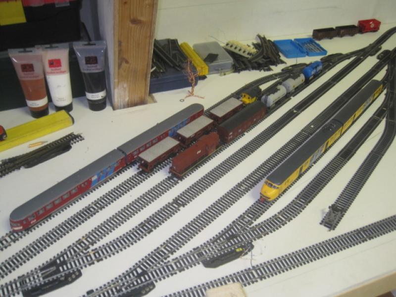

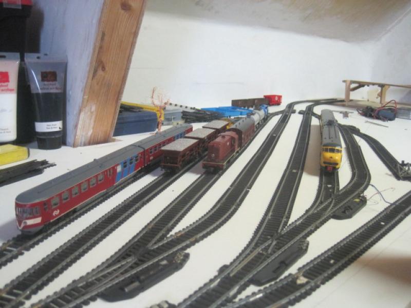

Vandaag ook begonnen met het uitleggen van de schaduwbaan, nog geen foto's maar wel een overzicht. Overigens ligt alles nog los, dus eventuele opmerkingen zijn altijd welkom! Foto's volgen nog.

« Reactie #27 Gepost op: 20 May 2013, 15:29:46 »
Foto's lukken dus wel, PDF lukt nog niet, maar komen er aan, opmerkingen zijn overigens al wel welkom.... ::)

« Reactie #29 Gepost op: 20 May 2013, 15:42:40 »
Gelukt... geen PDF maar JPEG.. (y)
