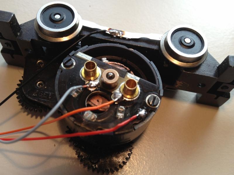

@ FREEK, alle ontstoring componenten verwijderen op het schild met de soldeerbout..
Dus dit zijn er drie stuks.
De borstel bus links moet geisoleerd zijn naar het lager bus kan dit niet goed zien op de foto.
De rechter borstel is wel te zien deze is vrij van massa.
Gebruik voor de grijze en oranje draad de plaats boven de borstel, motor draaden .
Freek , als het niet duidelijk is geef respons en ik zal aanvullende info geven.
Heb je ook een universeel meter tot je beschikking?
Heel verstandig om de juiste procedure te doen anders gaat raakt je decoder defect.

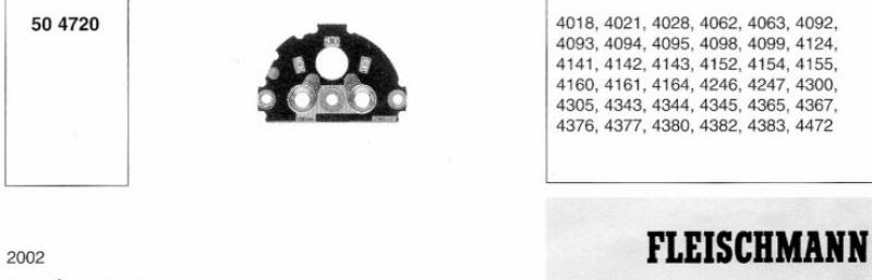

Deze schilden zijn (volgens fleischmann) zo te gebruiken
ik heb er ook een zo in de tandradloc gebruikt

De beschrijving zegt dit:
Fleischmann HO
Art.nr 504732
Geïsoleerd motorschild (tweegaats verbinding)
Voor o.a. het digitaliseren van oudere Fleischmann lok's met een 2 gaats metalen motorschild.
Groet Freek

Ik heb ook nog het volgende gevonden:
Mijn lok is de 4305 dus dan zou ik niets hoeven te veranderen.

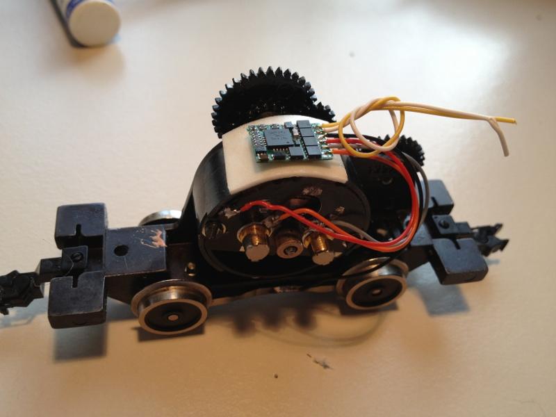

Vandaag de Kuehn N45 lok-decoder ontvangen. Een heel klein dingetje (is ook een microdecoder). Het oude metalen motorschild gedemonteerd en het nieuwe geïsoleerde motorschild gemonteerd. De condensatoren er af gehaald (met de soldeerbout ging niet, dus met een tangetje er af gebroken). Daarna de decoder volgens aanwijzingen van Martijn gesoldeerd met dit als resultaat:
Omdat de decoder zo klein is, kan ik die bovenop het motorhuis plakken; die valt straks weg in de cabine:

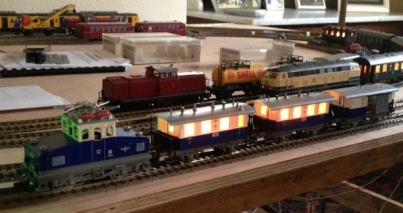

De lok op de rails gezet en ja hoor, hij rijdt prima digitaal! De hele set ziet er dan zo uit:
Ondanks mijn gebrek aan technische kennis, ben ik toch weer een beetje trots op mezelf. En mijn dank gaat natuurlijk uit naar jullie allen en speciaal naar Martijn voor het aansluitschema in pm!

Nou de stadion verlichting in de rijtuigen erachter nog effe aanpakken  :-X  :D
In elk geval fijn dat de verbouwing is gelukt  (y)
