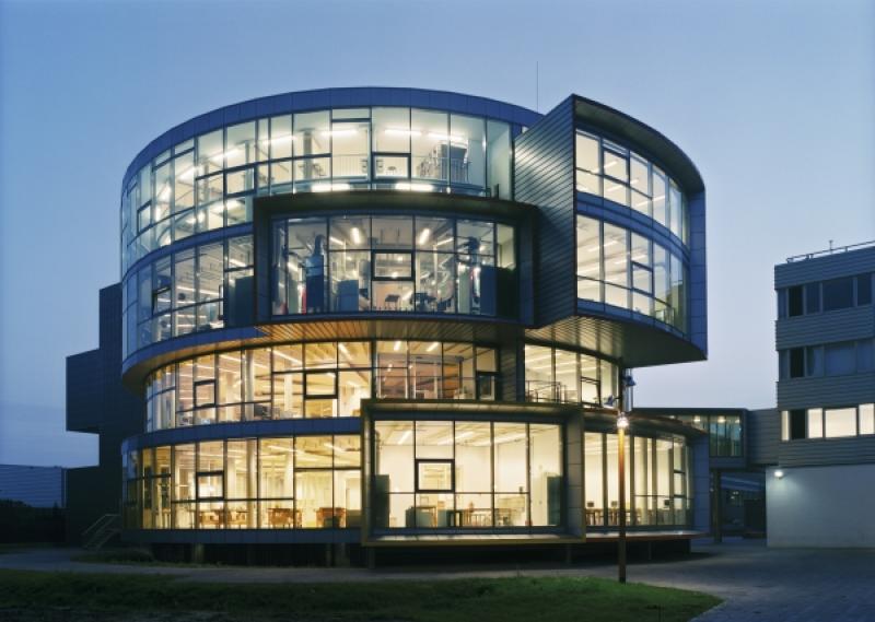

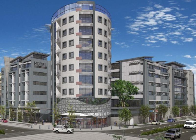

Wat ik voor soort panden wilde gaan maken: Zie de afbeeldingen

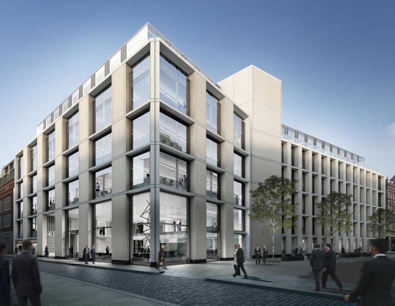

Later wilde ik ook nog een recht gebouw gaan maken. Maar hoe is dat het makkelijkst aan te pakken?
Gebouw ongeveer als volgt
Lijkt me dat de horizontale betonlijnen het beste na te maken zijn met gewoon platen styreen en met daar tussen elke keer een pilaar van houdt en dan weer een plaat styreen en zo opbouwen. ( styreen of karton )
Maar het lijtk me wel dat je ook veel met houdt moet gaan werken om het gebouw zijn stevigheid te geven of niet? Iemand ervaring met zulke grote gebouwen?
