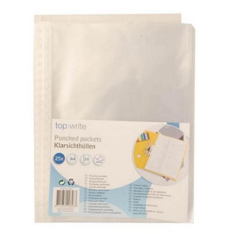

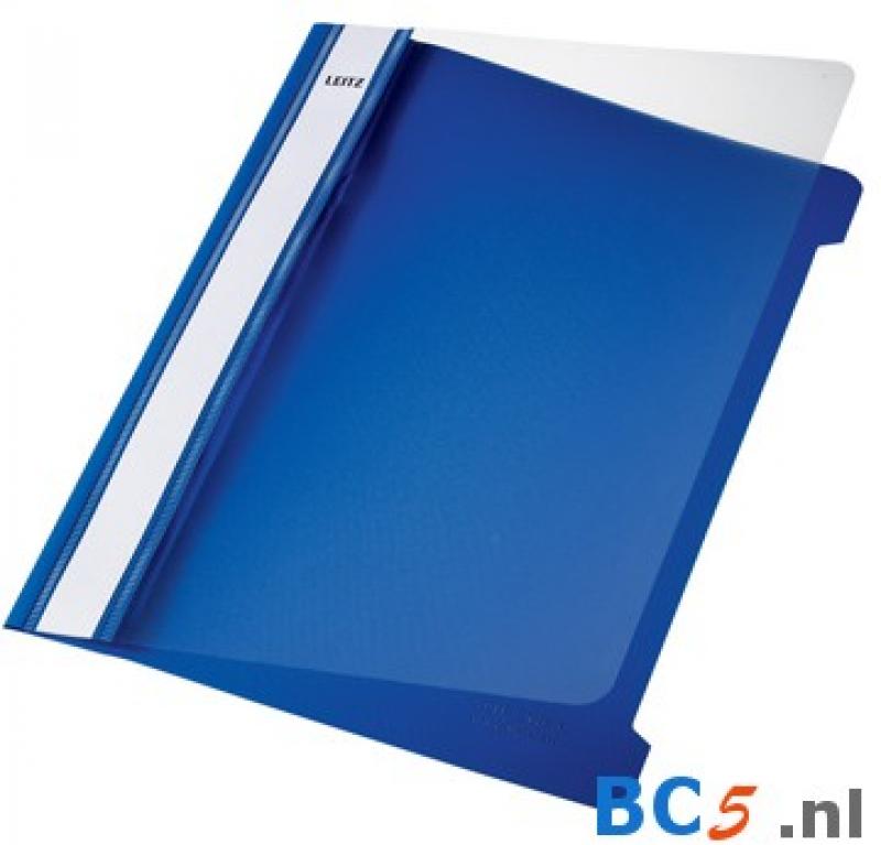

Je zou het doorzichtige plastic kunnen gebruiken van bv een insteekhoesje die je in een ringband kan stoppen; verkrijgbaar bij o.a. de boekhandel. Of van die mapjes in A4 formaat.
Succes!
Gr Marco.

Goede tips. Ja dat styreen had ik ook al gezien maar niet echt goedkoop maar wel steviger denk ik dan plastic van een ringband maar goed eens wat proberen

Zoiets:
of zoiets:

Nou jongedame  ;D, je kunt bij de kantoorboekhandel van die plastic kaften kopen voor het beschermen van een in te binden ringbandboekje (of hoe noem je dat...). Wij gebruiken dat altijd in maquettes van gebouwen. Prima stevig kunststof, goed transparant en prima te verwerken. Kozijntje er omheen, om het kozijn een platte (dikke) strip styreen die zowel binnen als buiten iets uitsteekt, dan kan je je gevel toch rond maken en doe je ook nog een beetje aan architectuur. (y)
