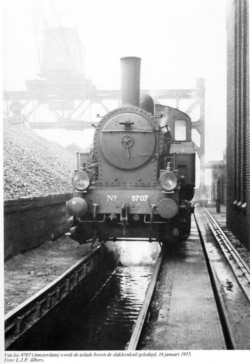

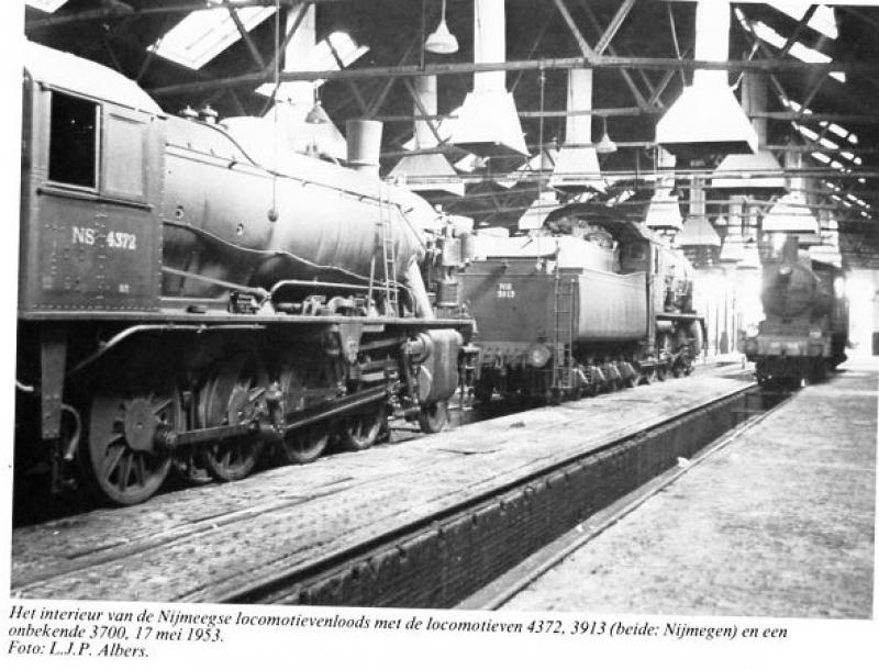

Je zegt het zelf al. Asputten en inspectieputten zijn allebei putten maar dienen een wezenlijk ander doel. Een Inspectieput is "droog"en verlicht, terwijl een asput gedeeltelijk onderwater staat!
voorbeeld van een inspectieput
voor deze putten is een beroep gedaan op K&B. Ik weet niet meer of deze K&B nog bestaat. Heeft ook zeer mooie waterkolommen en kolenbunker gemaakt

en dit zijn asputten. Hier losten de lokomotieven hun asbakken met sintels en werdt de rookkast van stibbe ontdaan
en dit zijn inspectieputten. Let ook eens op de diepte van deze putten. Bij deze is het absoluut noodzakelijk dat er onder de loc gelopen kon worden, bij asputten moest je lieslaarsen aan.
