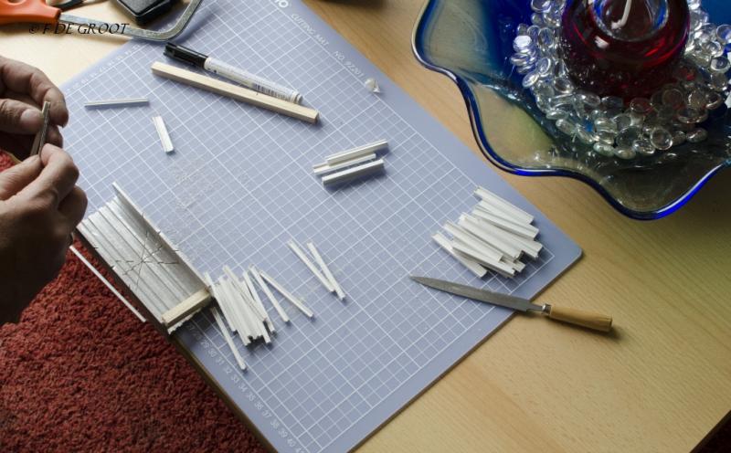

Om niet helemaal lijp te worden,ben ik met een bestelling van Quartel aan de slag gegaan.
Hier had ik wat profielen besteld om de perron poten mee te maken.
Nu dus maar wat dingen op maat gemaakt waar later dmv lijm en verf de poten uit moeten ontstaan.
Voor de vormgeving maar een plaatje van dit werk.
Laatst bewerkt op: 20 April 2013, 20:14:09 door tijgernootje

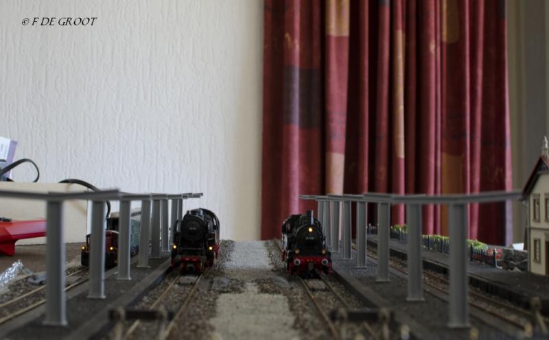

Tijd voor een mini update.
Gisteren kreeg ik bezoek van m'n maat die me ook helpt met dingen voor en op de baan.
Tegen de verwachting in zijn er nu perronpalen gelijmt en gespoten
De 1ste paar palen waren vlot droog,dus met een stukje klei maar is gekeken naar hoe dat straks zal staan.
Conclusie is dat ik versleten was(maar das al dagen niet nieuw meer)maar dat het resultaat er best mag zijn.
Bij genoeg fut straks is kijken of ik een perron kan vol zetten met palen
Laatst bewerkt op: 22 April 2013, 09:04:11 door tijgernootje

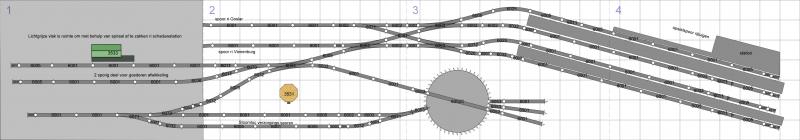

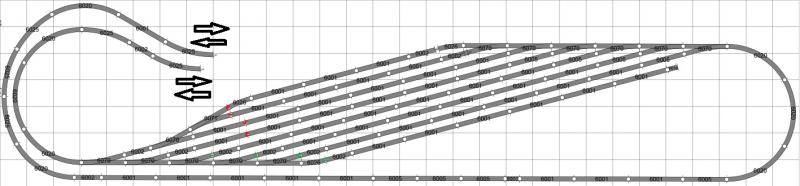

Wederom een poging om een vraag te stellen,enkel nu zonder het moeilijke gedoe
Met onderstaand plan ben ik bezig zoals wel bekend,echter met wat test rijden begin ik het vermoeden te krijgen dat er een kortsluitingspunt in het plan zit
Vraag is echter,waar zit die verstopt en wat kan ik er aan doen om straks probleemloos te rijden met de multimaus en m'n treinen ?
Dan gelijk ook die vraag maar voor het schaduwstation.
Zit daar nog ergens een kortsluitingspunt in wat aangepakt moet gaan worden als ik het ga bouwen ?
En om dan maar af te sluiten met wat leuks,de perrons staan vol met palen
,nu nog kijken hoe ik het dak ga maken.
Daar moest natuurlijk een sfeerfoto van gemaakt worden

ziet er goed uit die perrons
die plannen.. volgens mij zit in de rails boven geen kortsluiting.. alleen als je de onderkant eraan hebt is de keerlus het kortsluiting deel(dit treed dan ook boven bij de kruiswissel op..
dus focussen op de keerlus onderin
verder kan de draaischijf geloof ik kortsluiting veroorzaken als die 180 graden is gedraaid
heb je problemen dan? dat je boel op tilt slaat?

Inderdaa, 2 keer kortsluiting.
-keerlus bij het schaduwstation
-draaischijf
Beide oplosbaar met een keerlusmodule en wat geïsoleerde raillassen.

Je hebt beneden in het schaduwstation een probleem. .Boven op je emplacement zal er voor de draaischijf een voorziening getroffen moeten worden. Deze voorziening zit meestal al in de aansturing. En voor beneden kijk een in de enceclopedie onder
keerlus
. en met name nummer
Geen problemen zoeken waar ze niet zijn

Ik heb gisteravond even met de 94er een proefrondje gereden op de nog wel vuile rails rond de bak overgang en op de kruising viel de loc iedere keer stil
Vervolgens analoog gereden en dat ging wel aardig,zeker als je weet dat die rails nog vuil is.
Vandaar dus de vragen en de baan tekeningen dr bij.
Hoe t in de toekomst uitvalt als dat schaduwspul eraan hangt maakte me dus ook nieuwsgierig of dat dat problemen zal gaan geven.
Overigens idd als ik de draaischijf een vol rondje laat draaien,dan is r ook kortsluiting,simpel te zien want de lok rijd dan niet meer(enkel bij digital rijden)
@ Hendrik Jan,bedankt voor t meedenken en voor t compliment
@ Gerard,Ook bedankt voor t meedenken,maar jij ziet geen probleem bij die kruising ?

De lus beneden en de kruising boven zijn verbindingen tussen de verkeerde rails, met enkel de aanpassing in de lus is het probleem opgelost
De kruising is dus geen probleem.. Het zit ergens anders in denk ik

Bij dit baanplan (door de kruising) is een digitaalrijder in het voordeel. Je kunt op het emplacement alle sporen simpel aansluiten. De bovenkant de ene pool en de onderkant de andere pool. Hierna kom je zoals eerder gezegd in de problemen in je schaduwstation. Maar door het lange spoor naar de andere zijde is daar ruimte zat voor een keerlusschakeling. Mocht je nog in staat zijn om alleen het emplaceent van spanning te voorzien, probeer dat dan maar. Beide delen kunnen zelfstandig van spanning worden voorzien, zonder dat er kortsuiting ontstaat. Zodra je beide delen combineert heb je een sluiting die in je schaduwstation is ontstaan. Zoals geschreven, lees het stukje over keerlussen in de encyclopedie maar door, dan valt vanzelf het 20 eurocent stuk (vroeger was het een kwartje geweest

Oei moeilijke vraag of er een keerlus module moet komen. Je zegt dat je het schaduw station niet gaat maken voorlopig. Maar wat dan wel? Een rondgaande baan, zodat je vertrekkend op het ene spoor boven kunt komen op het andere spoor?
Zo ja dan is er een keerlus nodig. En op je emplacement heb je alleen voor de brug van de draaischijf een voorziening nodig die de polariteit van de rails aanpast. Deze zit gegarandeerd in de besturing van je schijf.
Dus bij een lus i.p.v. een schaduwstation => keerlusmodule

als je enkel die 3 modules maakt zonder een rondje wat weer terug komt.. ben je geen keerlusmodule nodig voor de kruising.
voor de draaischijf moet je wel even kijken hoe en wat
succes

Vandaar dus omdat er ook werd gezegd dat er bij de kriuising kortsluiting ontstaat,zal ontstaan,de vraag moet er daar nu al zon ding ingemikt worden onder de bak ?
Verder zou ik even niet weten waar men bij Flm die voorziening heeft gelaten dan zodat die geen last heeft van stroomkringen/polariteit, de 6052 ? (grote schijf van Flm in elk geval) heeft nu wel degelijk bij digitaal rijden een probleem.
Rij een loc de schijf op,draai m helemaal rond en je hebt een kortstondig probleem
