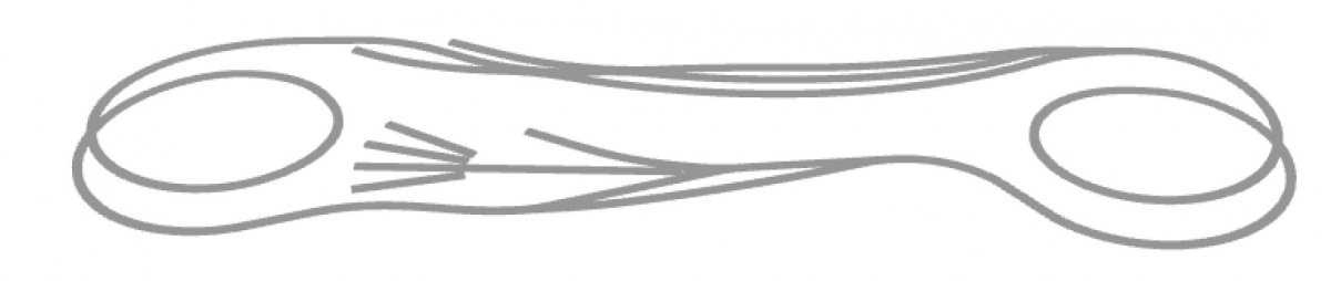

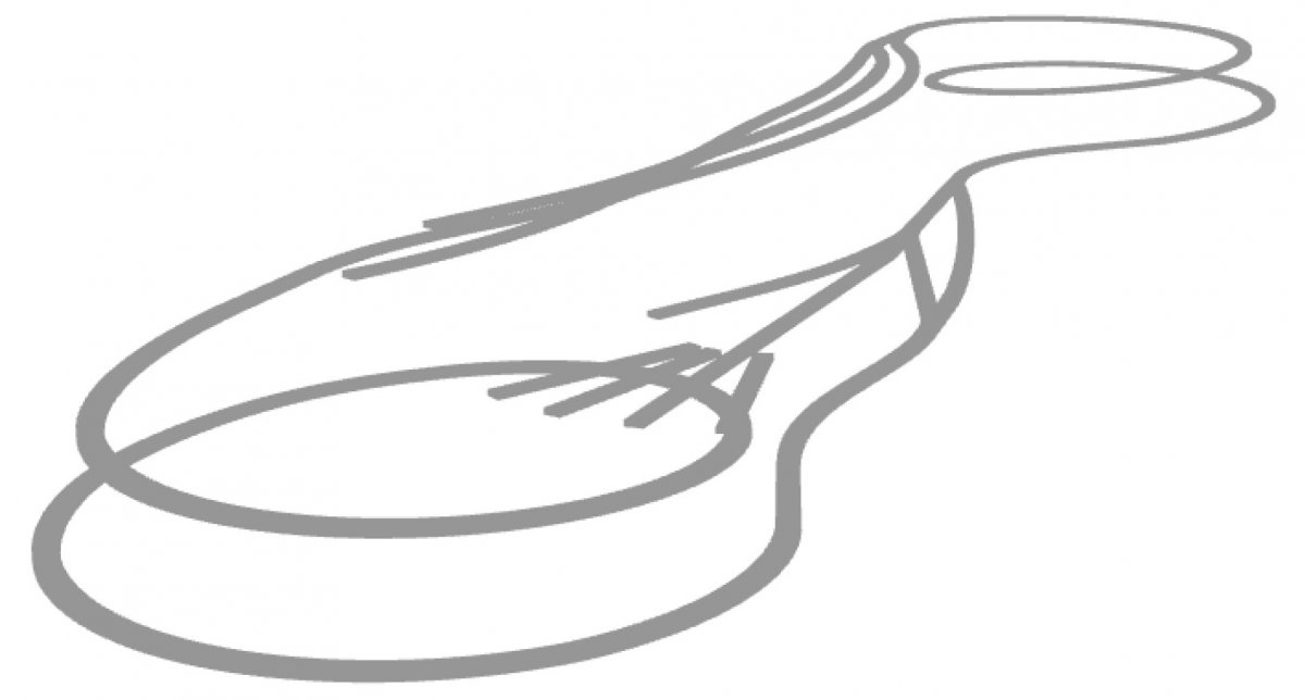

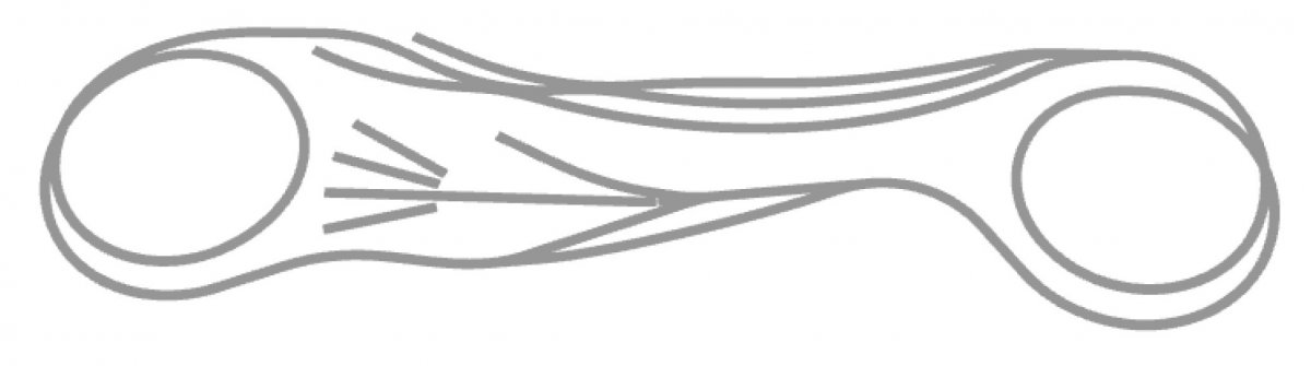

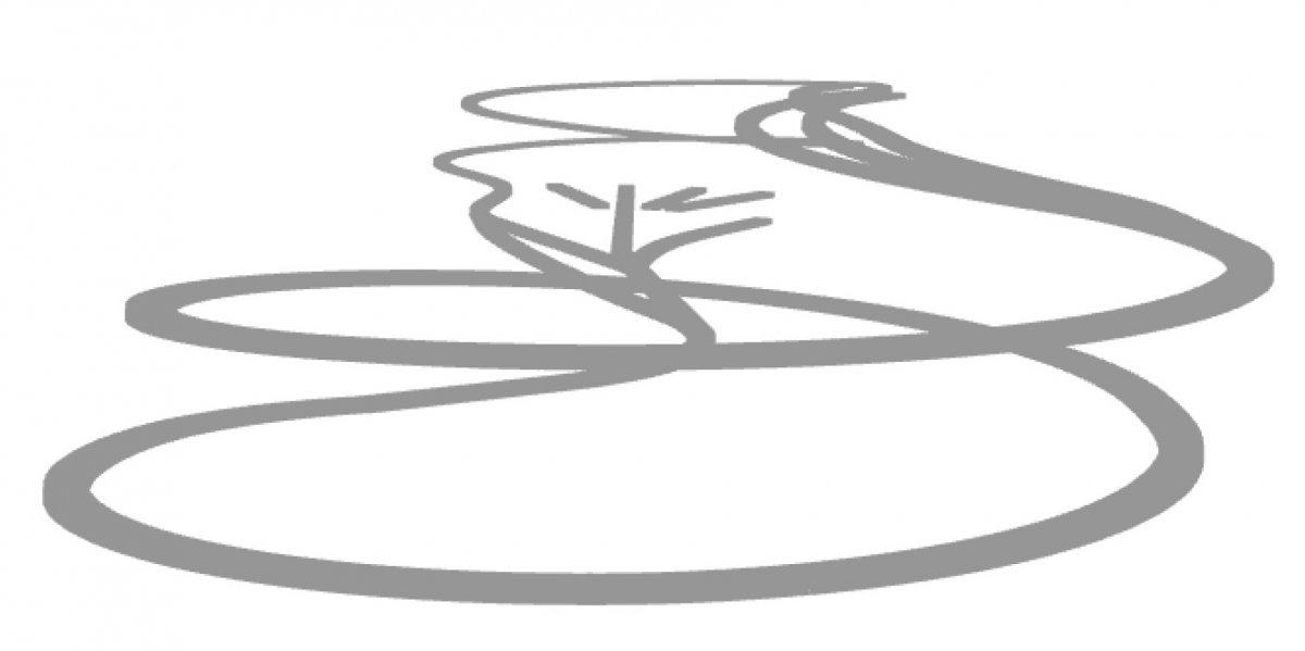

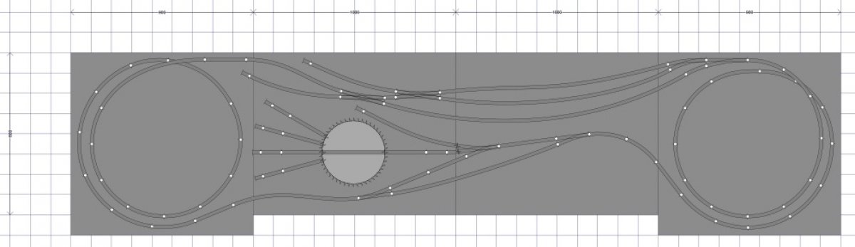

Noot,
Had vanochtend wat tijd om een layout te maken, passend voor jouw kamer.
Tis maar een idee om aan te geven hoe je met twee niveau's een layout kunt maken waarin twee stationnetjes, je draaischijf, en wat rangeer sporen aanwezig zijn. Als je de baan in 4 baanvakken opdeelt, 2x in de spiralen en in elk stationnetje kun je met 4 korte treinen een dienstregeling maken.
Om de hellingspercentages zoveel mogelijk te beperken zijn de sporen in de spiralen niet boven elkaar getekend, maar slechts op 1 punt een "bruggetje" waarbij je daar met een metalen plaatje van enkele mm met een minimale constructiehoogte de kruising realiseert.
Geen modules, tafel 20 cm korter dan de lengte van je kamer, kun je het hele spulletje verrollen als je aan de achterzijde wat wilt doen.

Hoi Hans en de rest natuurlijk ook
Heel aardig dat je vrije tijd hebt gebruikt om een plan te maken voor hier.
Al blijf ik toch bij het eerder getoonde,ik zal je ook gelijk vertellen wat na enig overleg met o.a. de wijze uit t noorden me hiertoe heeft doen besluiten.
Plan voor vasthouden aan modules is simpelweg dat ik verwacht dat het ooit nog is zal moeten verhuizen,dat gaat met modules nou eenmaal simpeler
Een andere reden is het plan kost me qua rails zo goed als niks extra's,het bevat voor bijna alles wat ik heb aan rijdend materieel(rijtuigen/wagons) wel een onderdeel waardoor ik dat kan gebruiken(overige gaat na inventarisatie in de verkoop) het is niet te overladen met spoor en dus niet te druk.
Als ik wil,kan ik een module ook binnenshuis aankleden op de sporen na,dan hoef ik als ik een slechte dag heb niet in de schuur te kloten
Het zit tussen wat ik nu had en
Geeft me dus ook het idee dat ik dit aangekleed en wel is af kan maken
Straks gaan de andere 2 bakken met wat hulp der aan geloven,dan kan ik zien hoeveel rails nog geschikt is voor hergebruik en wat ik evt over heb of te kort kom.
